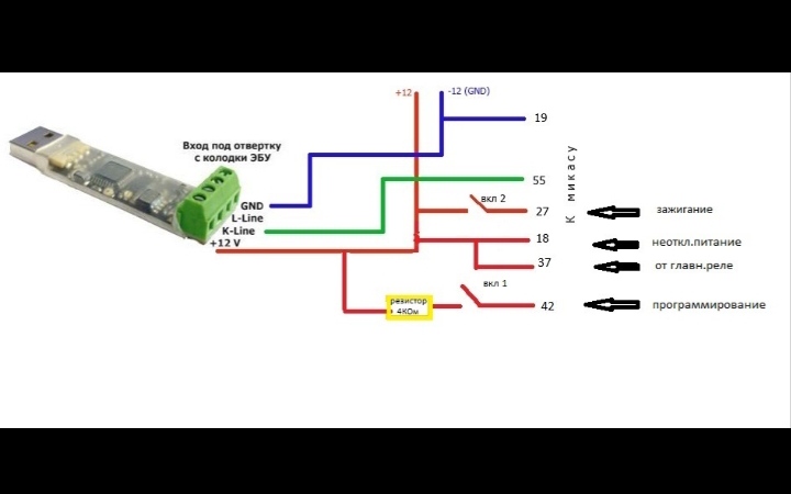

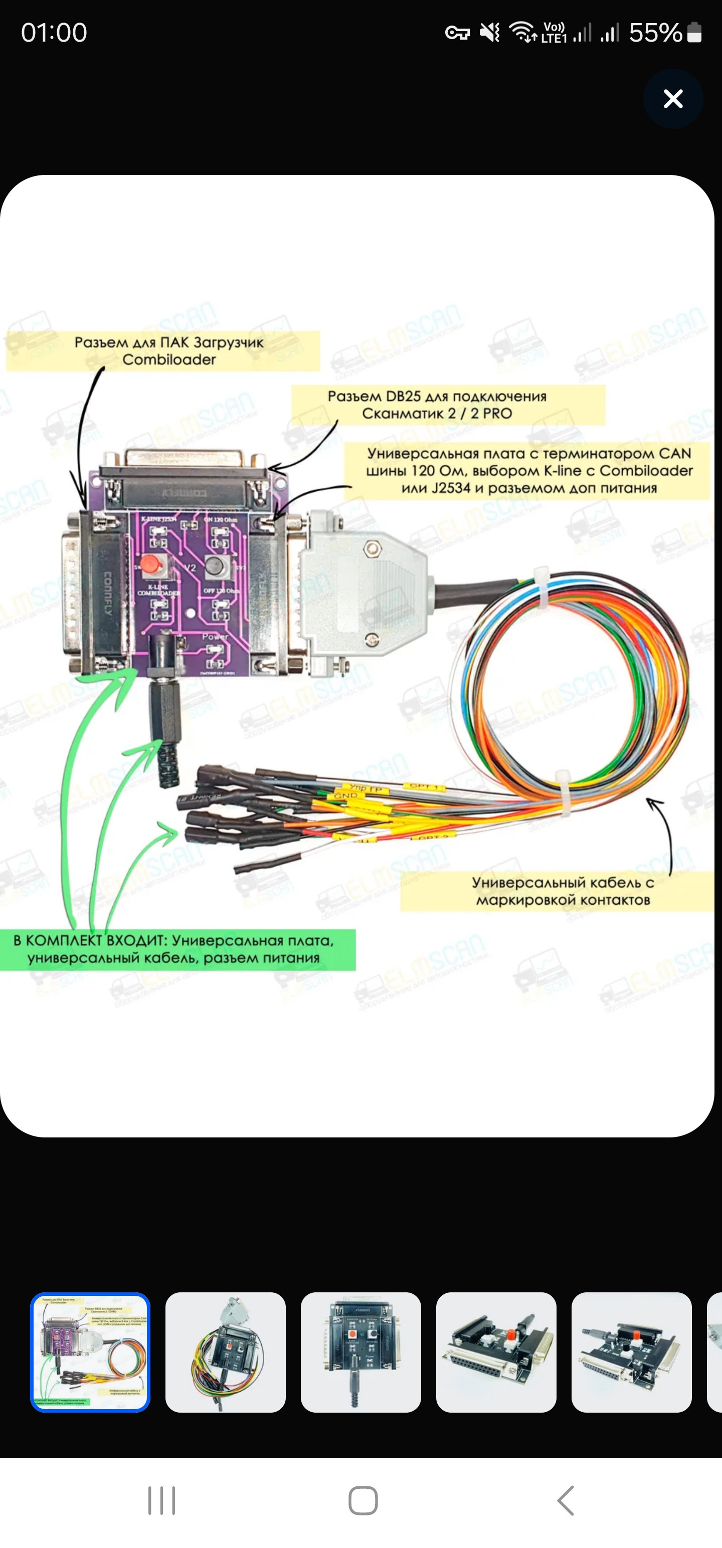

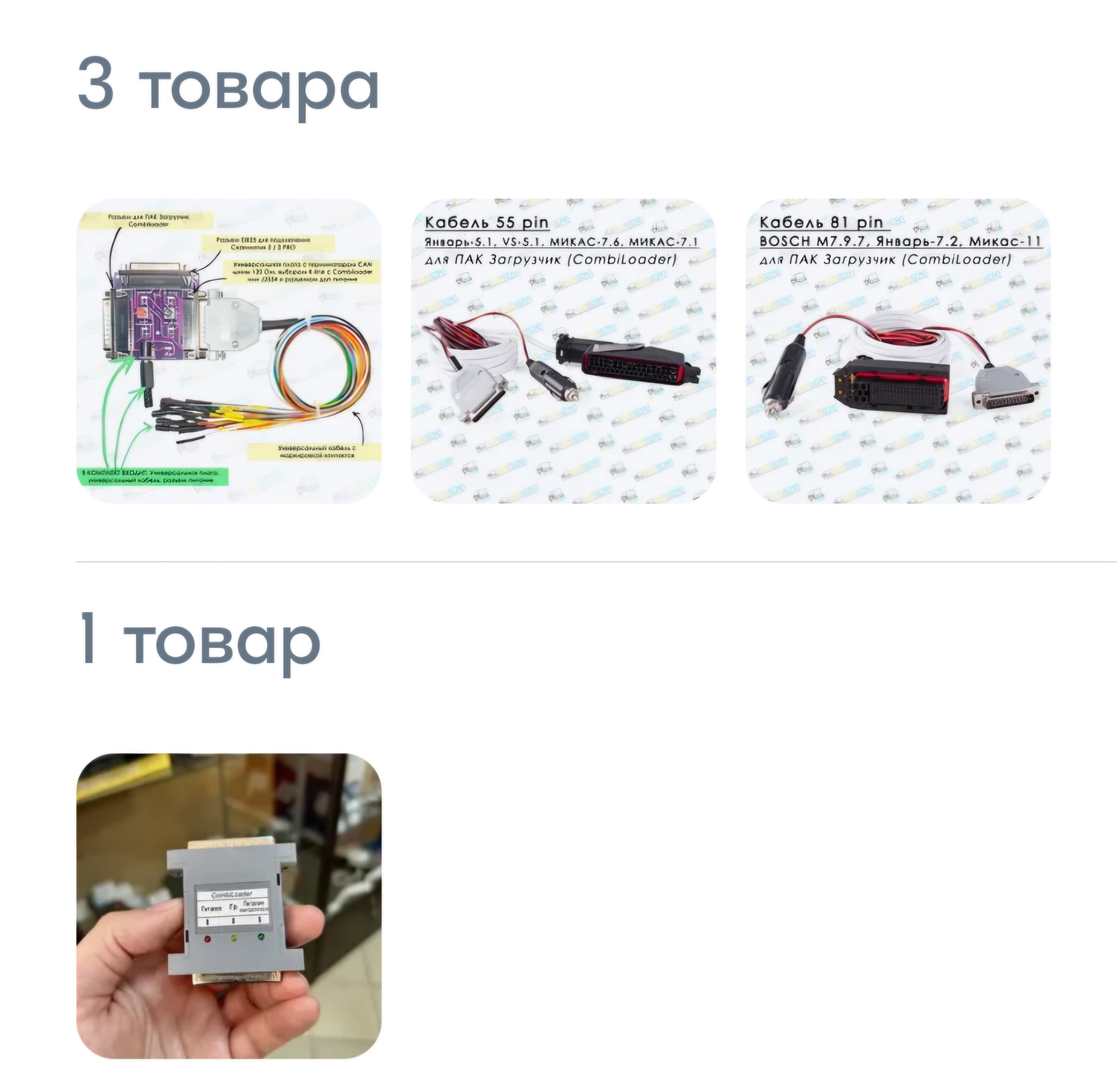

Всем привет!
Есть Сканматик 3, тестовый ЭБУ Микас 7.1 (лежит на столе), а также:
- PCMFlasher (ломаный)
- CombiLoader 2 (оригинал)
Пытаюсь прочитать этот блок, но ничего не выходит.
Подскажите, куда копать? Может, нужно какое-то особое подключение, схема, переходник? В этом деле я пока новичок, буду благодарен за любые советы.
Спасибо!
