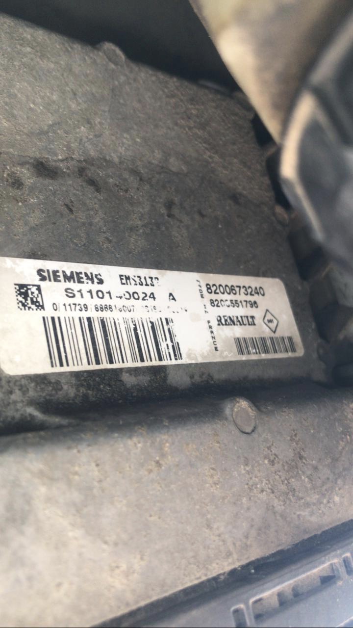

Scanmaster can что шьёт по обд?
Раньше такого не было. Хотя я и не пользовался им уже 2 года. Наверное что-то поменялось.
Мотор Мастер Клуб - Главная страница зайди туда там много инфы, 17 9 7 ,сириусы без проблем
Нормально пряник делает ems3132 по ОБД. Читает-пишет фулл, без еепрома и Бут сектора. Софты меняет. Нужен валидный ключ, иначе не даст, как и другим загрузчикам по ОБД. Проверено не раз.
Не смог подключиться к ems3132 , сканматиком и вагкомом соединился для считывания версии софта. Вагком даже считал винкод с программой каскад
Если ems3132 от другой машины - придется разбирать и готовить под привязку (забить FF с адреса 4000h по 7FFFh), поставить на машину и включить зажигание пару раз на минуту. Привяжется. Потом можно по ОБД.
