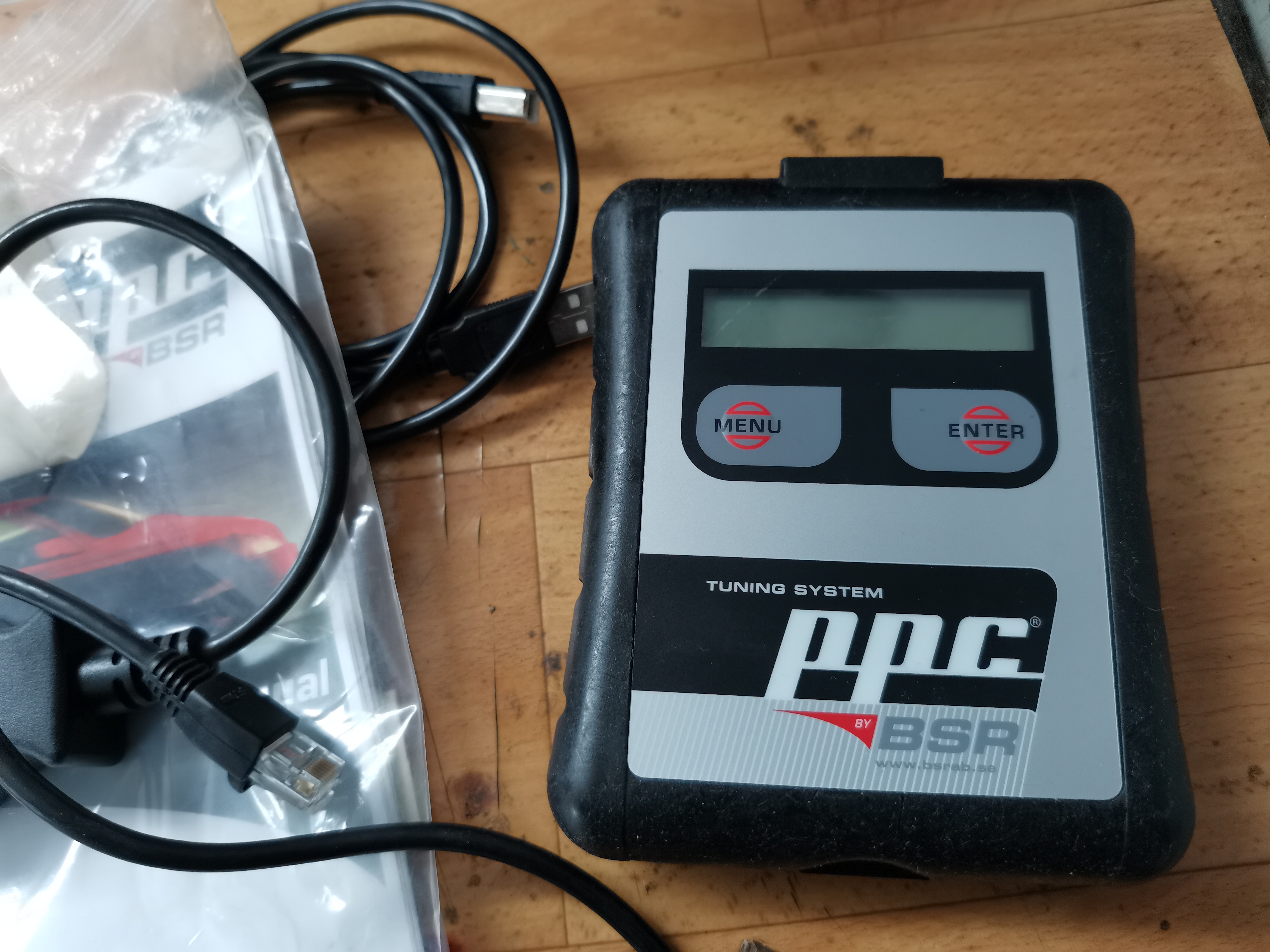

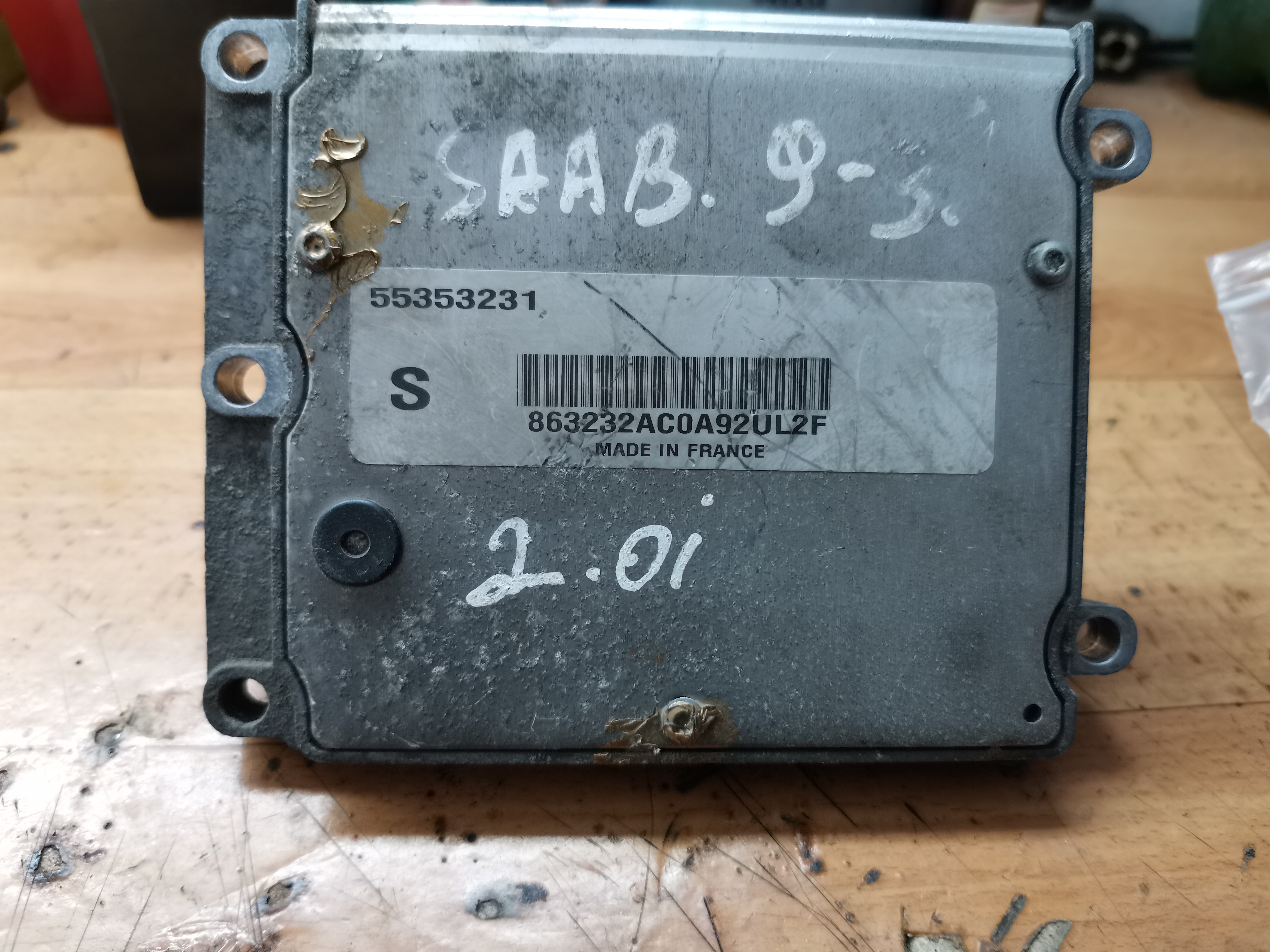

Парни всем привет, нужна помощь. Клиент принес блок, говорит прошивал сам, ppc что на фото, теперь чек не горит, блок труп, такой блок у меня впервые, понимаю что теперь нужно в буте делать, слышал галета делает, её нет, к таг я так понял не делает, так это одно, то что было в этом блоке раньше тоже нет, что делать с иммо? Вообщем направьте в нужное направление, какие мои действия?
если восстанавливать родной, надеюсь клиент прочитал то, что изначально было ? ))
Попробуйте бесплатной программой trionic can flasher прочитать его на столе, может живой ещё и отдаст, что нибудь.
Да бесплатной прогой пробовал ни фига, хочу галлетой, адаптера такого нет, где бы инфу найти как правильно подпаяться.
