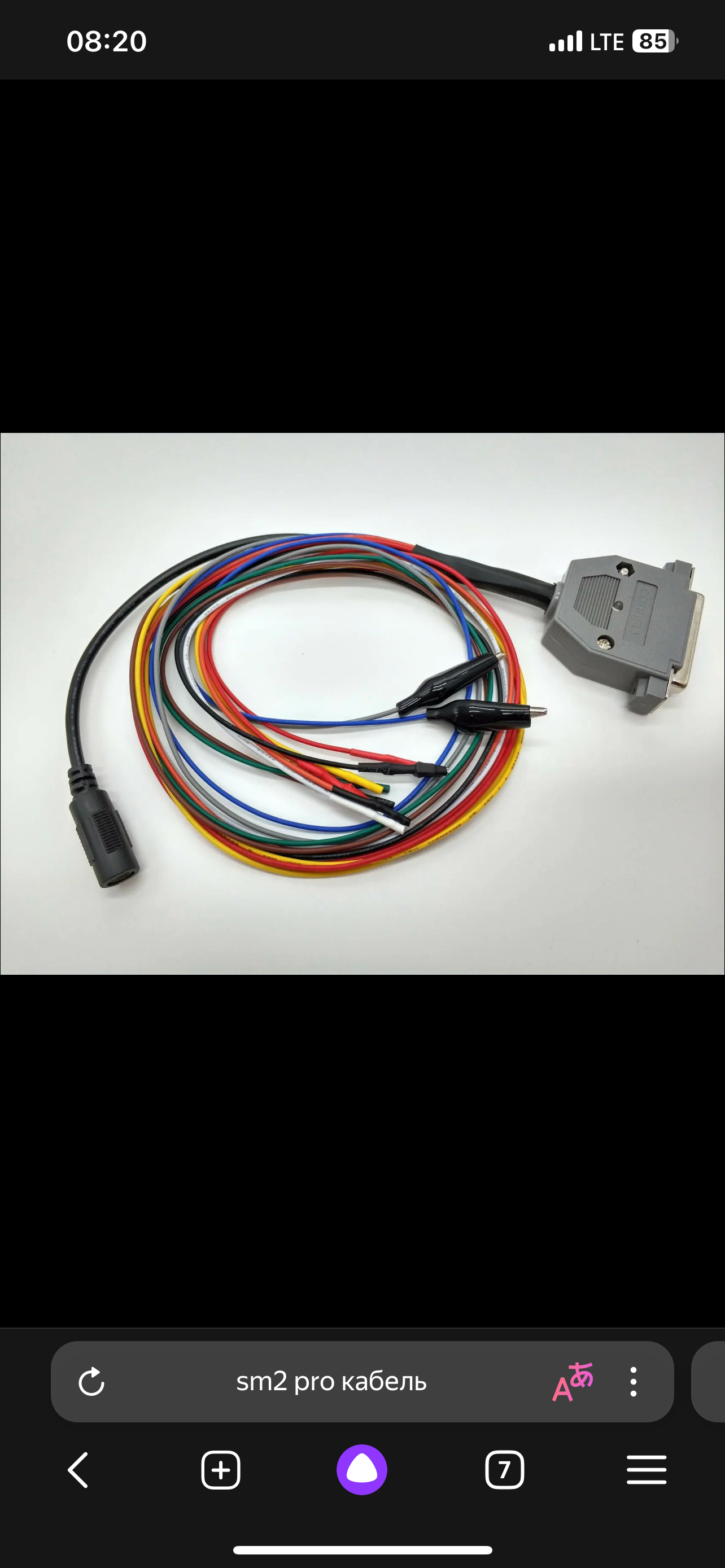

admin, доброго времени суток, подскажите пожалуйста, на столе данный блок нужно читать с разбором??? Или можно через бдм сканматиком можно?
если у вас пцм оригинал с 77 модулем-то можете на столе без вскрытия, бенч режим называется
