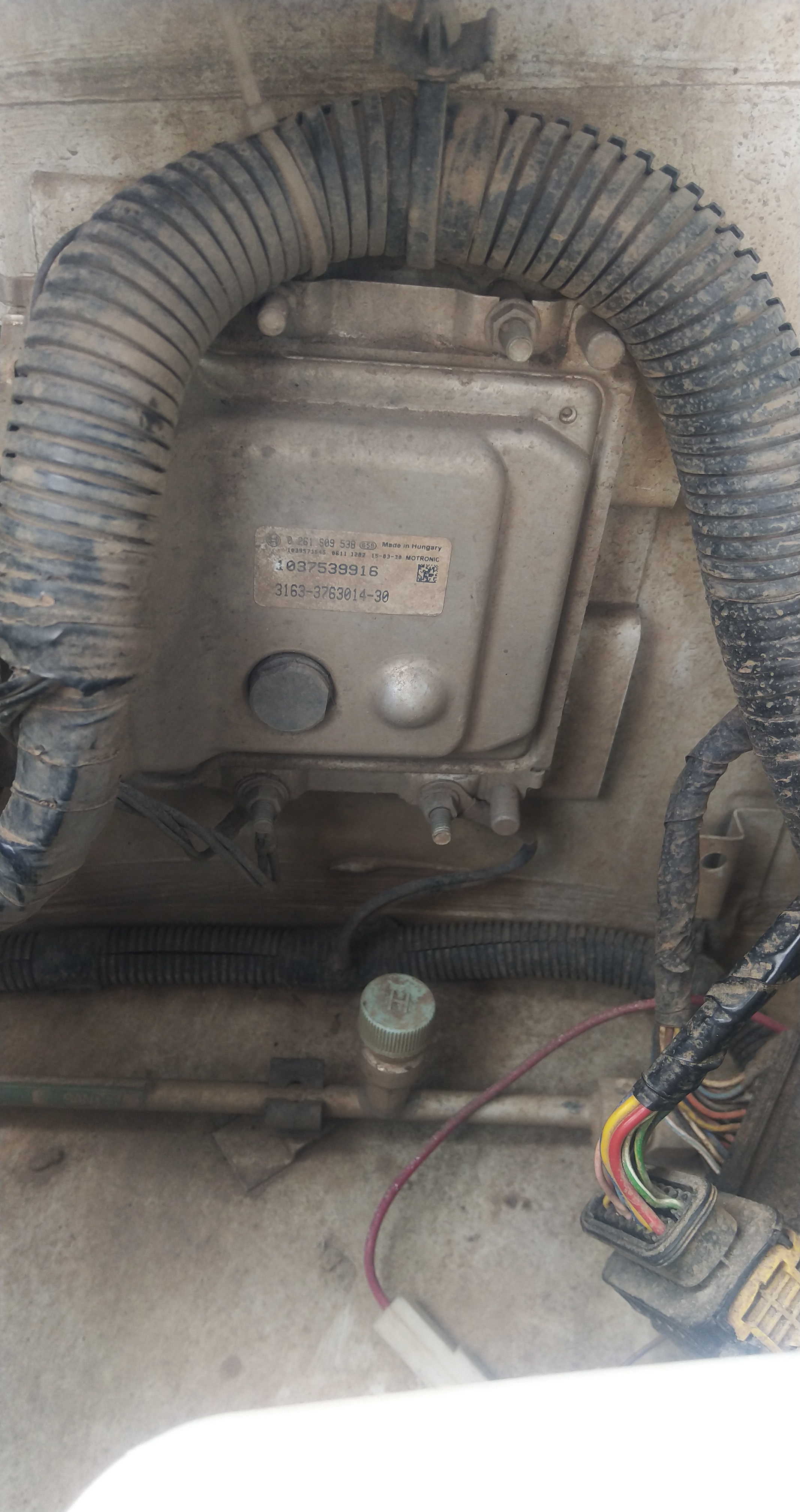

Приветствую, поделится може, кому не жалко на наше здоровое, жрущее не едущее г..о под названием патриот уаз прошивку подинамичнее с умереным расходом 1037539916 (3163-3763014-30) VS35B473
подскажите пж ,
а как быть на них с переносом индивидуальных данных ,
чёт прбовал утилитой , пишет что то типо не найдено подходящей .
спс.
