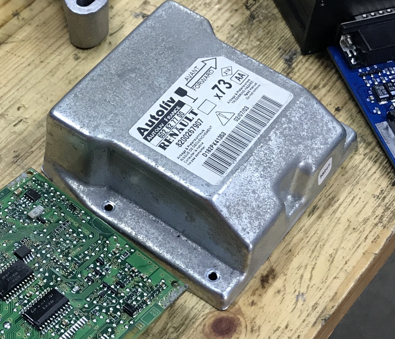

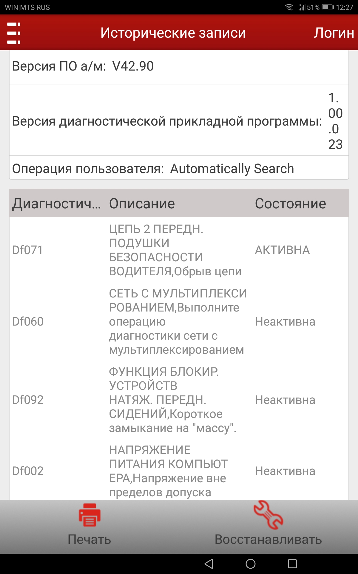

Короче, получилась такая штука. Считал уппой ориг дамп, залил в кальк айпрог+, нажал почистить краш сохранил и записал в еепром. А оригинальный дамп, куда-то потерял... Ставлю на машину, нечего не поменялось, ошибки не удаляются, кол-во ударов так и осталось. Опять выпаиваю еепром, считываю уппой дамп, вставляю в кальк айпрог+ , пишет дамп чистый, но есть нюанс... короче если сравнить, то что записано в еепром "почищенный 2й ра" и прогнанным через кальк айпрог+ "ори краш" они одинаковые. То есть, вроде, как все нормально.. но по факту нечего не нормально...)
