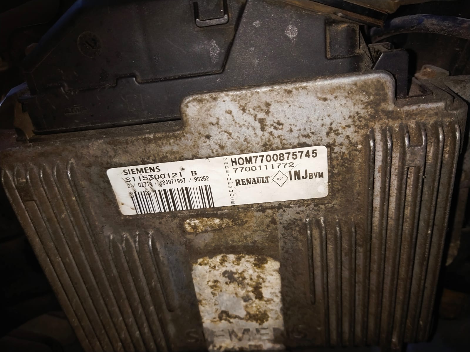

Здравствуйте, надо отключить иммобилайзер блок Siemens 3130. Вопрос глупый наверное, как отключить иммобилайзер? Искал в мануалах, не нашёл. В проге иммо офф справка не работает.

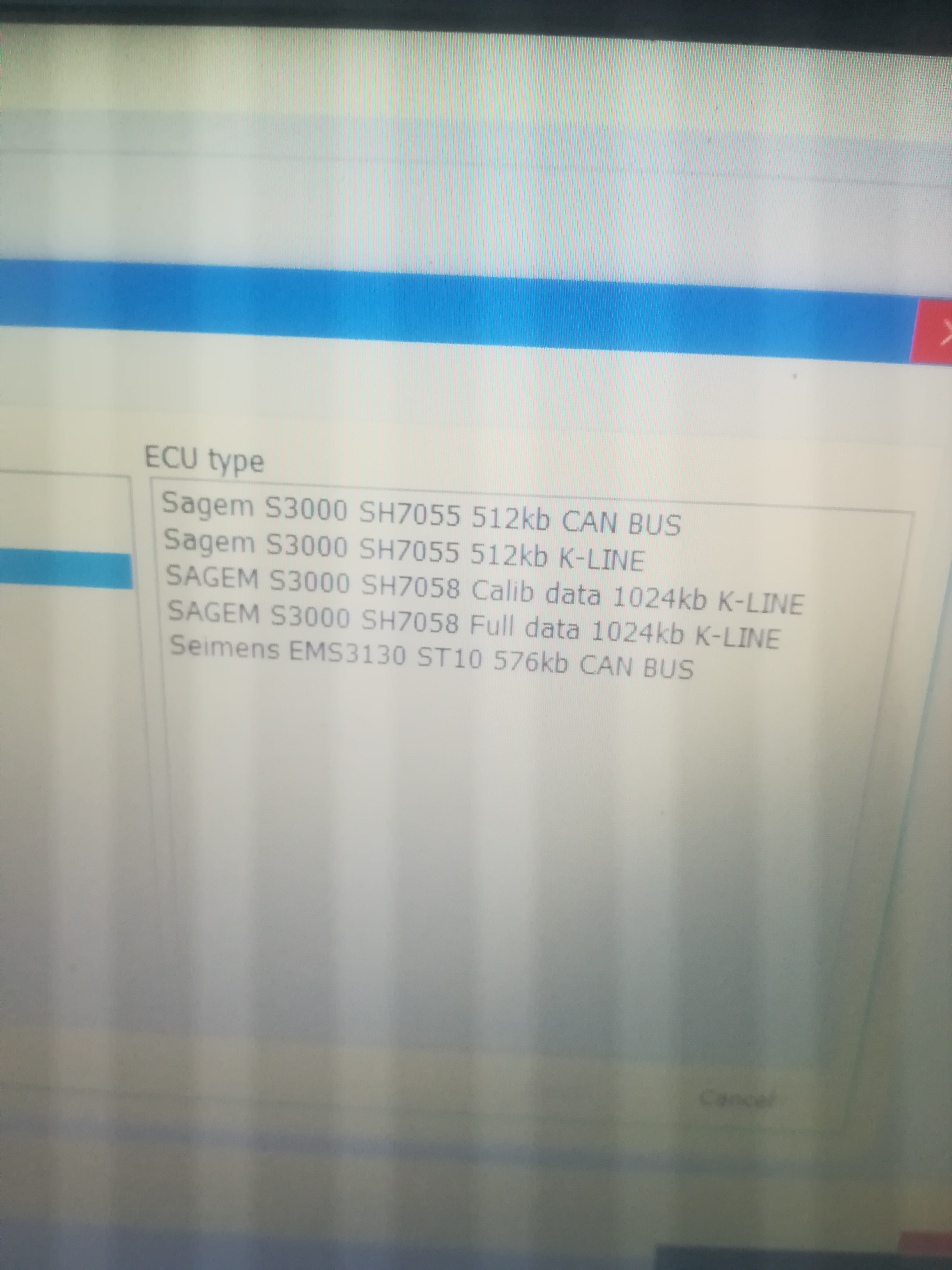

Алекс фулл читает или надо сдувать епромку?
Сегодня вечером поеду на выезд к клиенту. В раздумии чем прочитать фулл. Из оборудования только кесс (рисовый) алекс (отлом, в роли J2534 сканматик) и галета.
Так понимаю со вскрытием только? И только кессом, но в кессе не работает инструкция
Повторюсь. Не знаю чем считать фулл. Ещё не пробовал. Искал в интернете, ничего пока не нашёл. По обд читается или со снятием

Подскажите чем и как. Не хотелось бы разбирать. Так понимаю на столе шить?
Мне подсказали. Чиплодырь 1.97 (отлом) , ка лайник, разобрать, бут пин на массу и шить. Подправьте если не прав.
это FENIX 5. Полностью залит резиной, что вы там собрались разбирать?. Внутри TMS и OTP флешь, если не ошибаюсь.
Увы декодер нету, программатор покупать пока не вижу смысла. А прошивкой заливать чем? Прошивку готов купить если таковая существует
