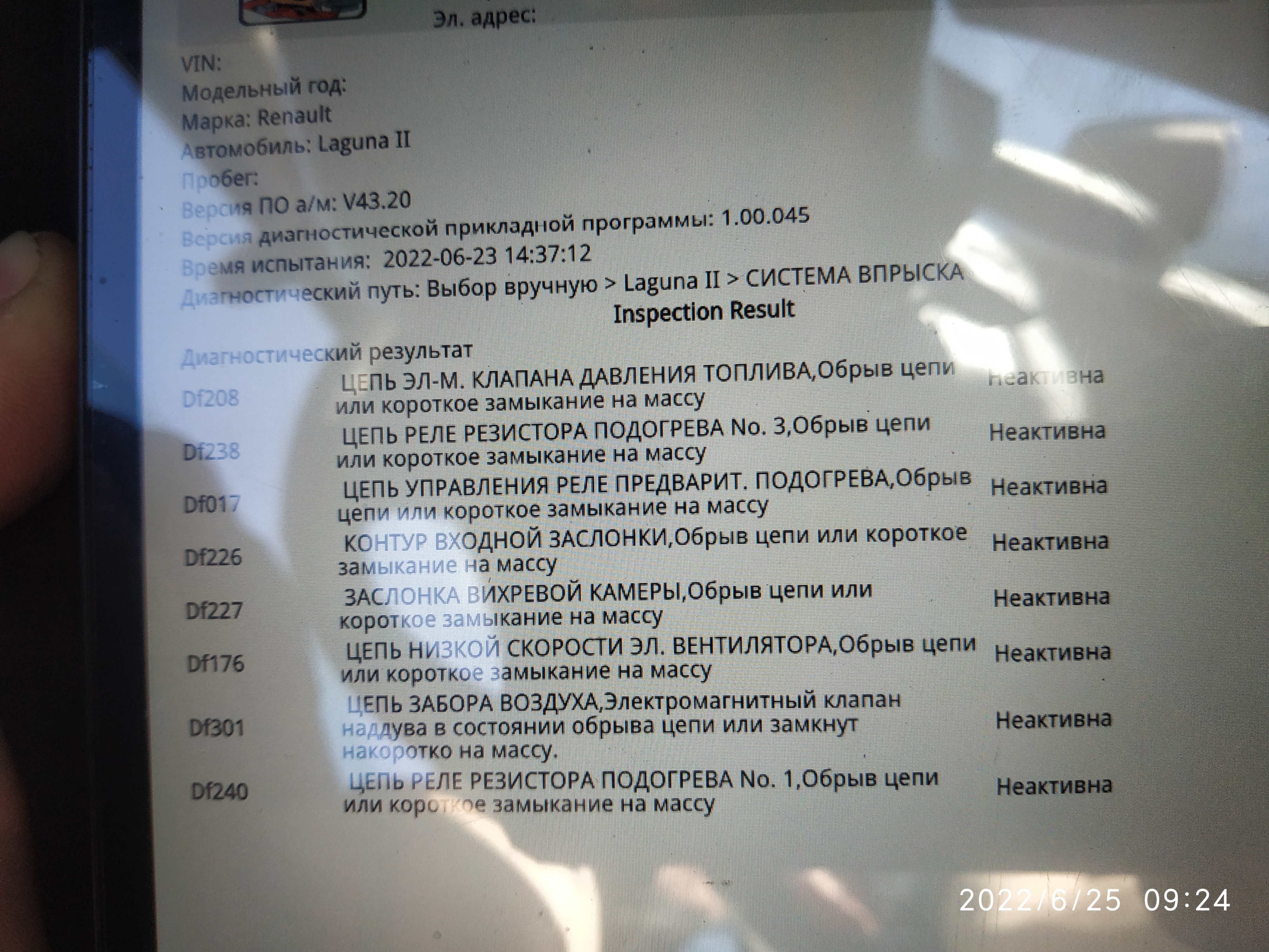

Глохнет и не заводится. Заводится если постучать по площадке аккумулятора(под ней ЭБУ
Проводка вся целая, ЭБУ вскрывали внешних повреждений нет. Машина может ездить несколько дней и заглохнуть, если постучать по тому же месту глохнет. ЭБУ под замену?
Для начала проверить фишки, а точнее поджать пины. Эбу можно запустить на столе, подключиться диагностикой, и постучать по нему, если связь потеряется, то эбу приехал, если нет, то искать проблему в контактах. Я бы делал так
У меня было подобное с лагуной. Причина в блоке предохранителей под капотом .Рэле бензонасоса плохой контакт
