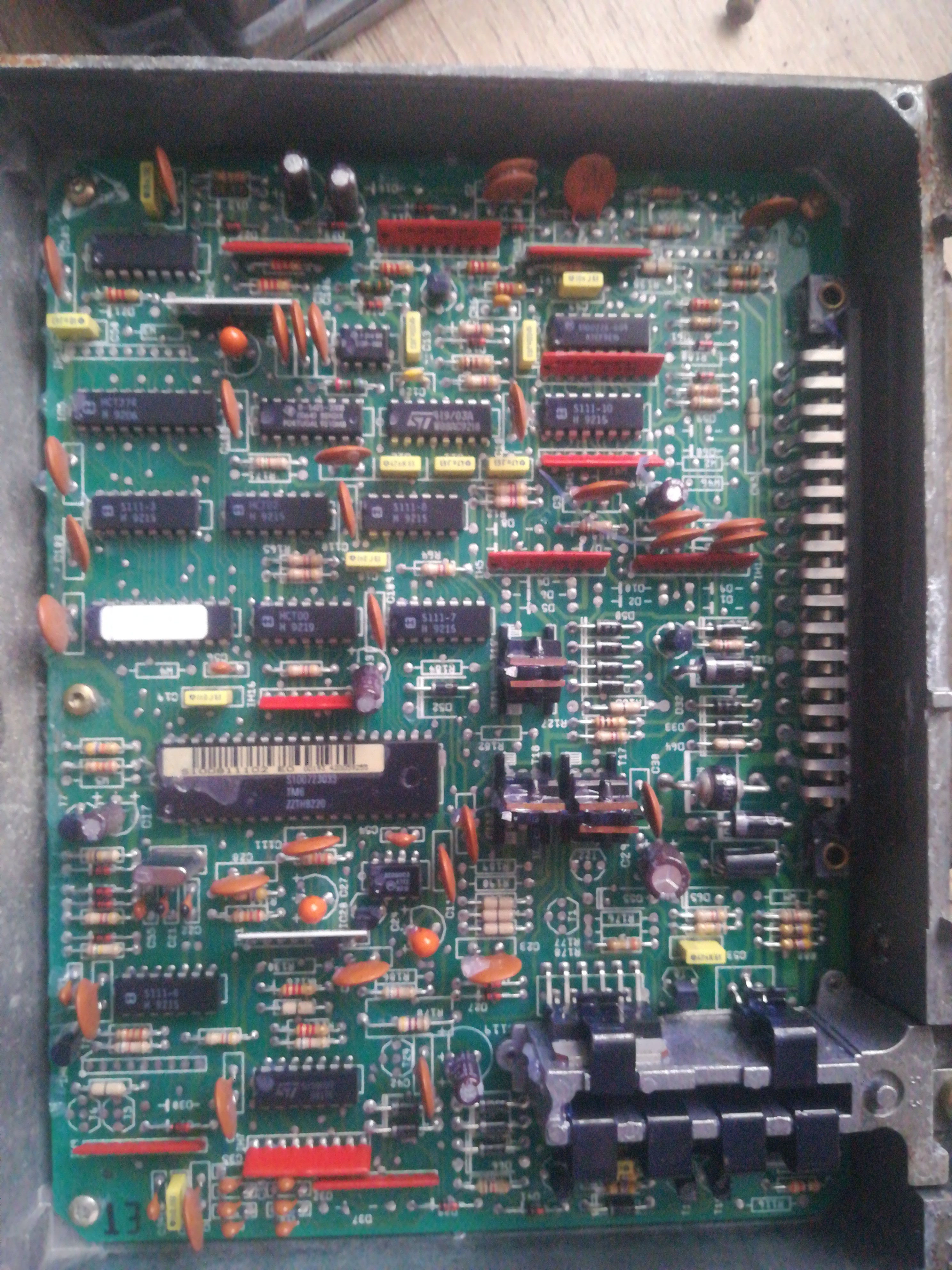

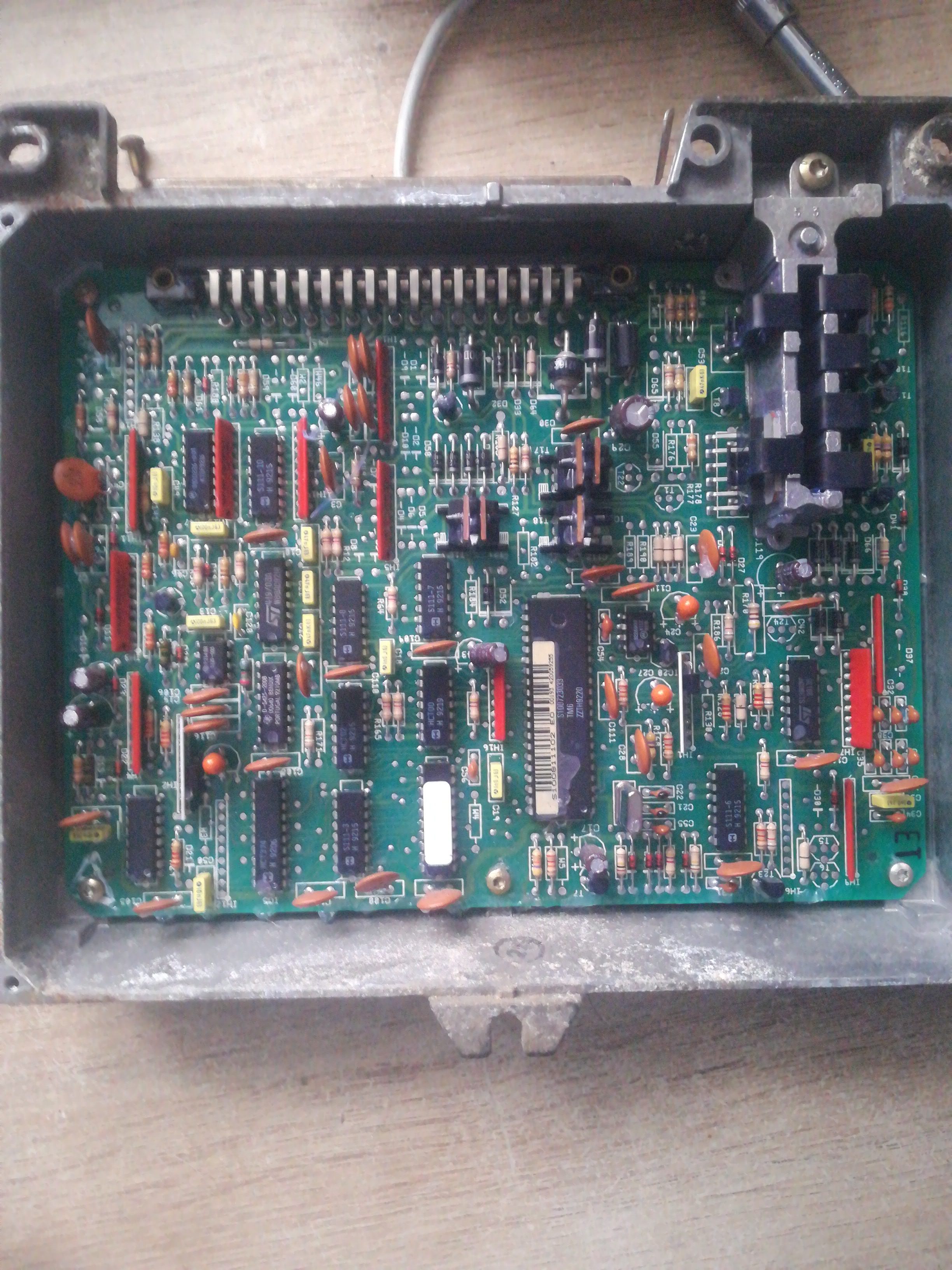

Здравствуйте. Помогите отключить иммобилайзер. Привезли 2 блока

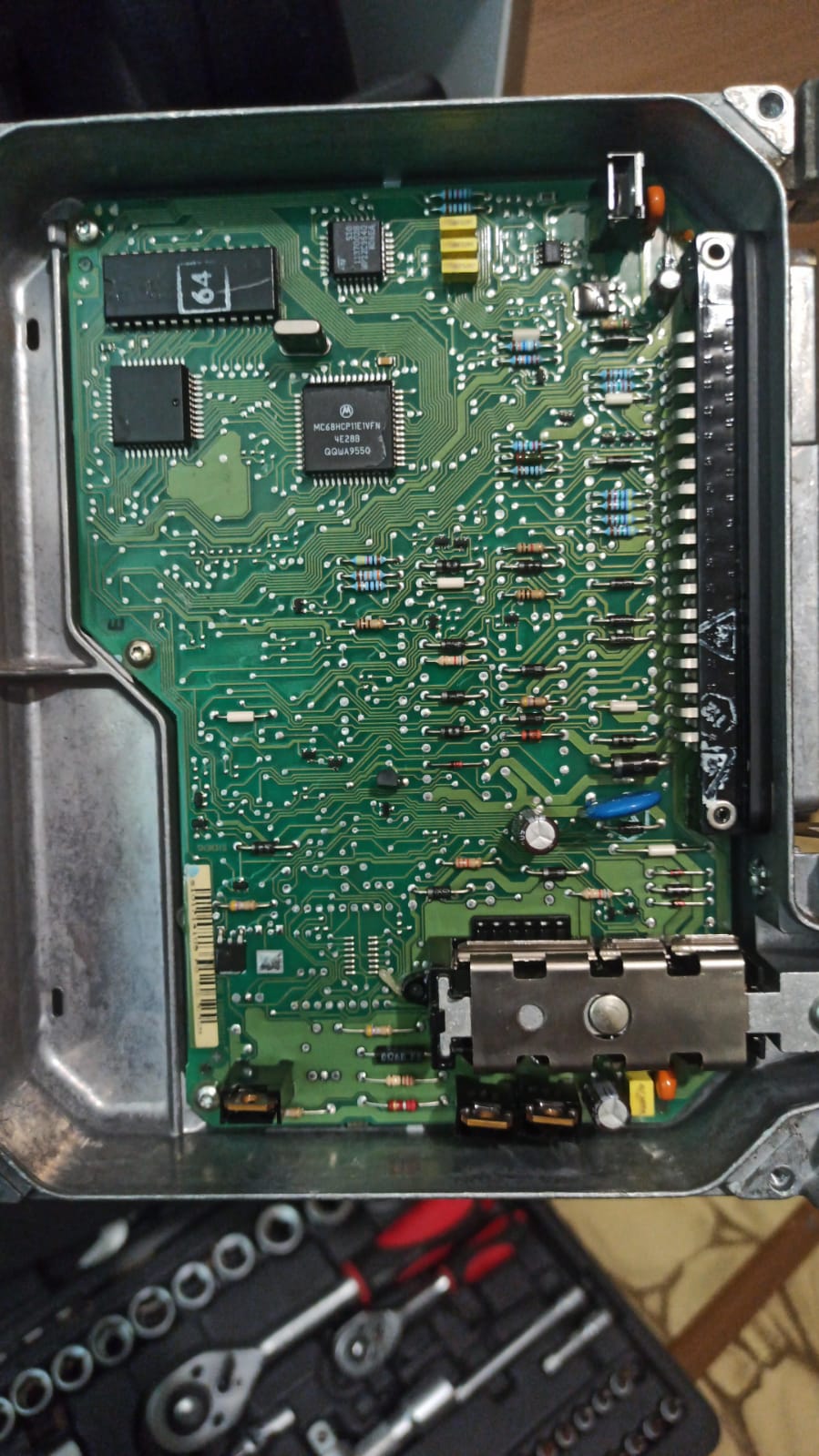

в родном (который сгорел) есть и епромм и процессор (думал просто перекину на новый блок и отпущу клиента)
С разборки блок вообще без ничего, так понимаю на логических элементах.
Возможно ли отключить иммобилайзер на блоке с разборки?
Блок с такого же мотора, предварительно на пару лет старше. Заводится и глохнет. Искра есть, топливо качает, импульсы на форсунках при включении зажигания проходят. Скорее всего штатный иммобилайзер блокирует

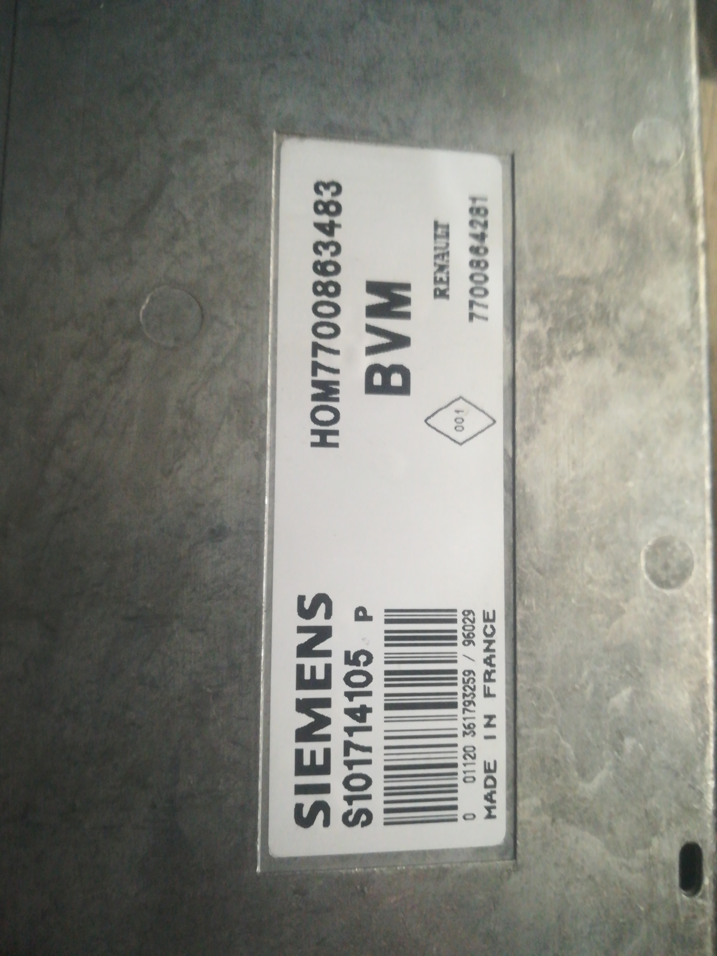

Подумал о рено декодере, но из сименсов там только феникс 3 и феникс 5. Этот даже не знаю какой
Я блок не могу определить какой. Чтоб читать. Ни в галете, ни в к таге, ни в других программах этой машины нету. Вот и подумал про Renault ECU decoder. Но какой это эбу хз
Самая большая таракашка - процессор (на ней и кварц висит), рядом 8-ногая - скорей всего ЕЕПРОМ, с другой стороны, заклеенная чем-то - скорей всего флеш. Другое дело, даже если вычитать, чем с ними работать... И еще, вроде как микросхемы с спецмаркировкой... А может и нет, видно не очень.
Феникс я в феврале ломал декодер ом из 2х кнопок. Не могу определить что это за блок, если тоже к фениксам относится, то закажу Renault ECU decoder. Но быть бы увереным.
На сайтах пишут срезать ногу епромм mpc... Но епром mpc как раз на родном блоке

Вот и говорю, что это не истинная фамилия микросхемы, а спецмаркировка от изготовителя ЭБУ, и попробуй угадай, что это на самом деле.
Прошу помощи в определении блока. Если феникс 3 или 5, то взламывал уже. Декодером из 2х кнопок. Но я его тогда обратно в Китай отправил думал точно не пригодится придётся ещё раз заказывать

Здравствуйте, надо отключить иммобилайзер блок Siemens 3130. Вопрос глупый наверное, как отключить иммобилайзер? Искал в мануалах, не нашёл. В проге иммо офф справка не работает. Алекс фулл читает или надо сдувать епромку?
Даже в апреле. Но не знаю такой-же блок или нет
не такой. 3130 по новей будет, на ST10 проце. Ваш старый на моте, а с разборки вапще фиг знает на чем.

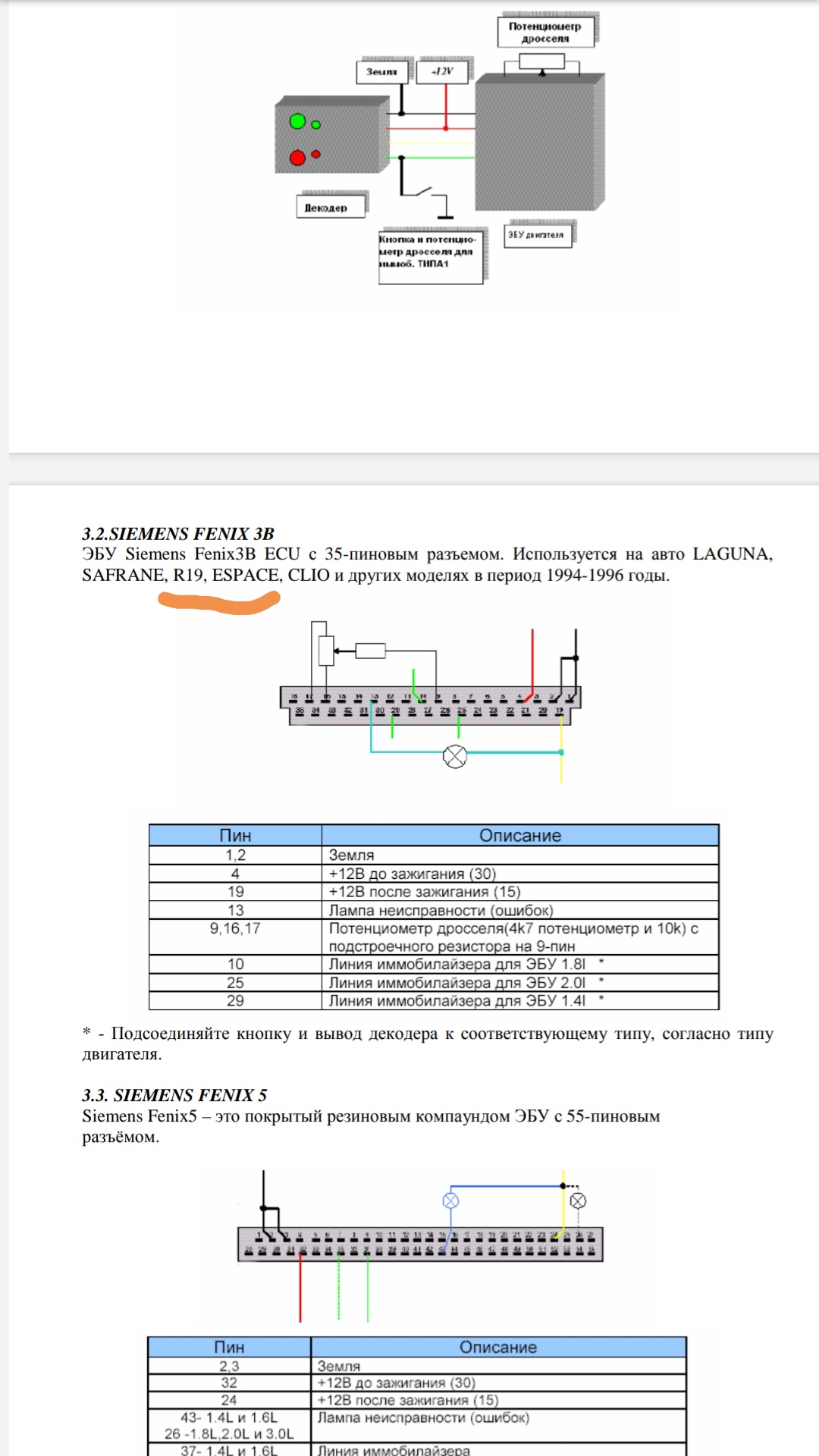

Всем спасибо, сам задал вопрос и сам ответил. Это феникс 3б. В инструкции и машина указана рено 19 и годы совпадают.
Тему можно закрывать. Буду заказывать Renault ECU decoder и как придёт отключу иммобилайзер
Отписываюсь по теме. Машину завёл. Иммобилайзер отключить не получилось, сделал с помощью Renault ECU decoder вирджин, подключил к машине и привязал новый блок. Тему можно закрывать.
