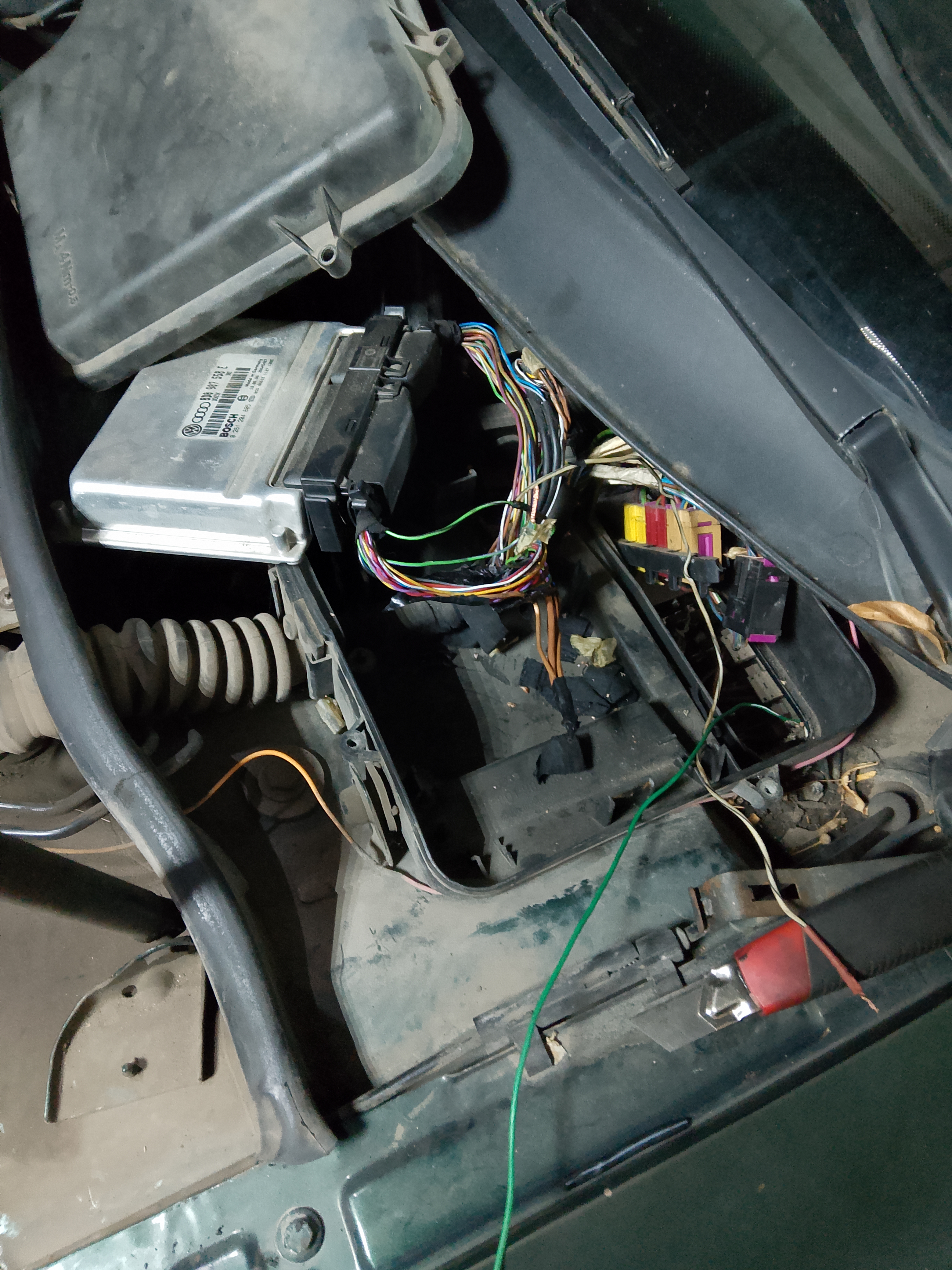

Суть такова приехала машина на диагностику АБС и Эбу ну окей как всегда разъём нашел взял вкдс и шнурок и не тут то было, на связь не один блок не выходит думаю ладно..
Взял тинкдиаг выручал не раз и тут промах окей, проверяю короткая на 7 пине. И началось открыл капот к клинии эбу подкинул провод и через тинк диаг эбу открылся думаю ясно что не ясно... Другие блоки молчат АБС откидываю магнитолу тоже результата нет...
Преды целые покурил думаю ну какой блок может садить и погнад все блоки откидываю и нечего...

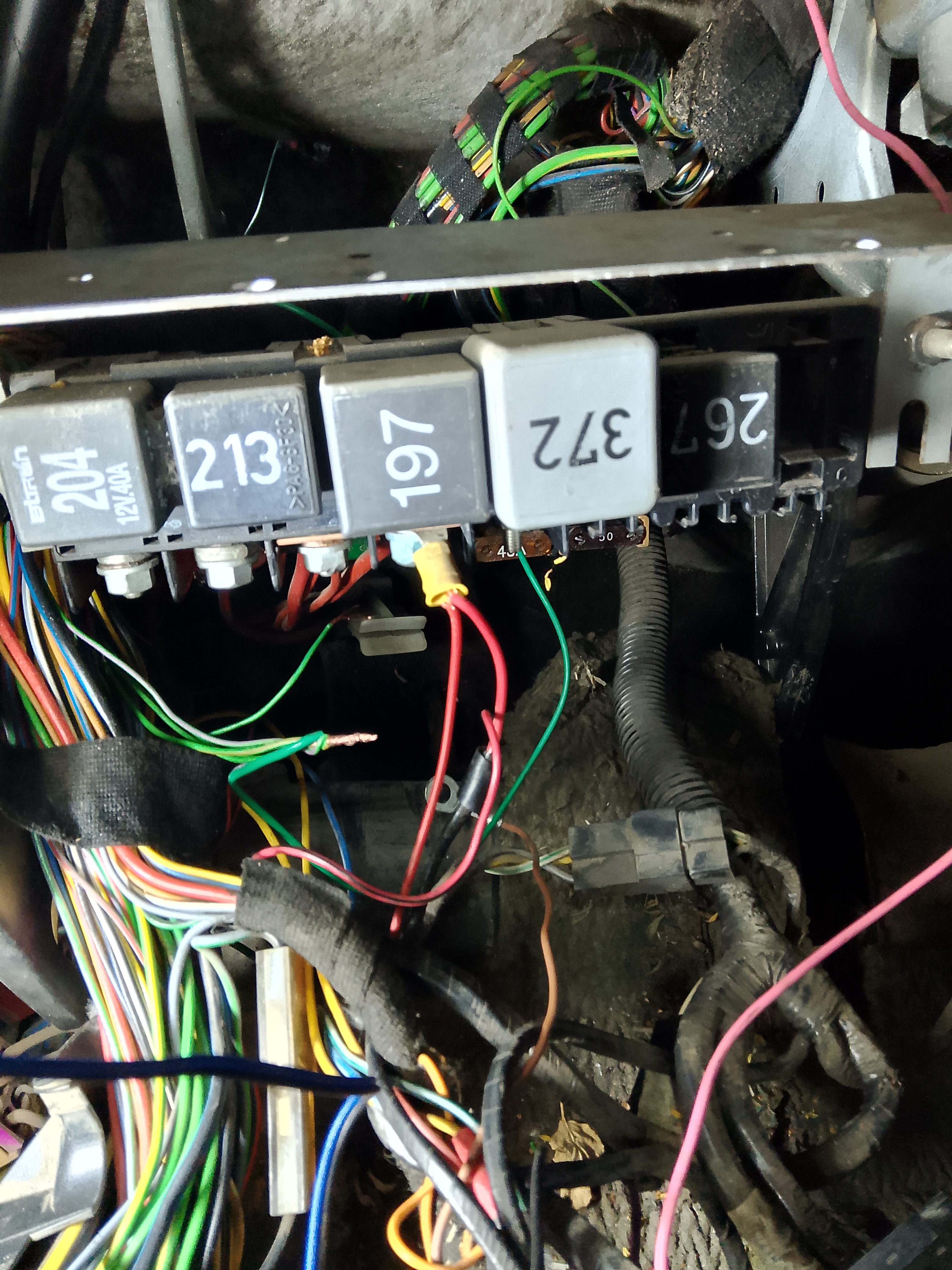

Смотрю схему в Эльзе и ода есть скрутка к-линий и тут понеслась
Начал прозванивать на короткую зелено/синий в схеме смотрю щиток приборов откинул его, и чудо все диагностируется через разъём )
Ну может кому то поможет данная процедура
