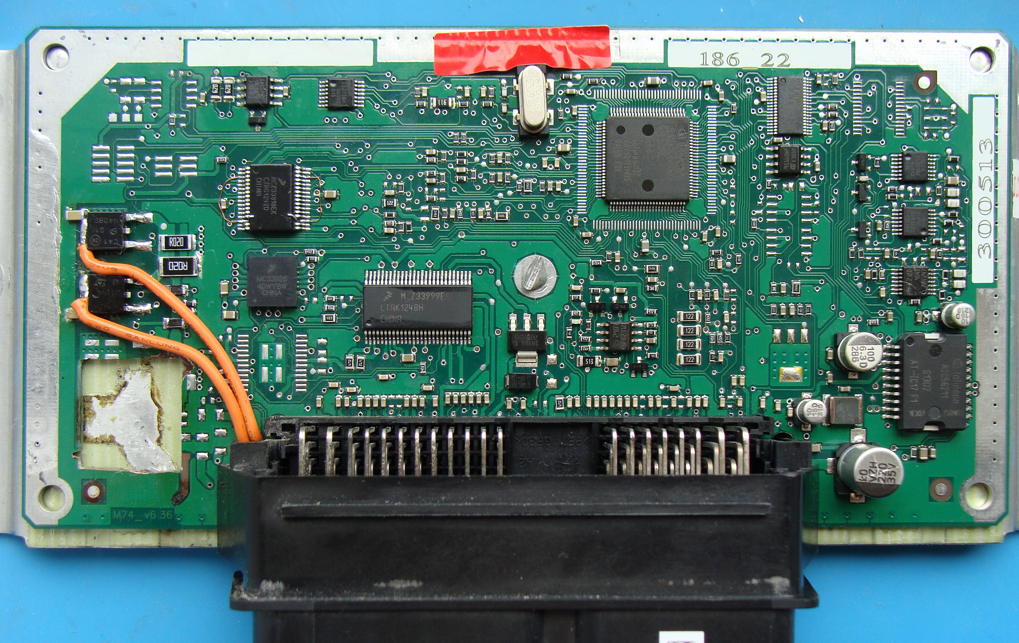

Всем привет. Принесли залитый водой М74, здорово подгорел(до тла) ключ на 1 цилиндр, аж обуглился текстолит. Выпилил всю гарь, ключи перенёс на свободное место, перенёс четыре резистора, кинул перемычки. На диагностику выходит, машины под рукой нет. Как думаете, будет работать?

Дык дремелем с алмазным кругом, вжик и готово! Края немного надфилем подровнял. Плата многослойная, гарь вырезал всю, края пролил цапон-лаком, им же прошёлся по выводам процика. Работает или нет будет ясно ближе к вечеру...
