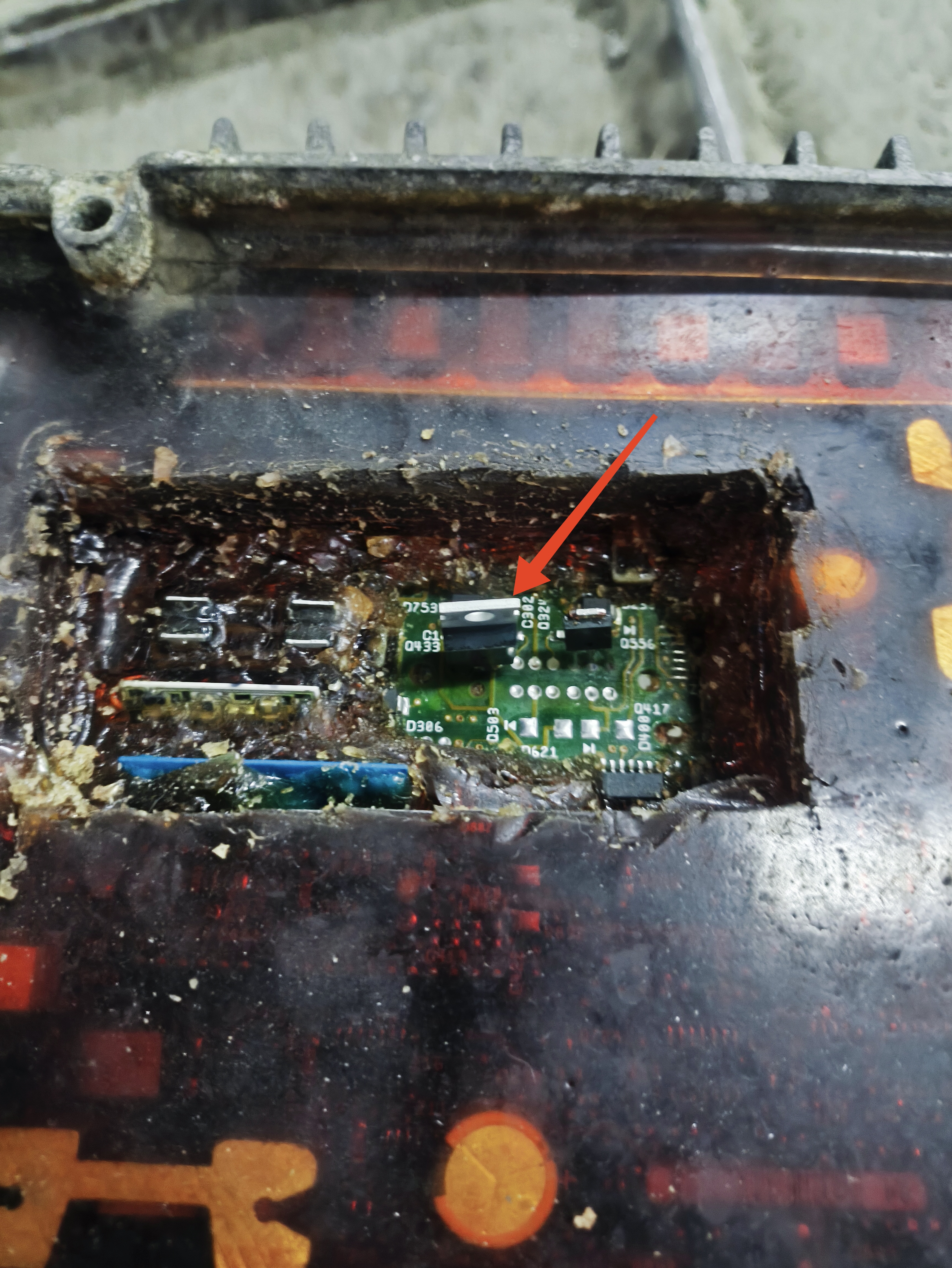

Добрый день всем! Наверняка кто то сталкивался с ремонтом эбу на караване. Постоянно работает бензонасос и не работает спидометр. Расковыряв ко паунд обнаружил сгоревший транзистор. . Поставил IRFZ44 аналог КП723А но видимо он не подходит, ни чего не поменялось. Наверняка кто то сталкивался с ремонтом данных блоков. Плмогите подобрать нужный аналог.

Даже с отсутствующим транзистором постоянно работает. Он не за включение насоса отвечает, ножка от реле бензонасоса на него не прозванивается, но как то влияет на это. В интернете есть информация что после замены этого транзистора всë начинает работать. Пишут что кп723г типа подходит, но сами же пишут что и не подходит. Вот как раз хочется разобраться с ремонтом этого блока до конца. Заодно информация коллегам нашим останется на будущее.

Пишут что родной типа 2SK2021 с завода. Но он вроде на 500 вольт 20 ампер. А Кп723 60 вольт 50 ампер вроде. Может ток открытия у КП723 выше и он не открывается. Так то оба N канальные.

Заказал IRF830. Вроде как аналог самый близкий. Попробую его воткнуть.
Кстати сток от него прозванивается на vehicle speed sensor signal. Как я понимаю вход от датчика скорости.
по идее в цепи сигнала датчика скорости там нахрен не нужен транзистор. тут в чем нюанс - если на крайней правой ноге(исток) есть плюсовое питание(на выпаянном транзисторе), то при впайке ирф44, этот плюс пошел через встроенный диод на сток, и либо дожёг окончательно цепи(если транзистор используется как стабилизатор напряжения), либо если транзистор используется в ключевых целях - должно было все заработать.
питание датчика скорости у них сколько вольт?
крайняя правая нога транзистора на что прозванивается?
Крайняя правая нога прозванивается на массу. Питание датчика скорости 8 вольт по схеме.
Забыл написать, сток звонится также на управление реле бензонасосом.
либо я чего то непонимаю, либо...
если крайняя правая нога звонится на минус, в обоих подключениях тестера(0-5 Ом), то огда это управление по минусу и стоять должен n канальный мосфет либо NPN, управляется оба плюсом по базе/затвору, ампера 2-3 мощности этого транзистора вполне за глаза. НО, Вы пишите что реле бензонассоа работает и с выпаянным транзистором
