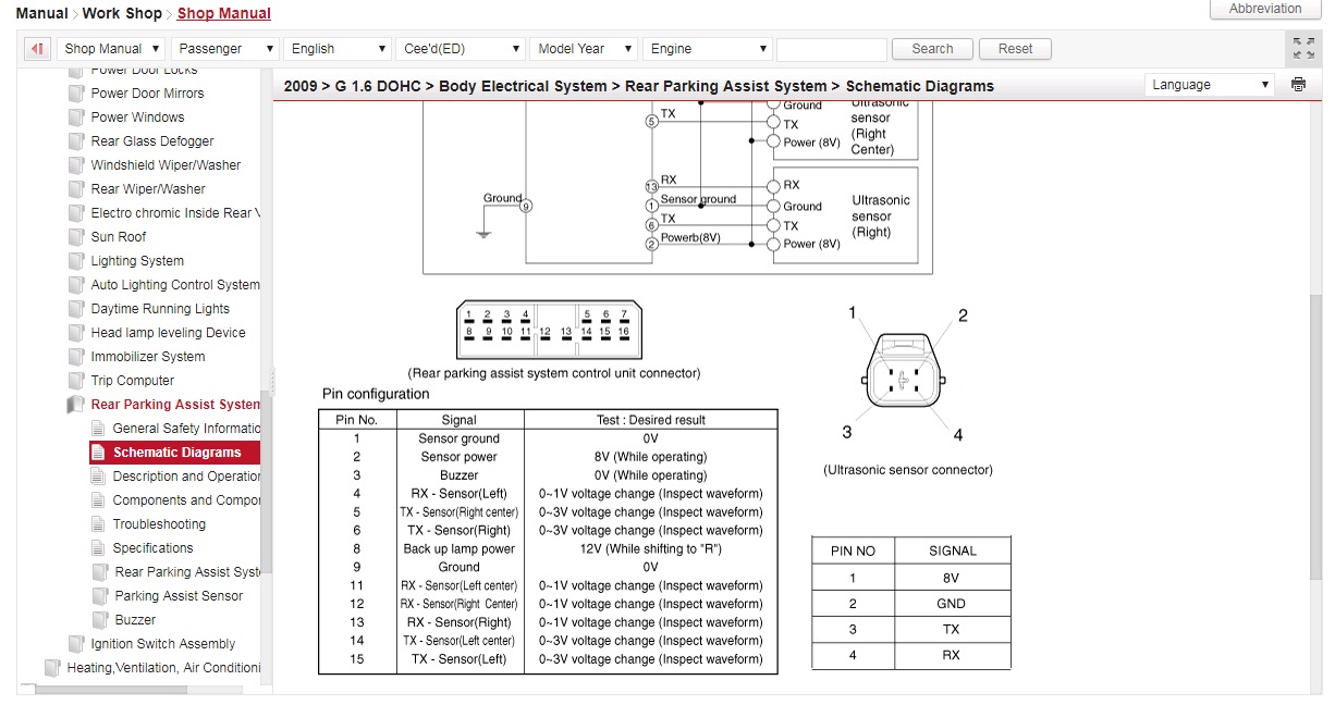

Короче уберу я её вообще из машины, просто купил себе сей авто и потихоньку довожу до отличного состояния. Там ещё есть проблема с парктроником штатным, при включении задней передачи он пищит ритмично, как будто ошибку азбукой морзе выдаёт, лаунч не находит систему парковки. Может натолкнете на путь истины, как их проверить
Сид какого года? Владел таким Сидом JD, и такая же проблема была с парктрониками. Покупал на али и менял все сразу. Потом, при исправном парктронике, методом перебора перебрал свои парктроники и вычислил какие мертвые, какие живые. Живые оставил для замены

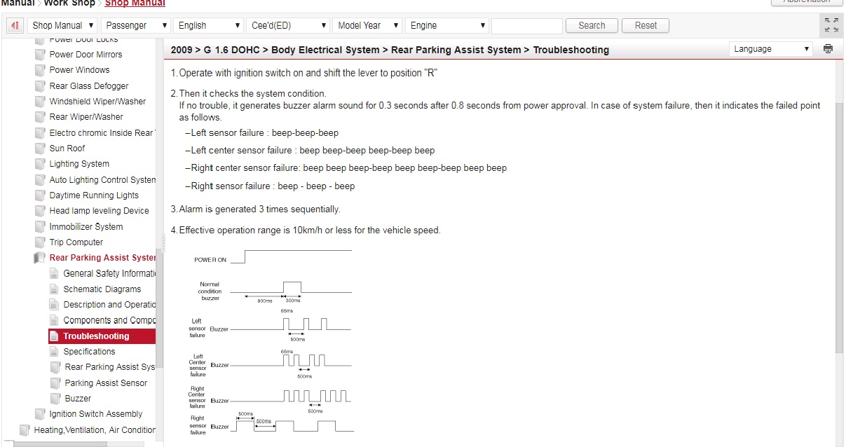

Kia Seed ED WGN 5 дверей рестайл 2009 г.в., сборка Словакия. Пищит сначала два коротких, потом два длинных и опять два коротких, после замолкает
на этих авто легко определить не рабочий датчик, даже пальцем можно почувствовать.
Вот алгоритм самодиагностики

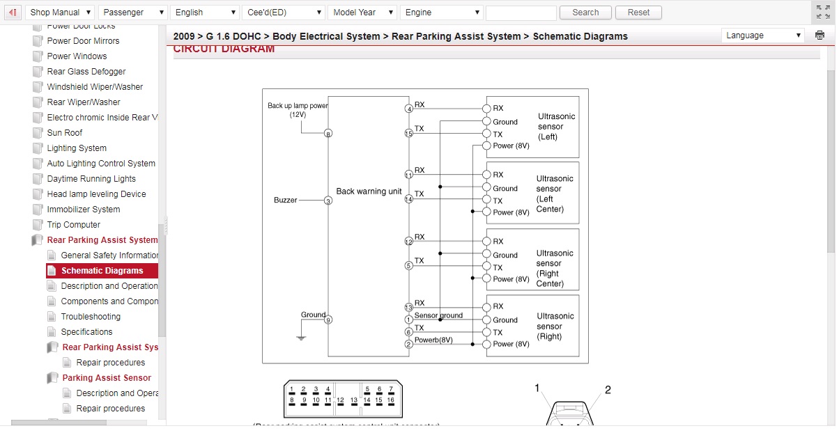

он компьютерной диагностикой и не диагностируется. Ручками проверять надо. По одному и более датчики можно отключать и вычислить неисправный, если проблема в каких то датчиках. Вот общая схема.
Могу ошибаться, но по-моему у меня при отключении одного датчика вся система не работала
Какое напряжение должно приходить на датчик от блока? У меня 7.2 вольта показывает. Чёт мне кажется либо мало для питания 12в, либо много для опорного напряжения.
