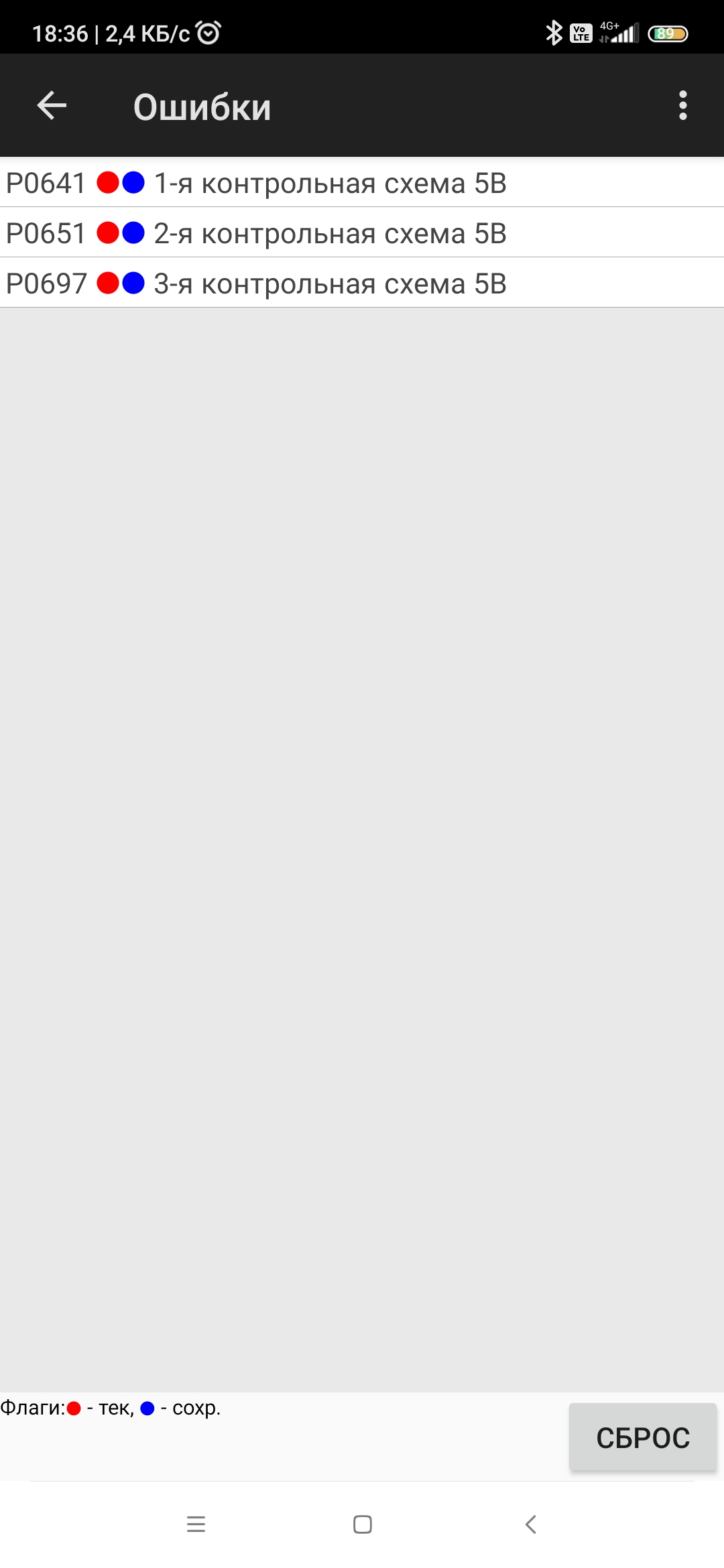

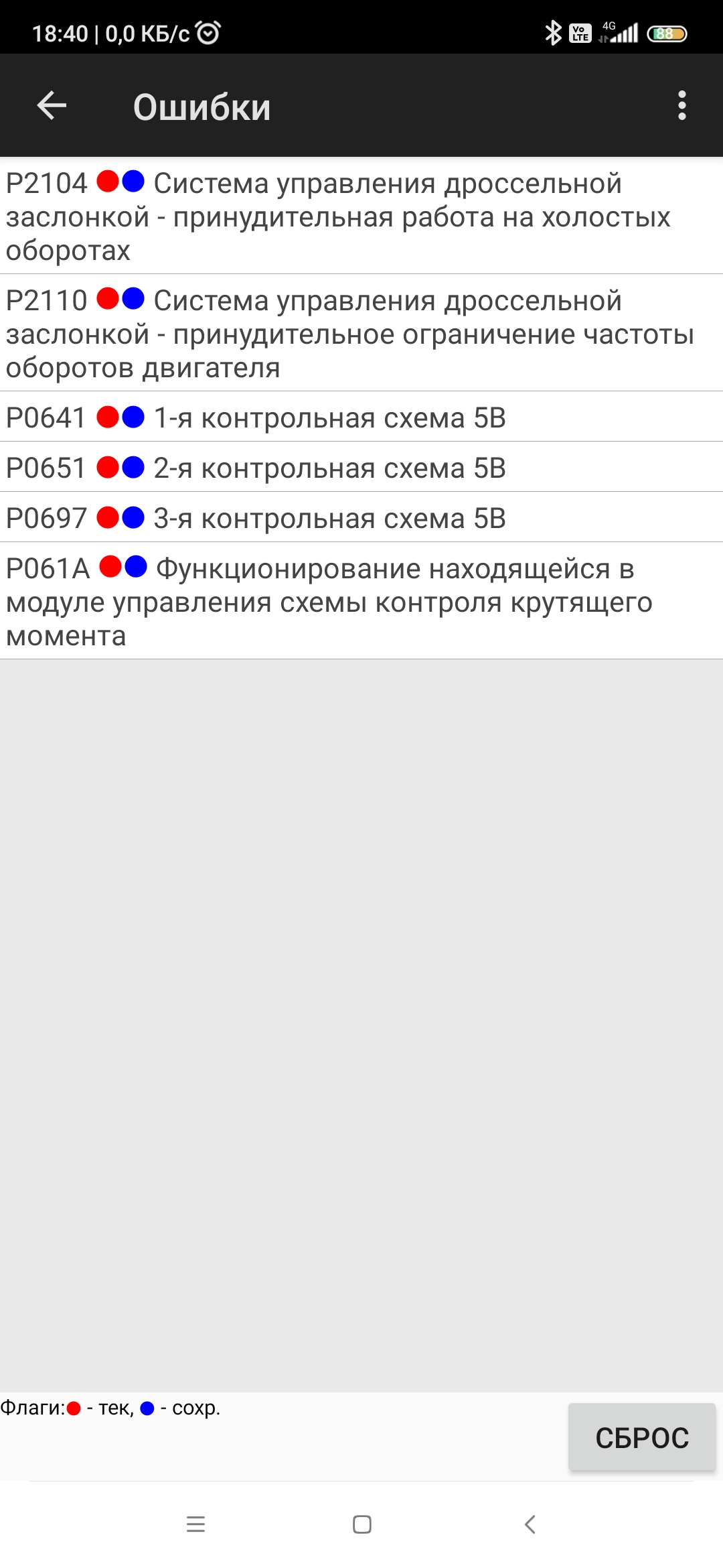

Здравствуйте. Может у кого было такое. ЭБУ DELPHI MT60. Заводится обороты 2500-3000. на педаль не реагирует. Ошибка р0641 первая контрольная схема 5в. р0651 вторая контрольная схема 5в. р0697 третья контрольная схема 5в. р061а функционирование находящейся в модуле управления схемы контроля крутящего момента . Проводка отпадает так как подключил на столе и теже самые ошибки. Напряжения на выводах эбу есть 4.99в . Правда шибки пропадают со временем сам примерно минут через 10 до отключения питания. А потом снова появляются при подачи напряжения. Блок вскрыл все сухо красиво. Даже плату поднял от корпуса. Проц умер или стабилизатор ? Процессор TRICORE 1762. 28086804AC. Стаб 20845-004.
