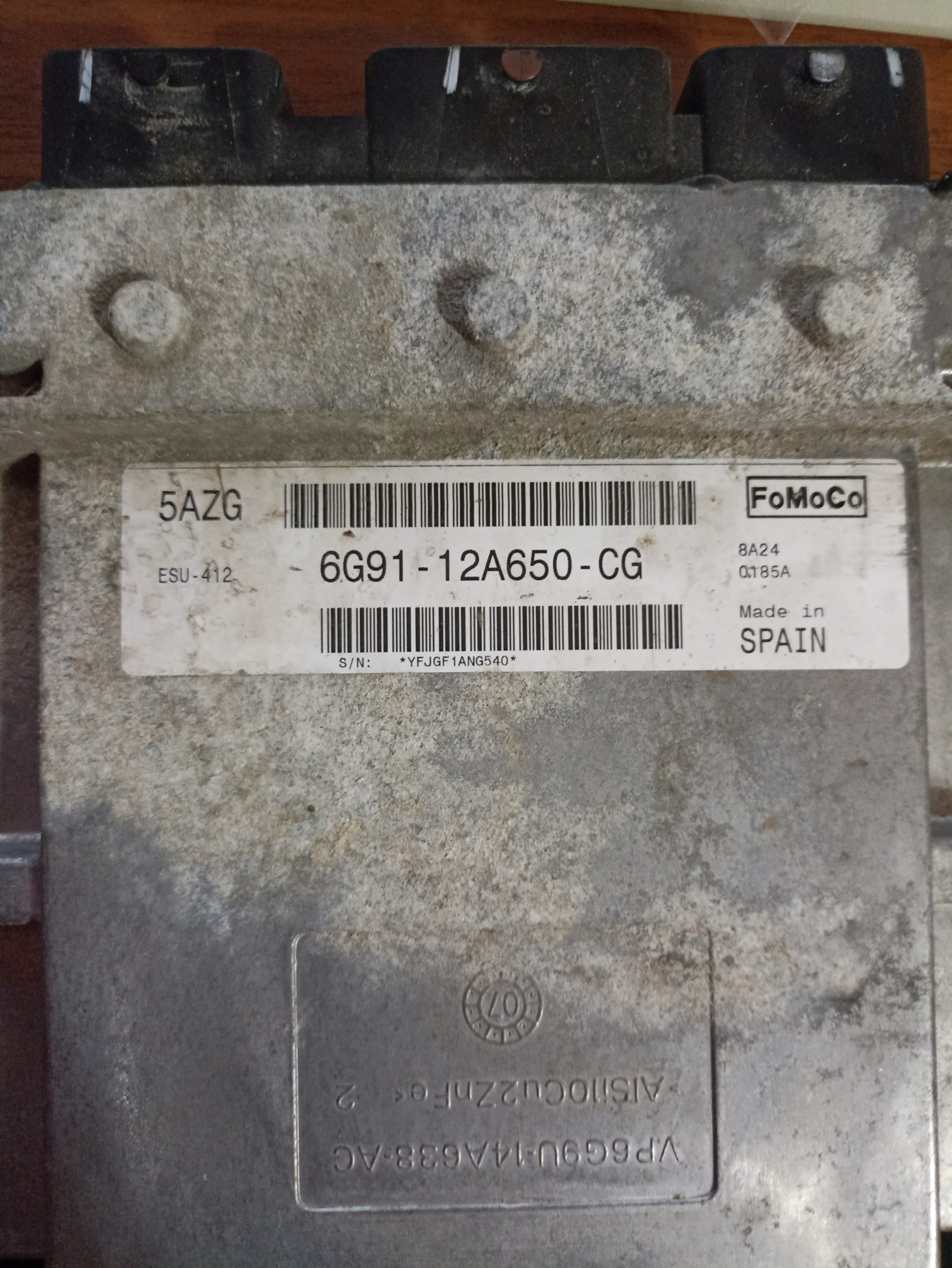

Распиновка ESU-412
  • Автор темы Автор темы tyrel
у тебя ESU-412 это тема уже обсуждался.
ESU-412 mondeo 4
ребят есть у кого не будь распиновка эбу для подключения на столе для программирования
J2534 Адаптер > ECU > Ford Visteon
Cхема подключения на столе: Ford Visteon ESU - 411/412 Ford Visteon ESU-121
mdflasher.info
Не хочет он подключиться. Пытаюсь без вскрытия KTAG отпишитесь кто делал возможно ли и какой модуль в Ktag выбрать
Некоторые китайские ктаги требуют доработки, первым делом провер при чтение подаётся правильное питание и сколько подаёт Бут пин а второе отдельно подай питание на блок минуя ктаг
я просто первый раз подключаюсь , тоесть питание нужно на блок отдельно подавать с лабораторника ? и что за питание g2?
да, но с начало и на постоянный и на зажигание проверь сколько приходит когда даёшь читать, там мало напряжение видимо приходит раз ктаг жалуется на питание.
