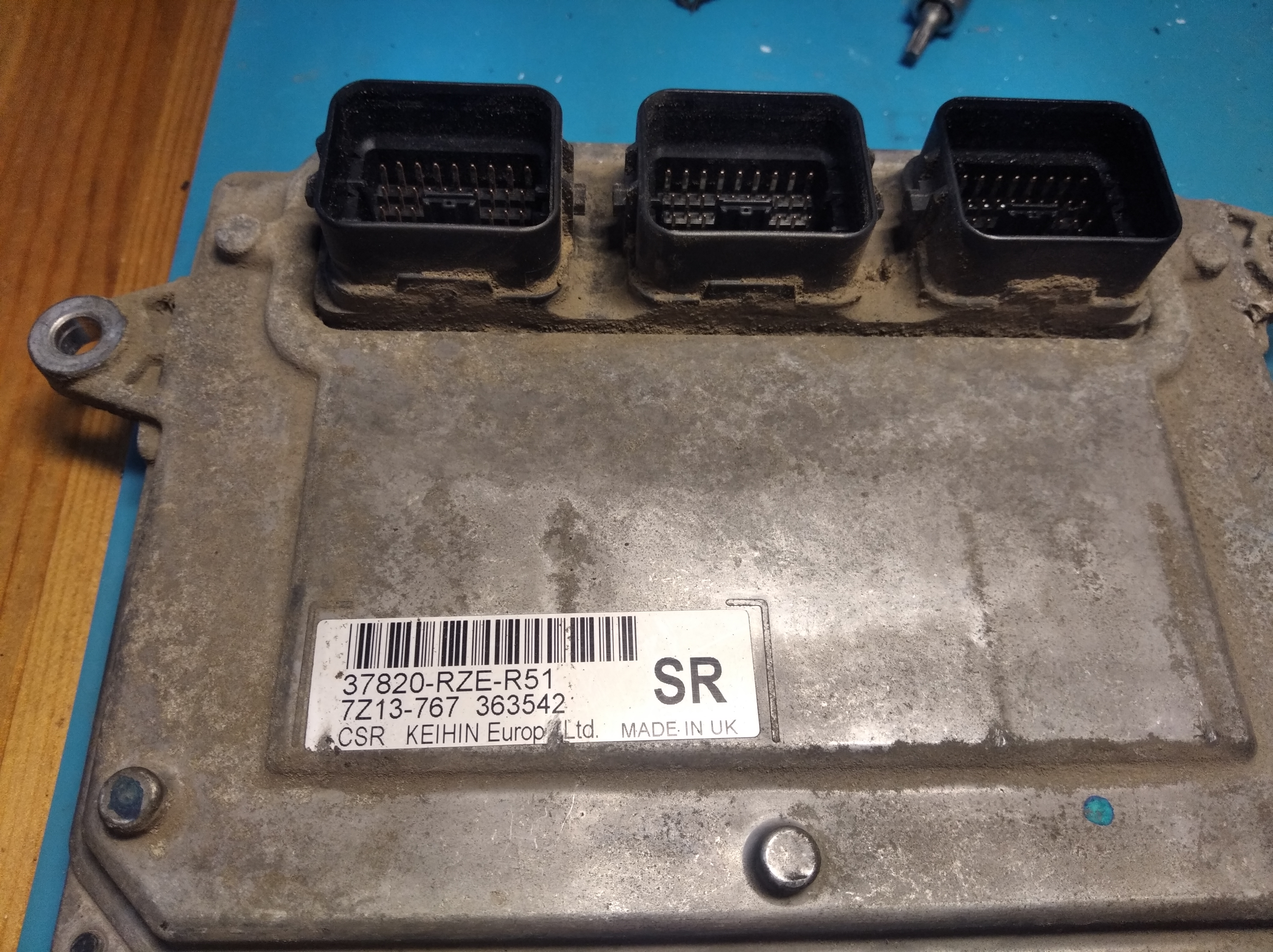

Добрый день, нужно прочитать блок на столе Keihin 37820-RZE-R51, помогите пож-та с распином для подключения Honda CR-V 2011г 2.4L. Фото блока прилагаю.
Во-первых, чем вы его собираетесь делать.
Honda/Acura CAN-bus
Полезно знать:
При обрыве связи, отключении питания при записи ЭБУ Keihin из строя не выходит и его можно повторно перезаписать. Можно выключать зажигание, перезагружать компьютер и т.п. Если в процессе записи произошла ошибка, то нужно повторять процесс записи до тех пор, пока ЭБУ не запишется.
При работе на столе возможно только чтение. Для записи ЭБУ нужно разрешение блока Immo. Запись на столе возможна только при внутрисхемном подключении Piasini (для тех, которые поддерживаются). Исключением могут быть некоторые модели для японского рынка, которые не имеют Immo.
