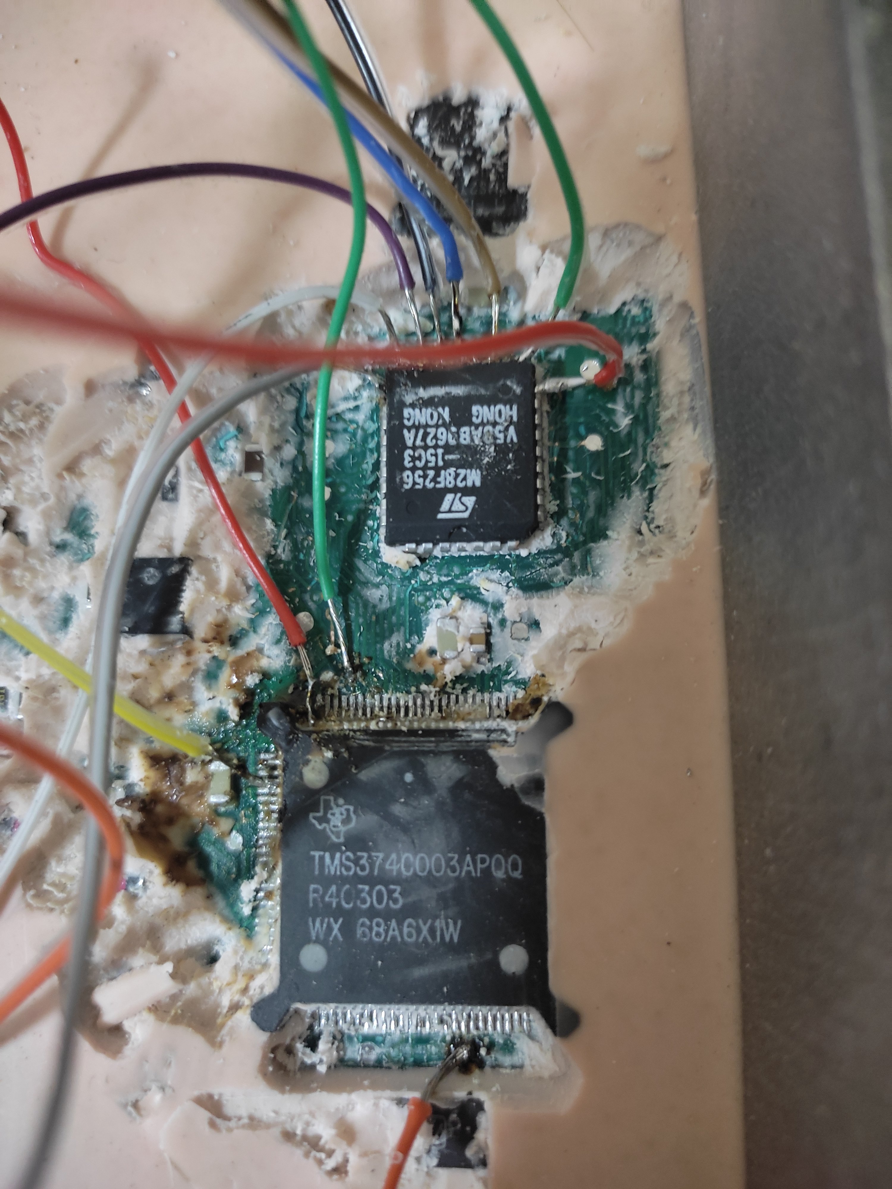

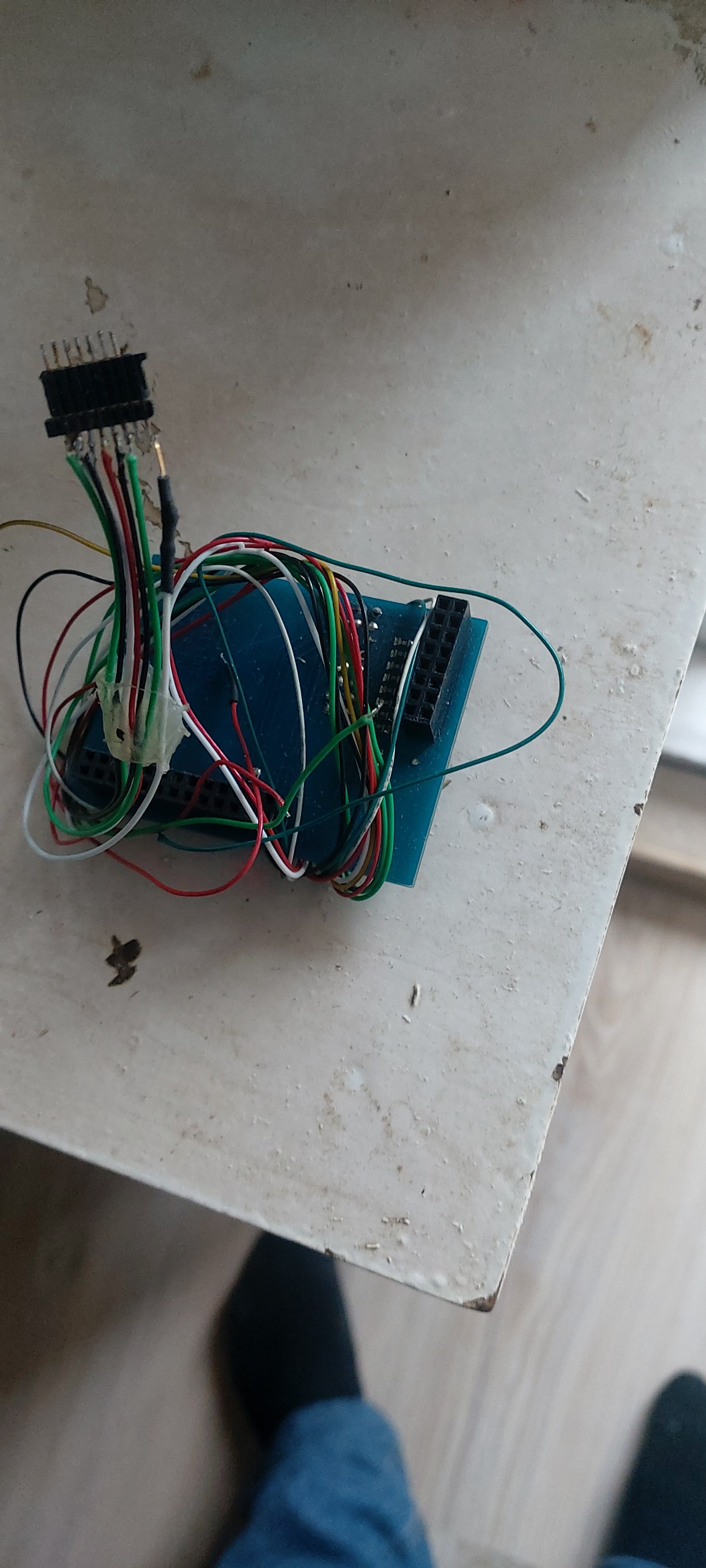

Всем привет.есть пежо406 1997. Нужно отключить иммо, для этого нужно сначала прочесть проц ТМС 374 в блоке управления Sl96.1. Он заявлен в xprog555. Подключаюсь по схеме, все запаял правильно, но при начале чтения выскакивает ошибка Bootloader initialising error. Пробовал разные способы, менял источник питания, юсб кабель-ни в какую. Грешу уже на программатор, поскольку заказал его только для этого процессора.
Подскажите мысли по этому поводу. Кто как решил этот вопрос?
flash выпаяй
и делать через адаптер для внутрисхемного чтения , он идет в комплекте
Всё делается на ура, эта ошибка выскакивает если не правильно запаялись и питание должно быть 15 в.
