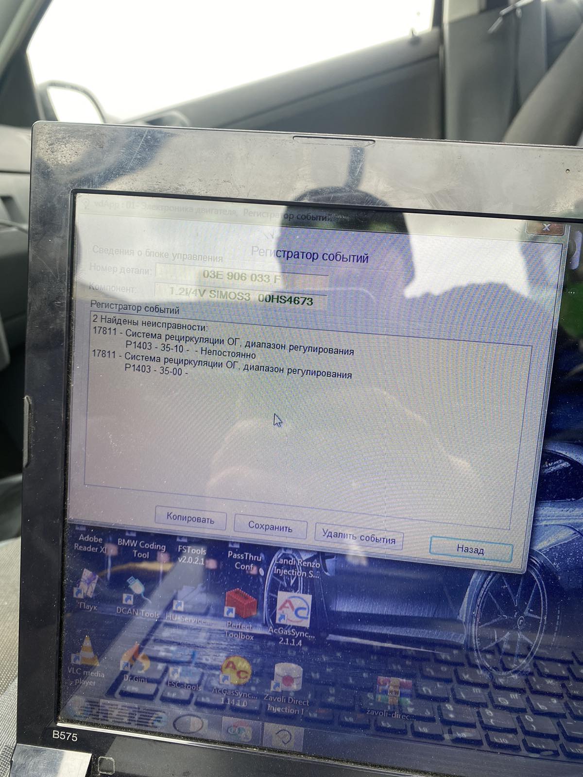

Skoda Fabia 2003 г. 1.2HTP
HW: MM Boot4TV r01 0224
SW upg.: 036906034KC 7449
Считывал и заливал KESS(China)
Euro 2, EGR off, Tun
проблема в том что ЕГР выдает ошибку, прошивку переделывали 3 раза, прошивку делал калибровщик с сайта.
Seat ID.txt
WinOLS (Skoda Fabia 1 (03E906033F_4673_tun_e2_egr_off_V4) - S3ED044000000).rar
Seat StoK.rar
0-02-05-1a533de6550861c31bb81c91420a479404cd3ac227002a95113185b59621450c_c32a3327d257fa97.jpg
03E906033F_4673 у вас на скрине, почему не прикреплен СТОКОВЫЙ файл под таким номером: 03E906033F_4673
