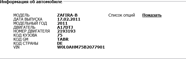

При считывании Pcmflash пишет что прошивка на двигатель A17DTR а по факту стоит Z17DTR хотя на кузове указан Z17.7 81_KW а Z17DTR 92KW

Mаксим жаль нету Global Tis.
может какие варианты еще есть?
вроди как прошлый мастер уже проливал Global Tis'ом
