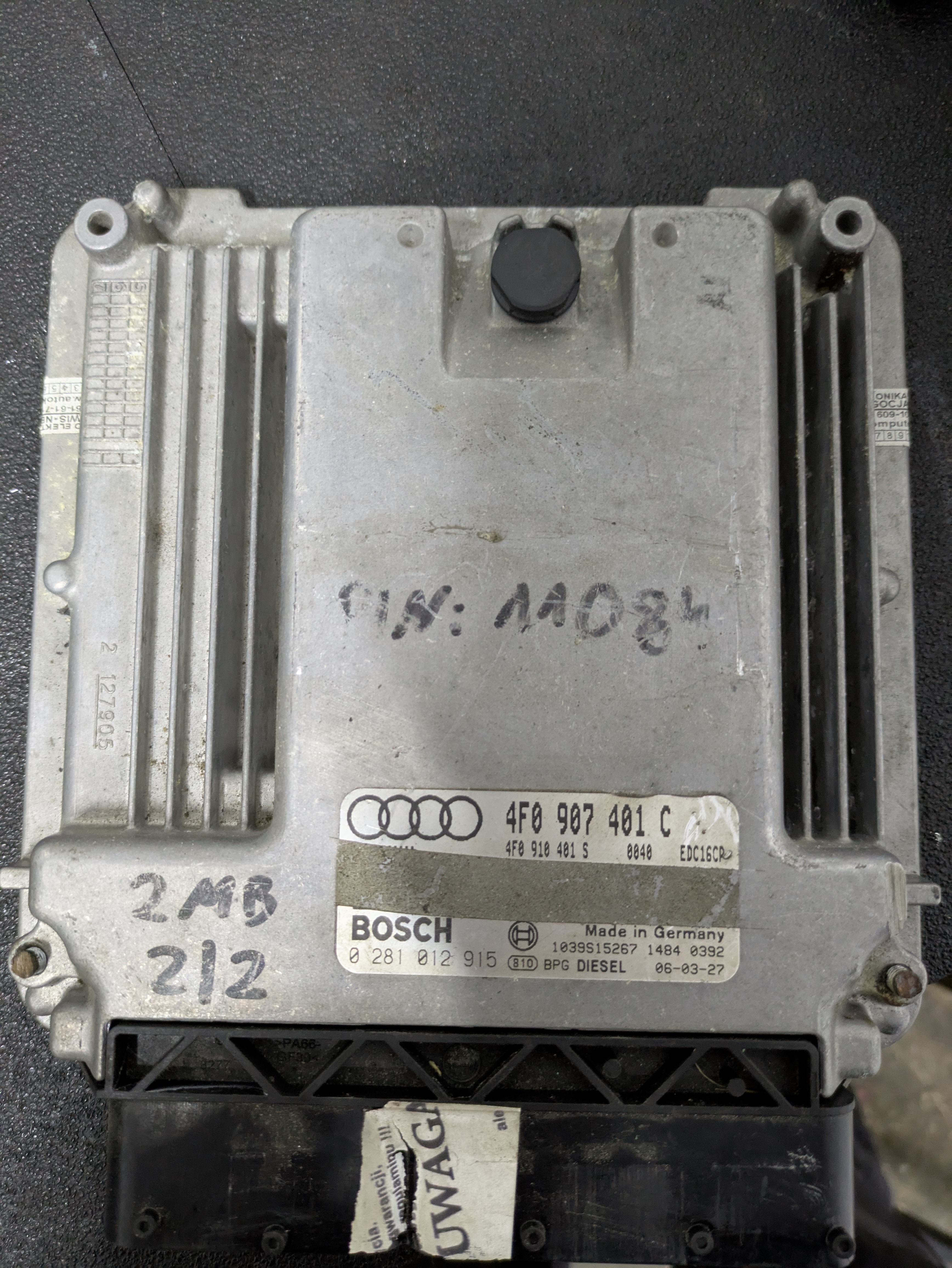

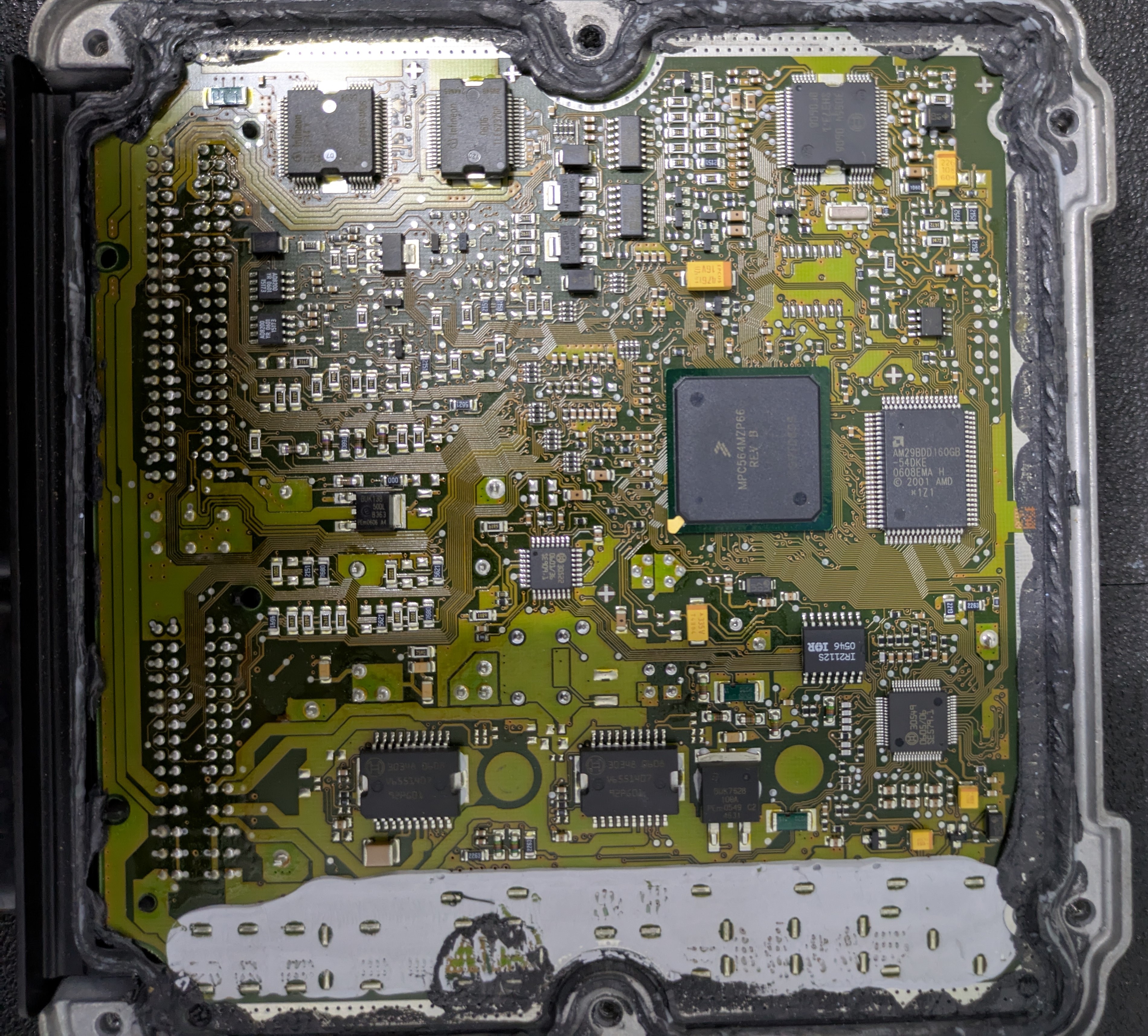

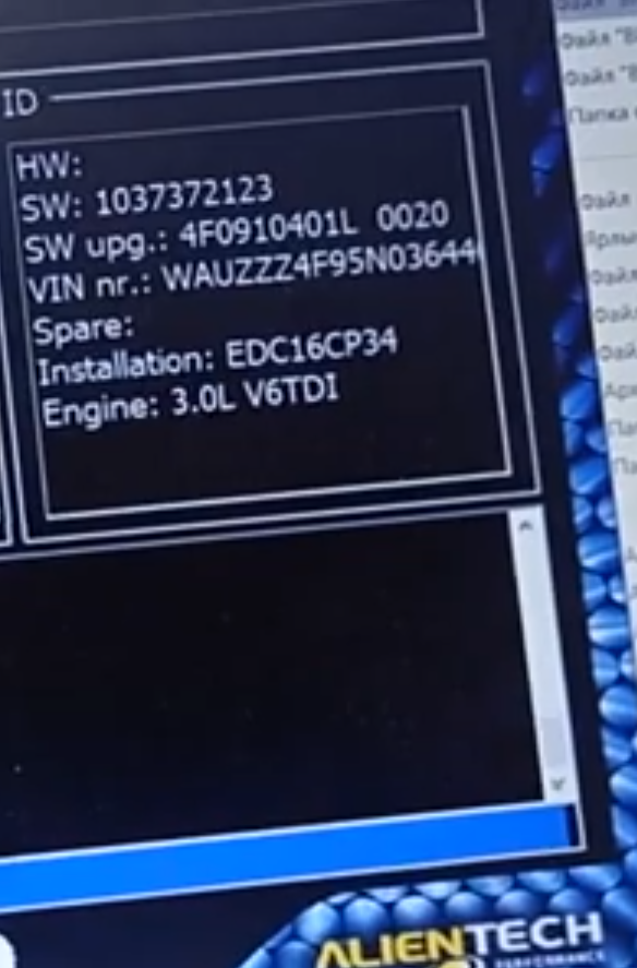

Всем привет. Машина audi A6 C6 224 3.0 2006, хозяин говорит прошита на 280 лошадей + удалили сажевый. Убрал вихревые заслонки. Хочет отключить егр и заслонки в прошивке. Но при считывании Ktagом BDM в конце 99% выдает ошибку контрольных сумм. Не понятно в чем причина. Блок походу не родной
Этот cp34 - геморройный блок. Посмотри количество программирований, если больше 4, то проблема. Я без вскрытия ничем из того что имею не смог записать.
А проверить сможешь, нормально там сделан тюн??. Так как он купил машину с прогоревшими поршнями. Заменил мотор. Чтобы не получилось то самое
