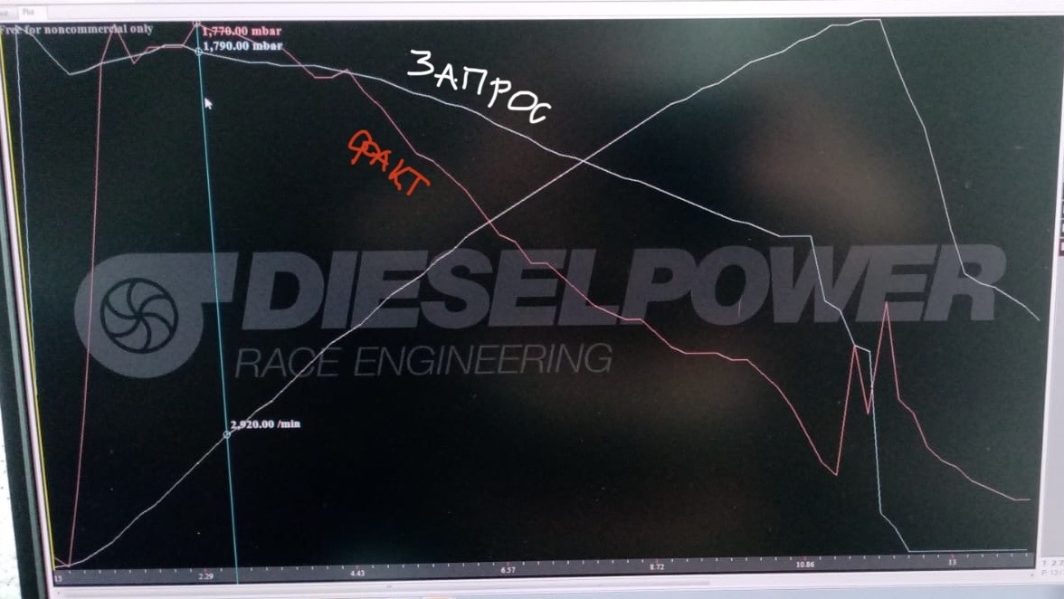

Кто может посмотреть логи, прошивка сток. Мотор 1.4tsi CAXA. Почему такое расхождение запрашиваемого и фактического наддува ? Делая ст1, происходит тоже самое, турбина надувает бар и на 2500 идет резкий спад наддува вниз. Впуск опрессовывали, n259 и n75 смотрели, все впорядке.
Прикрепляю график по логу. Логи могу скинуть лично
Калитка, буквально недавно сталкивались с такой проблемой о спаде давления.
Иии что? Факт контроль говорит о недодуве, дальше смотрите как все работает
Я согласен. Это как у знакомого поменяли актуатор и отрегулировали не правильно, машина вообще не ехала. Мы сняли логи и всё стало понятно, отрегулировали и всё машину не узнать
Сделали опрессовку, проверили калитку, покрутили актуатор. Ничего не меняется
