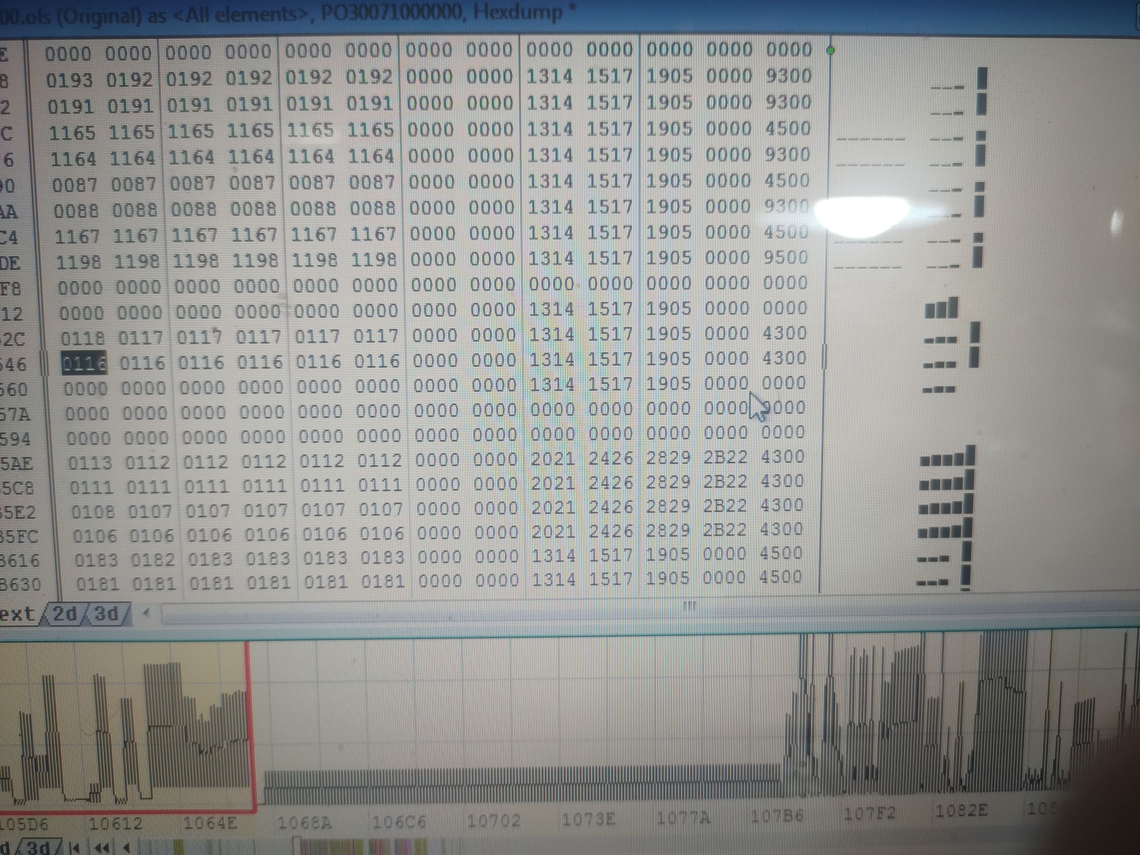

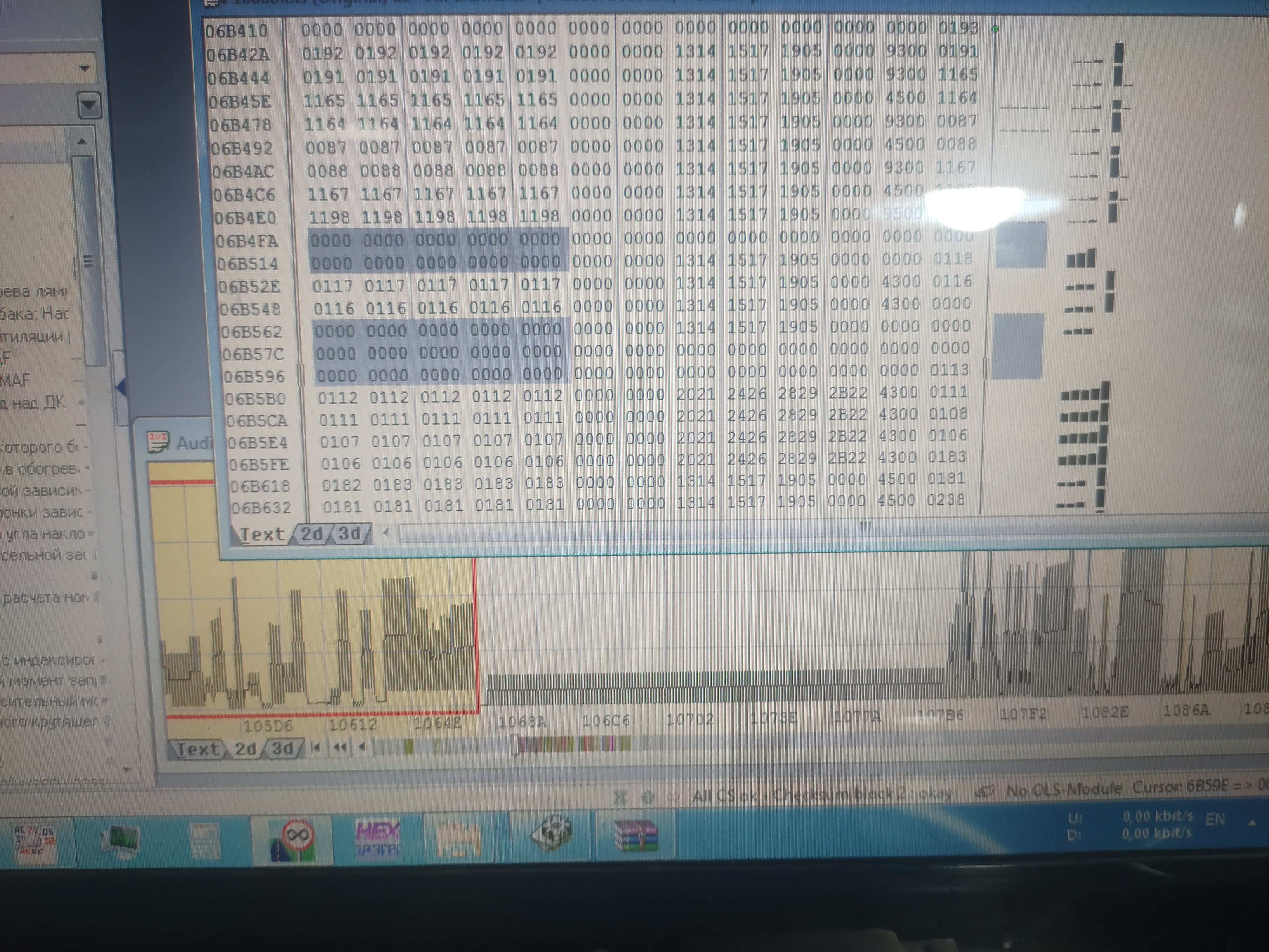

Эта машина всегда теперь будет делать мозга это когда не могут найти свичь на удаление ошибки тупо трут название ошибки в ноли вот сканер и показывает ноли
Совершенно верно. Затирание строки ошибки с якобы свитчем по ней (последний байт), приводит к появлению ошибки P0000.
Есть свитчи отдельно по ошибкам, вот когда их правильно выключаешь, ошибка 0000 не появится.
Тоже самое на Simos
Вот кое что восстановил. Там потерто и Цепь датчика управления турбины и чёто по давлению трубы, МАФ сенсор датчик температуры воздуха датчики положения педали, концевик тормоза и даже не вспомню ещё дохрена чего там потерто просто надоело восстанавливать. По экологии восстановил и затер как надо. Короче пробуй там ошибок походу целая куча в этой машине
9663572880_С4_2.0_SID803 DTC ON chk ok.bin
Электровентилятор, система подогрева электрическая походу, выключатель не закрытой крышки бака. Короче там куча ошибок из за которых может быть аварийный режим как то так
