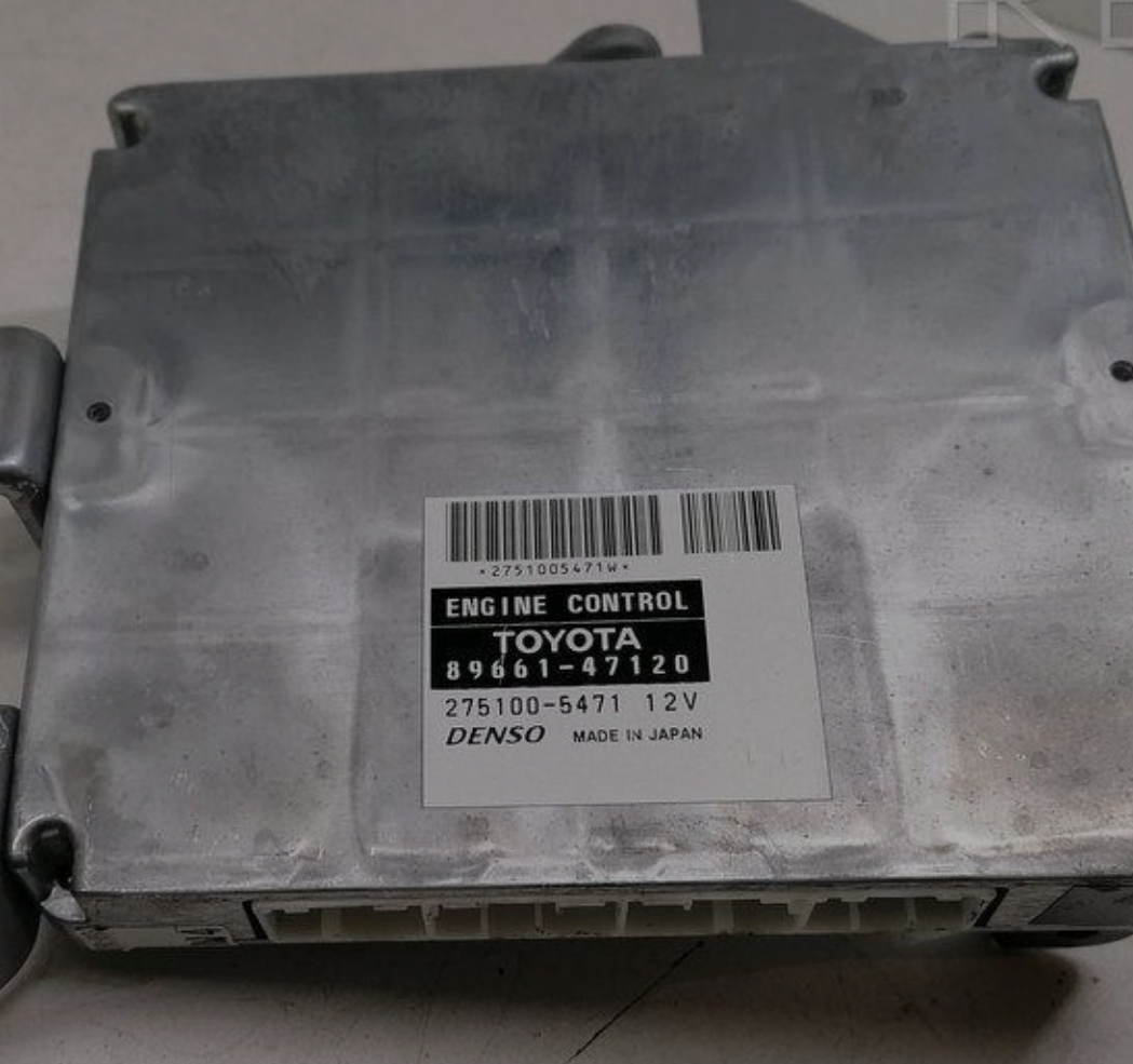

Что бы посмотреть номер надо снимать торпеду..

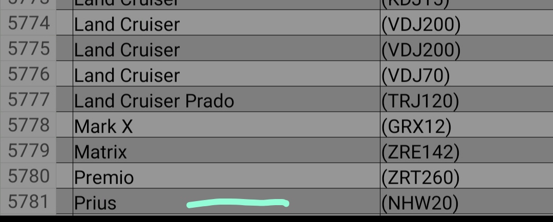

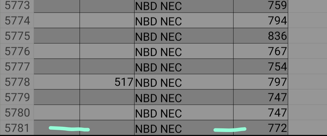

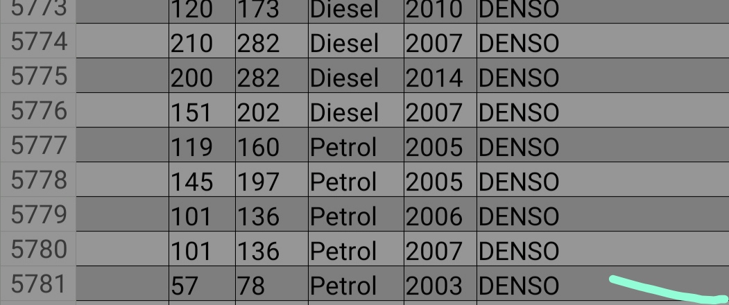

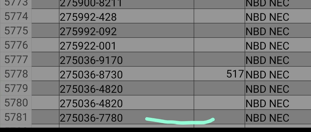

Фото нашел в интернете, вычитал что есть разница рест и дорест (у меня рест) и между Америка, Европа, Япония (у меня европа) и если с одного авто переставить блок на другой авто его принимает (кроме рест и дорест нельзя менять) и заводится.
МаркаToyotaМодельPriusПоколение2 поколение (2003-2011)Год2007Двигатель1.5, гибридОриг. номера89661-47120, 275100-5471
