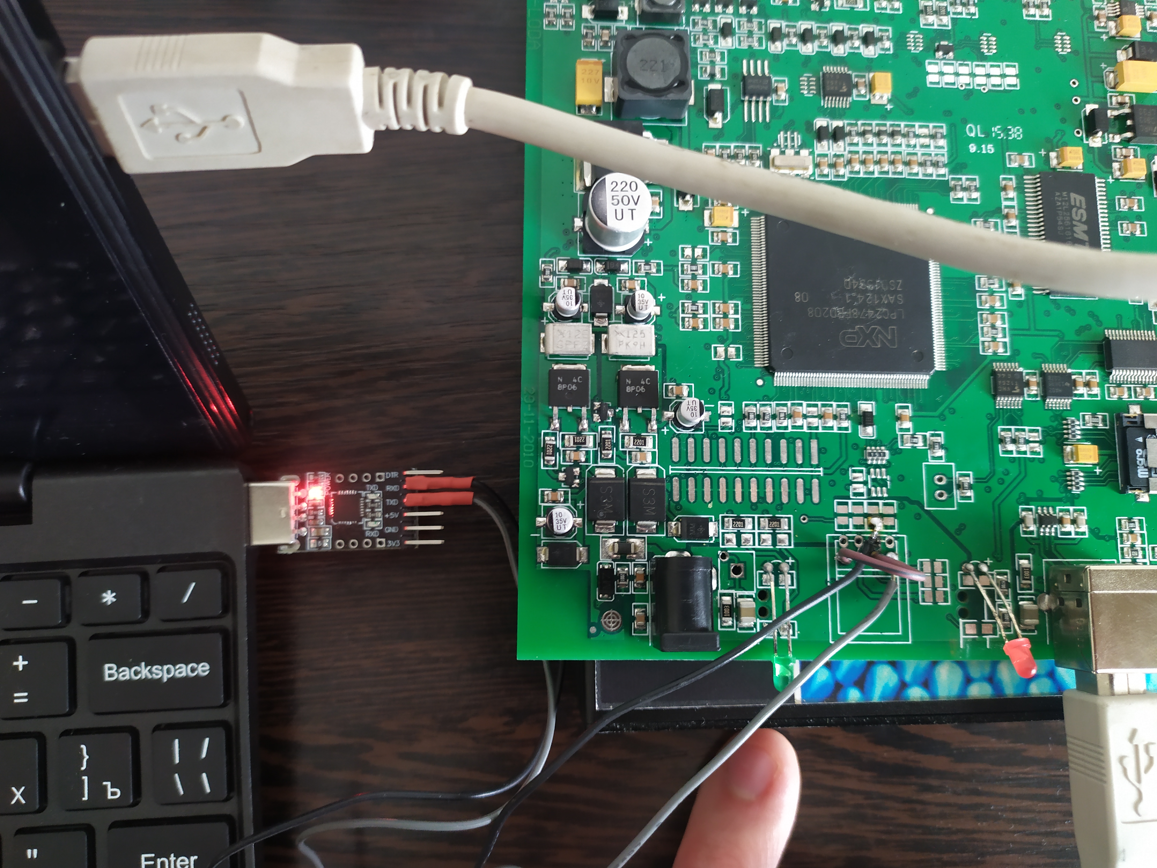

Добрый день! Кто-нибудь пробовал прошивать сам Ktag с 6.070 до 7.020.

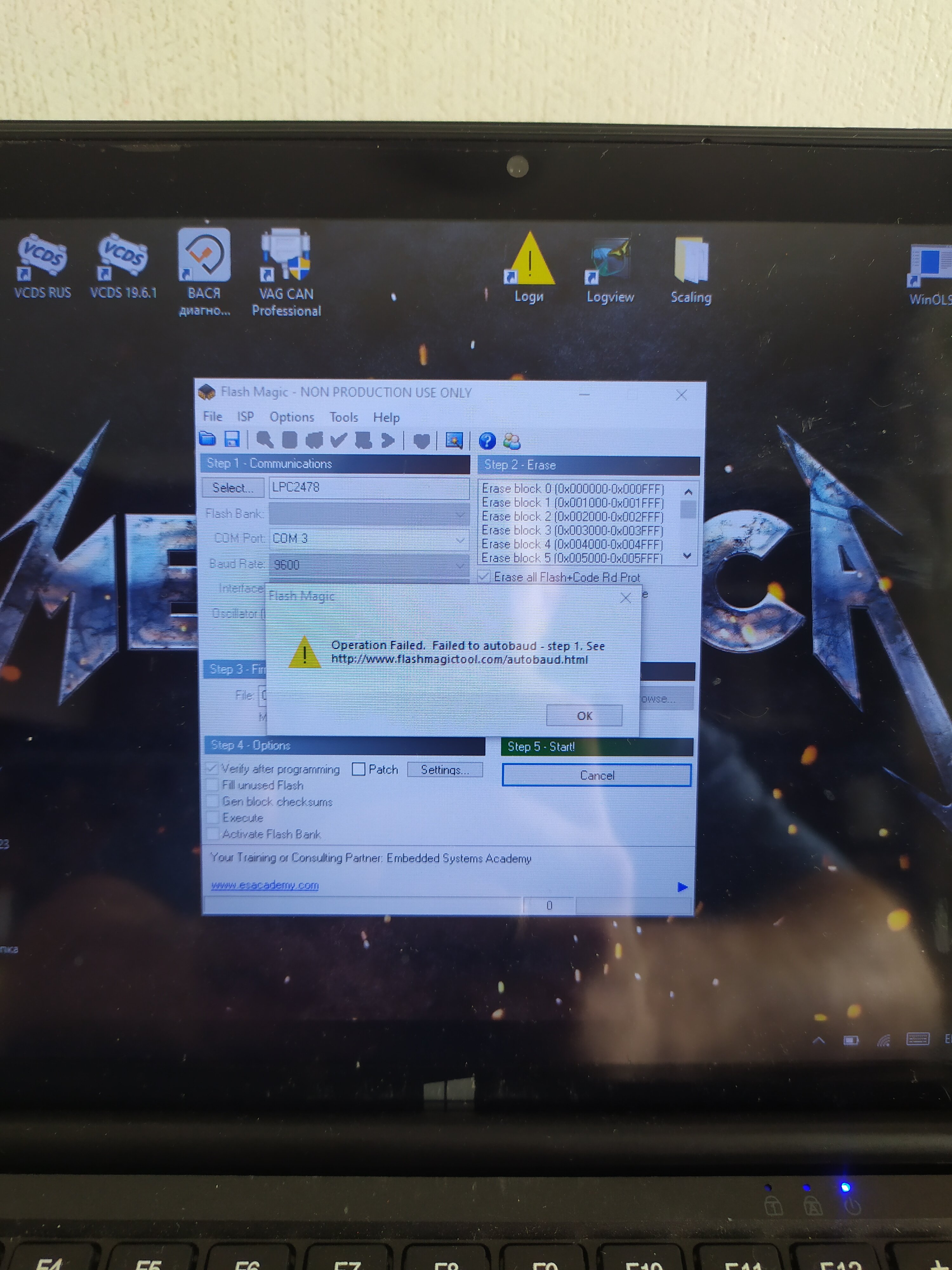

Я вроде бы всё подключил по схеме, но flash magic всё равно выдаёт ошибку и местами пробовал менять txd и rxd и процессор грел, а всё равно одна и таже ошибка. Подскажите пожалуйста, в чём может быть причина и где я ошибся ?
аналогично пытался и так и этак, в итоге плюнул и заказал с Али чисто прибор, без кабелей и комплекта, выходит недорого... теперь есть и 6.070 и 7.020... причем убедился, что нужны оба... делал не помню какой блок, но 7.020 после чтения прошивки ругался на то, что неверная КС и не сохранял как положено прошивку, запаковывал ее... на удивление 6.070 без проблем все считал и записал...
Я так понял, что вся проблема в том что нужно снять защиту с процессора нагревая этого или заменив на новый чистый. Новый стоит также или дороже чем 7.020, а как правильно прогревать, что бы снялась защита не понял. Я это всё хочу сделать к тому, что хочу Q7 crca отшить егр, а 6.070 как я понял, не читает edc17cp44. У меня ещё Kess есть, не знаю можно ли будет ими через obd прочитать и залить прошивку. Поделись, пожалуйста, ссылкой на прибор с али.
сток найдёте и по обд пролейте кессом (таурэги без проблем), убедившись ,что всё нормально на основе этого стока готовить файл ,контрольку кесс пересчитает сам (кесс 2,23-кит)
