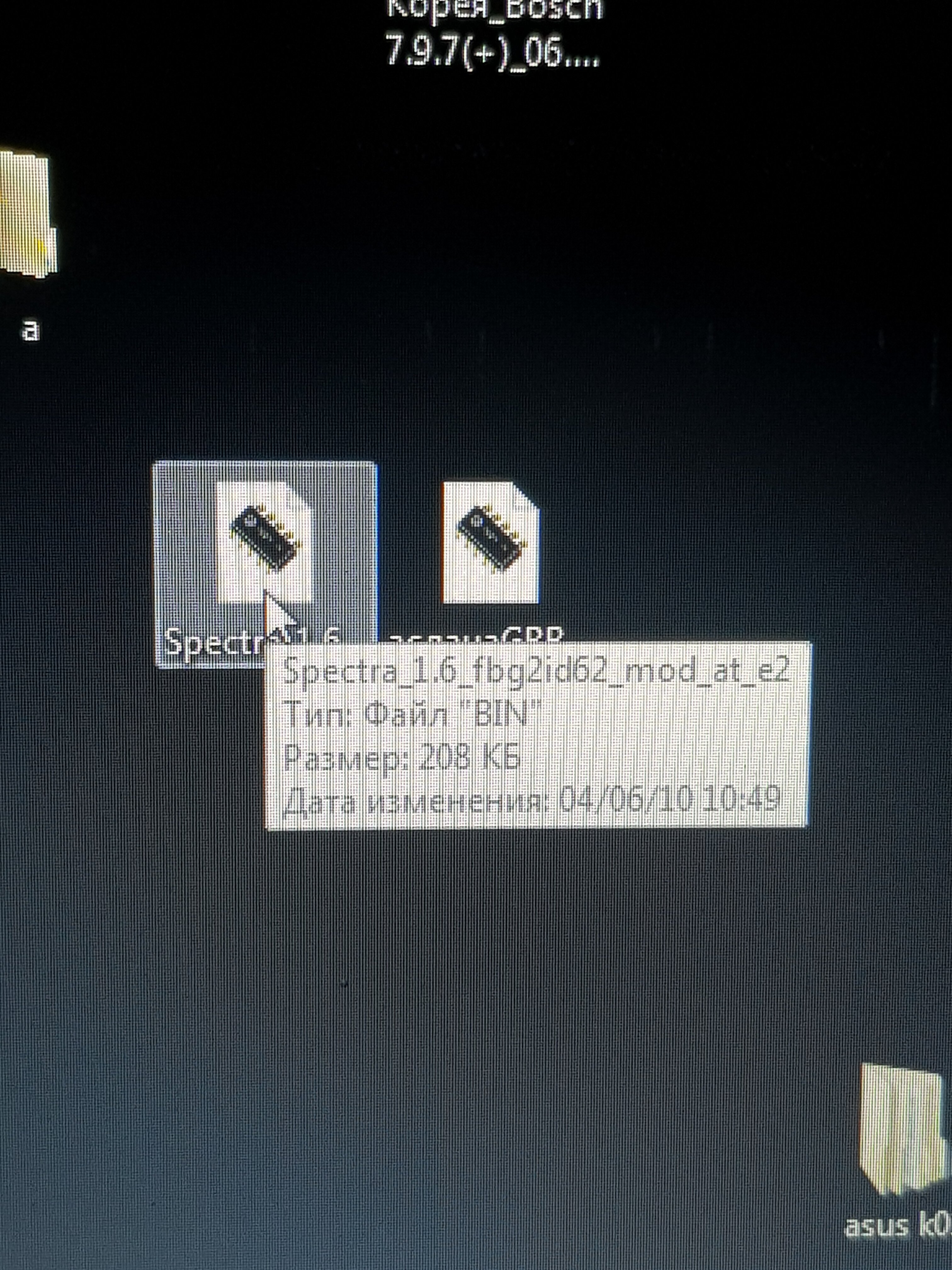

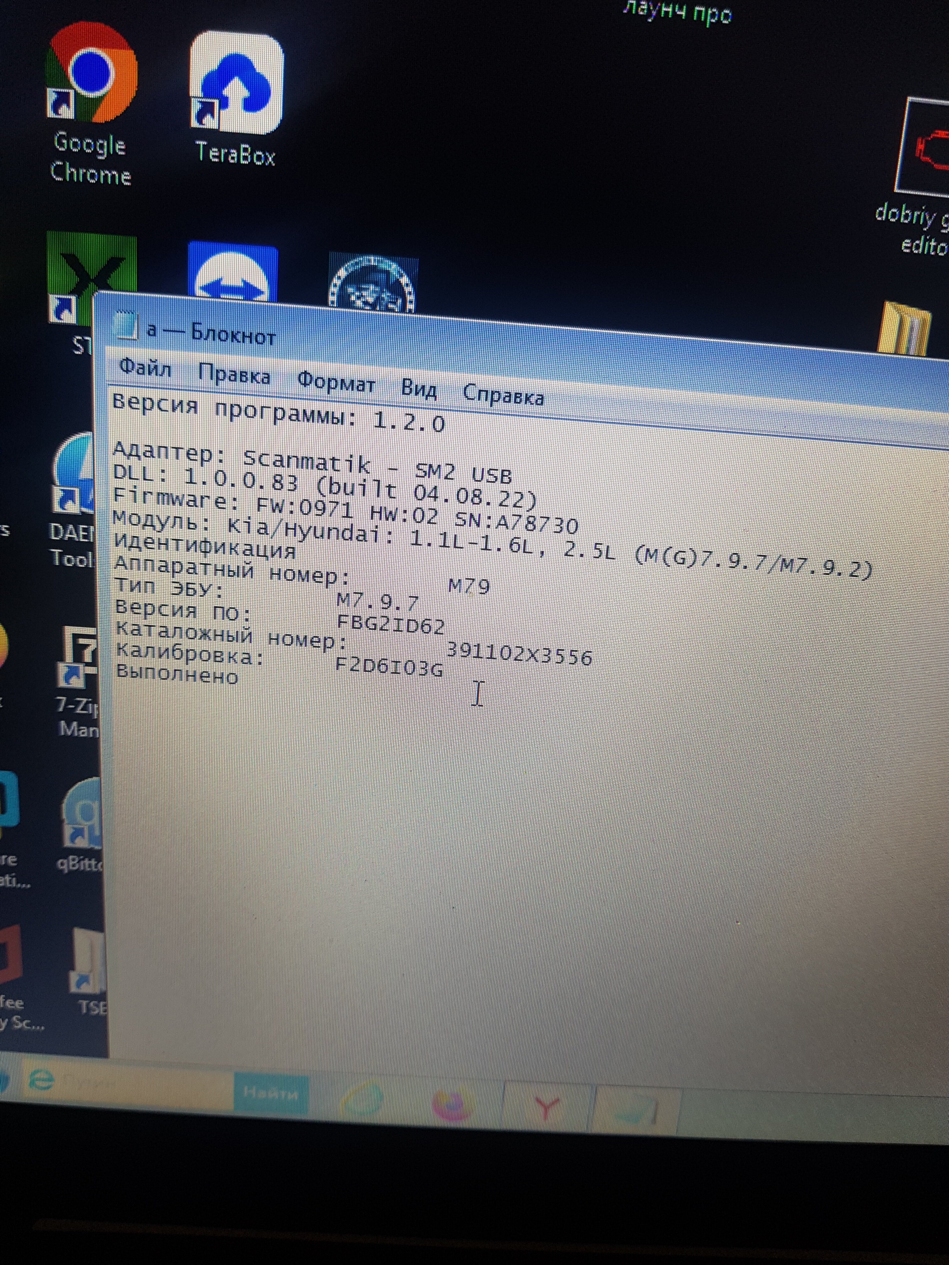

Добрый вечер подскажите пожалуйста нужно прошить кия спектра1.6 на автомате pcm flesherом иденты читаются через обд а сток не получается считать тюнинговые прошивки весят 211кб если залить не считывая может ли не завестись изза имобилайзера?
Нормальный размер файла под этот блок 512 кб а у тебя 208кб это говорит о том что файл закоиптован
А залить его можно он будет работать? Или разкриптовать надо?
