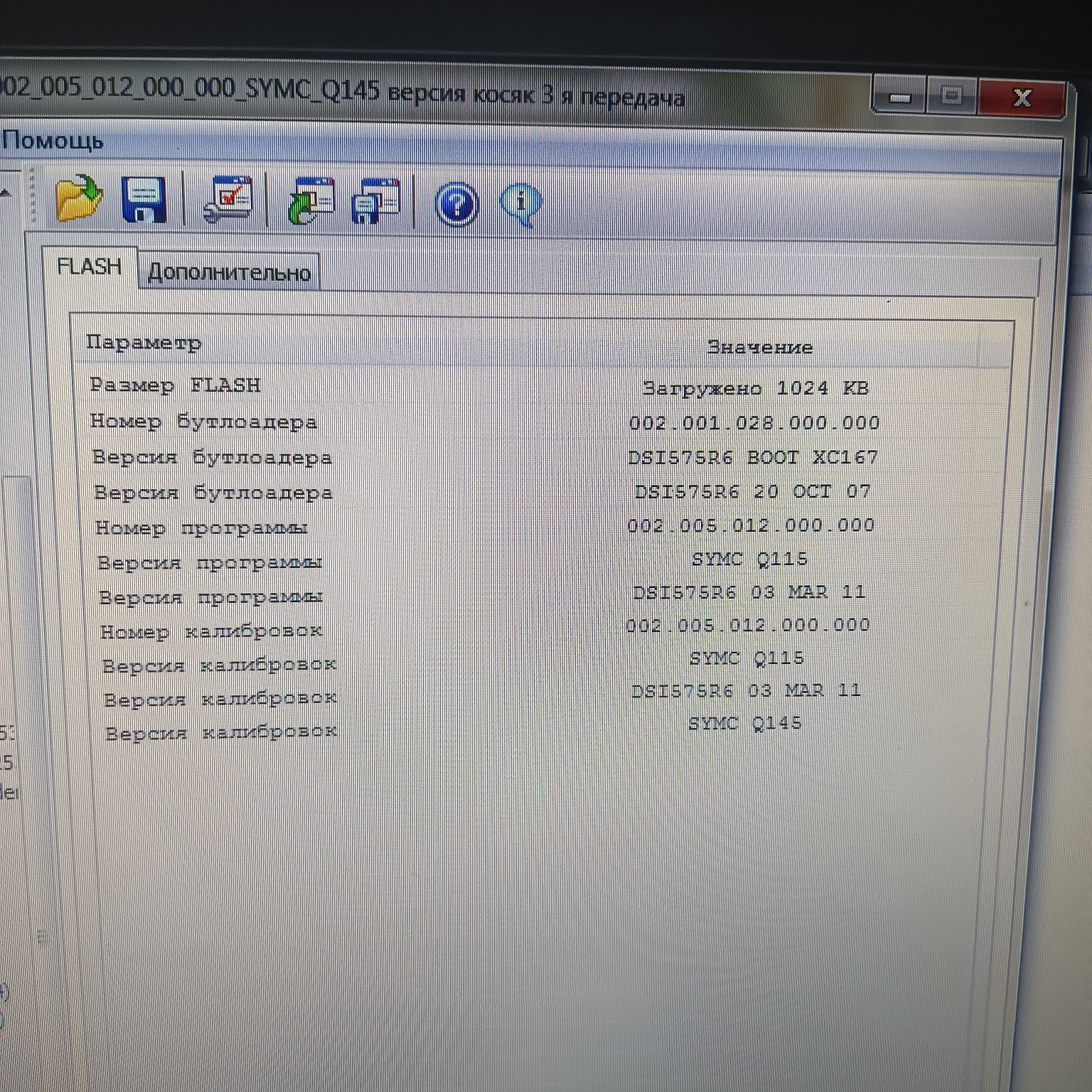

Здравствуйте! Подскажите пожалуйста коробка автомат выходит в аварийный режим . Прописываеться ошибка P0700 . Был у дилера приговорили блок управления АКПП. После замены блока и обновления при нагревании акпп пропадает первая передача. Грешу на софт , может у кого есть свежий софт для акпп и двс .

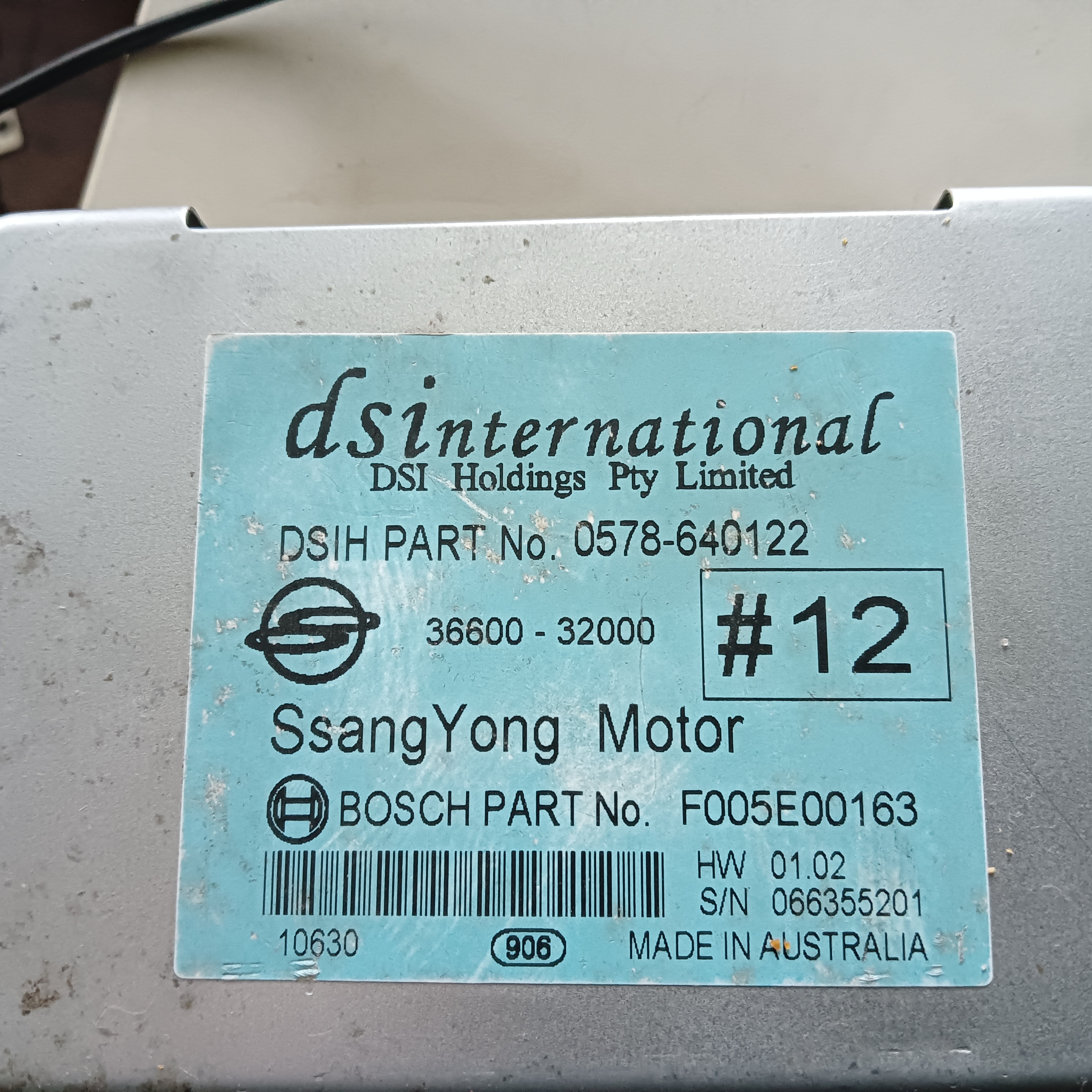

Меня больше беспокоит что блоки одинаковые а ошибки на блоках разные? Родной блок после адаптации как только заглушил потом запустил коробка ушла в аварийный режим,а на другом после прогрева пропадает первая передача при чем в ручном режиме все работает. Второй блок дилеры обновили вместе с двигателем,а на родном (первом) сказали что памяти не хватает?
да блок скорее всего от другого акпп или передаточного в редукторах. вот и валится в аварию коробка. на вашей машине.
там в лаунче можно менять -кодировать под ваше передаточное число. как вариант ,может ваш случай
