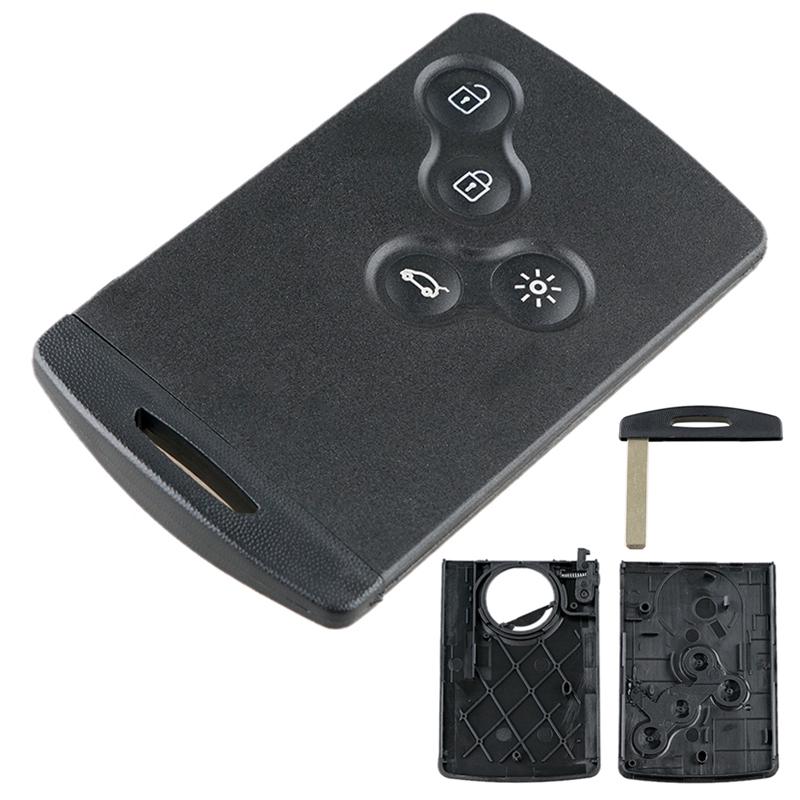

Перед началом работы с автомобилем ознакомьтесь с общими правилами, которые нужно соблюдать.
Для автомобилей с картой выполните следующие действия:
1.Активируйте ручной тормоз
2.АКПП: Вставьте карту в слот, переведите селектор в любое положение, кроме P или N, и не нажимая педалей удерживайте кнопку "Старт" 10-15 секунд.
3.МКПП: Вставьте карту в слот, включите первую передачу, и не нажимая педалей удерживайте кнопку "Старт" 10 - 15 секунд. После включения зажигания включите нейтральную передачу.
Альтернативный метод.
АКПП:
2.Переведите селектор КПП в положение D(Drive)
3.Вставьте карточку и подождите несколько секунд
4.Не нажимая педалей удерживайте кнопку "Старт" 10-15 сек. до появления надписи "Remove Keycard"
5.После появления надписи отпустите кнопку и переведите селектор КПП в положение P(Park).
МКПП:
2.Включите первую передачу
5.После появления надписи отпустите кнопку и включите нейтральную передачу.
