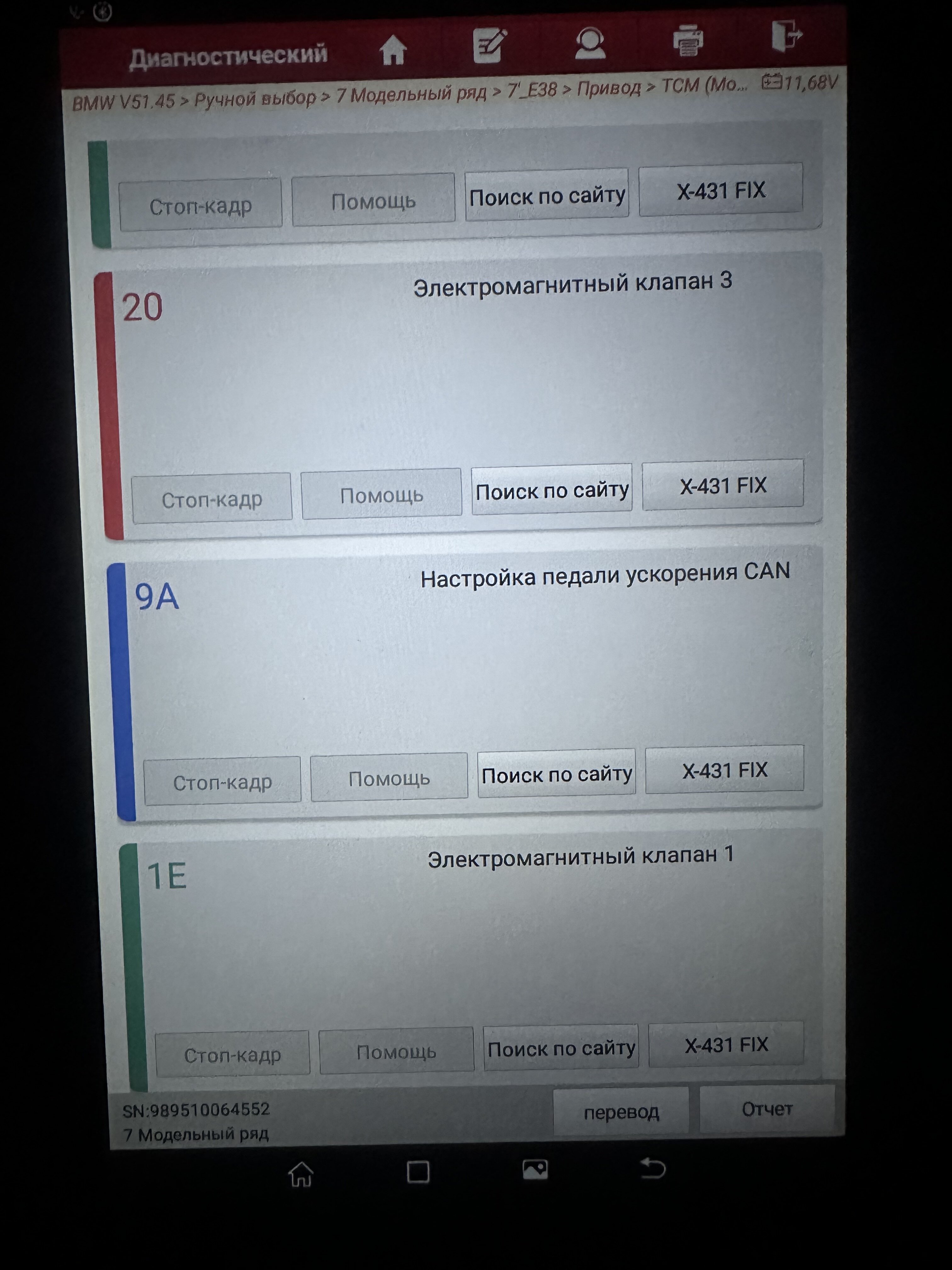

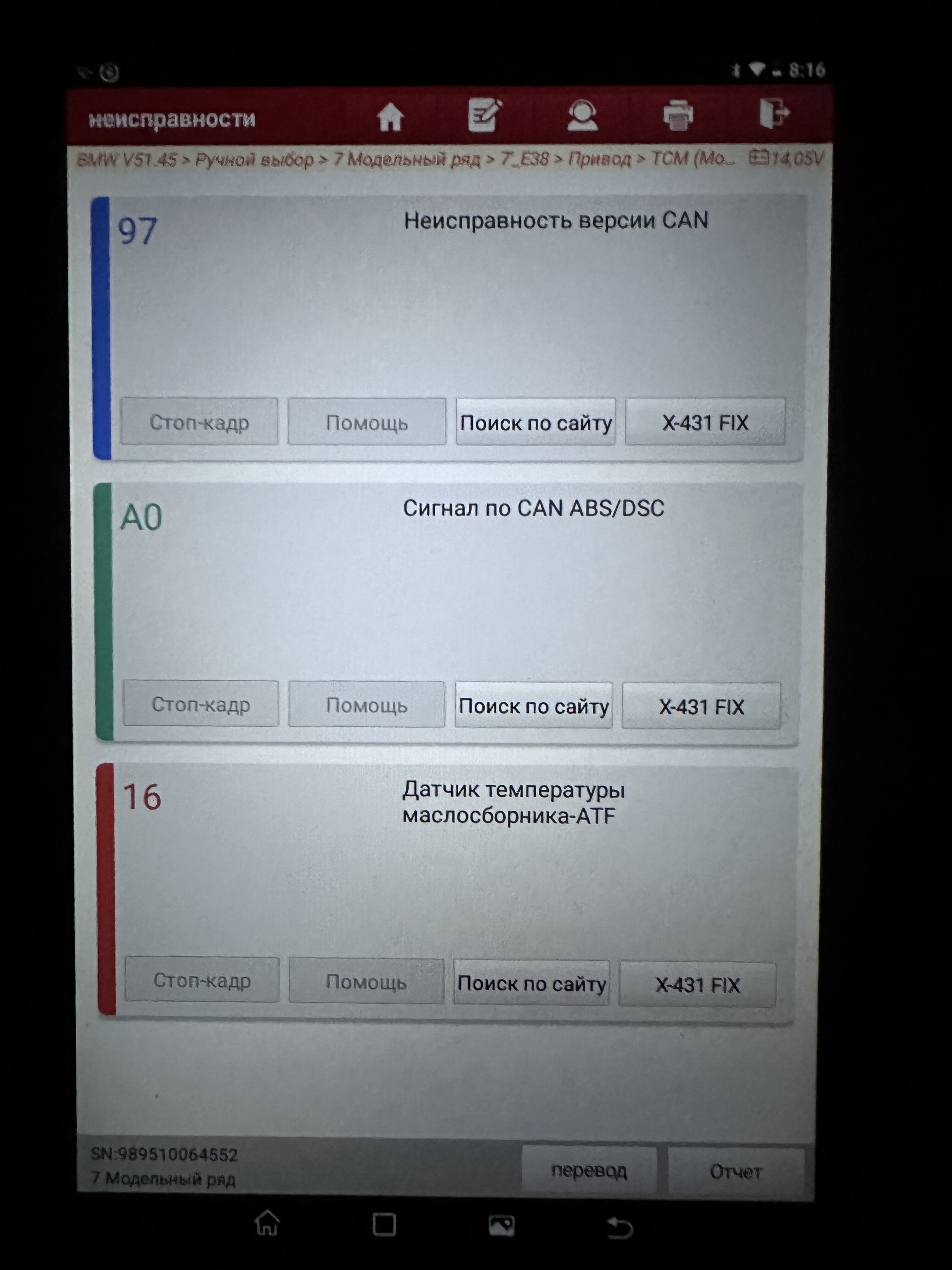

Здравствуйте. Машина Е38 730 мотор стоит 4 литра с (484) мозгами и касой от 3 литра. Вместо 5hp18установил 5hp30, купил комплект каса с мозгами, но проблема акпп сразу падает в аварию. Каса проверил, одинаковые по цветам и расположениям с моим от 3 литра. Получается каса не тот. Ошибки по Кан и по всем соленоидам, датчика темп.
Вопрос: Кто нибудь смог подключить провода от 3 литра с мозгами от 5-18 или 5-30 на акпп 5-30, оба мозги имеютя, дме только одна 484 от 3 литра. Касу от 3 литра надо соединить. По деньгам пока сложности, поэтому только переделывать. Разница акпп внутри у 5-30 8 соленоидов, а у 5-18 7. На штекере 16 пин у 5-30, 14 пин у 5-18. На касе имеются с завода запасной 4 провода не соединенные с обеих сторон. Помогите пожалуйста разобраться. Уже три месяца хожу пешком.
