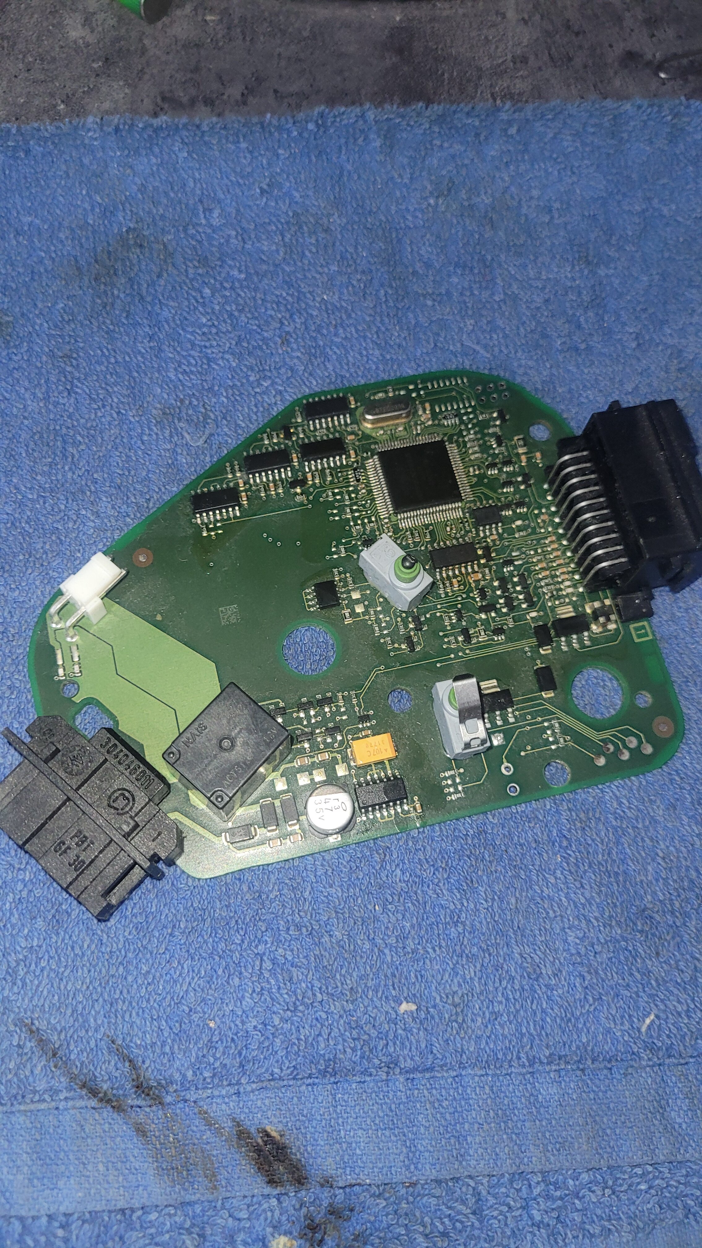

Реле здесь одно и оно не куда не сыпется!!!это реле управляет электромотором и не более. Всё что вы где то услышали когда то,можете забыть и не вспоминать. Основные проблемы это концевики и пайка камня. 20250103_105234.jpg
