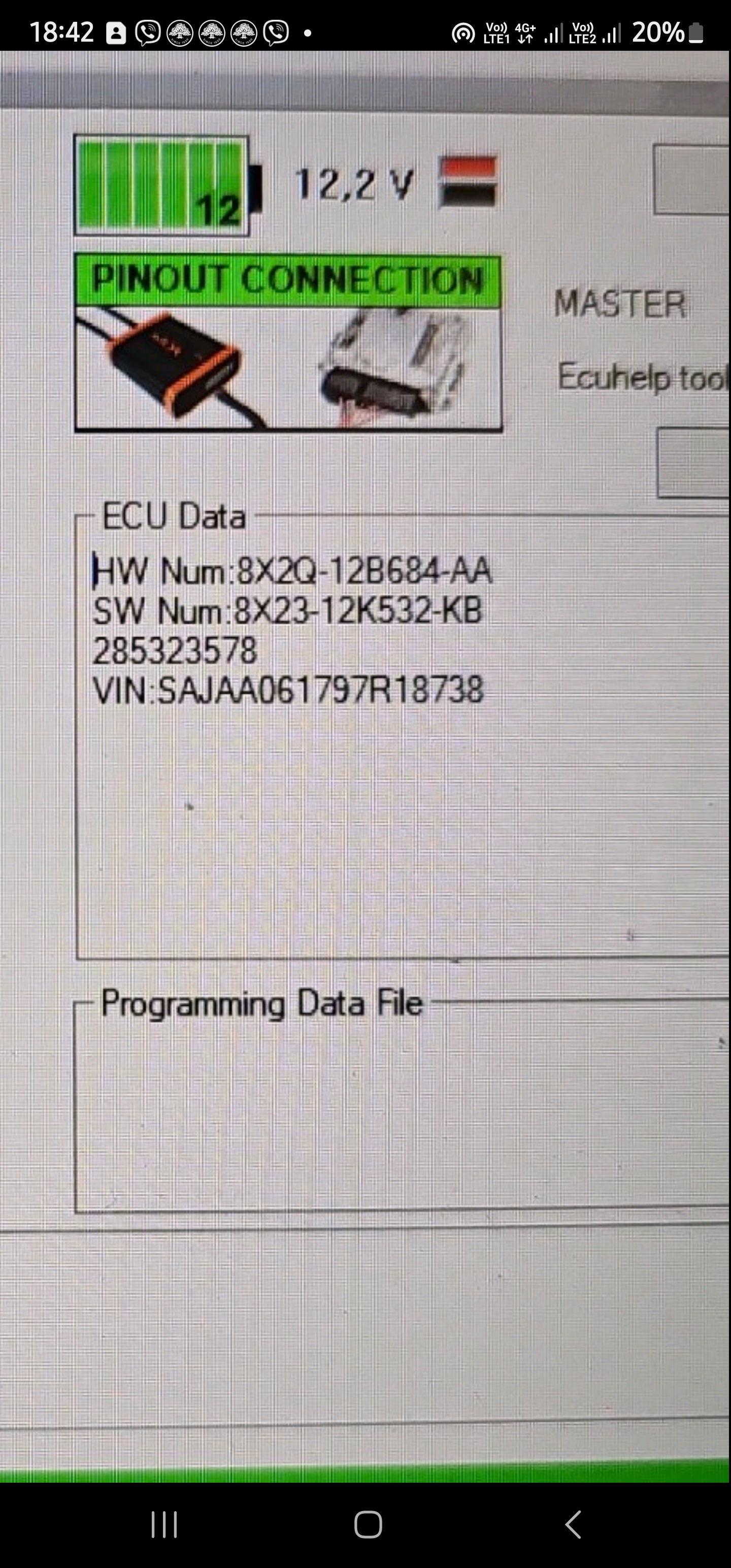

После заливки тюн прошивки, перестал заводится, не начинает крутить стартер даже.
Заливалась только флеш, без еепрома. Скорее всего побился дамп еепрома.
Блок отдает иденты, выходит на связь и диагностику.
Прикреплю ори прошивку и еепром, слитый уже после инцидента. Делать бекап еепрома до залития прошивки не стал, был уверен что делал до... Как оказалось - что нет.

Ничего с епромом скорее всего не случилось…
Скорее контролька не была пересчитана.
Да, оба файла сток, флеш считан до начала всяческих действий, еепром уже после, их и прикрепил.
Но ведь при заливке обратно родного флеша должна была завестись... ? А нет!

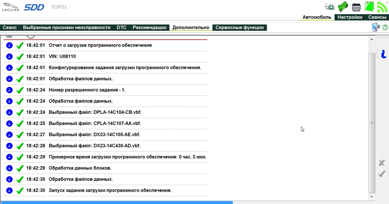

Может я могу через Ягуаровскую SDD привязать его как новый ЭБУ ?
Нужно залить сток, подключиться SDD и смотреть на что ругается, может тупо ошибки потереть.
Ну почему же привалил, вполне возможно что с ЭБУ всё в порядке, а вот конфигурация слетела.
Хочу заказать мангуста для этого, на правильном ли я пути?
