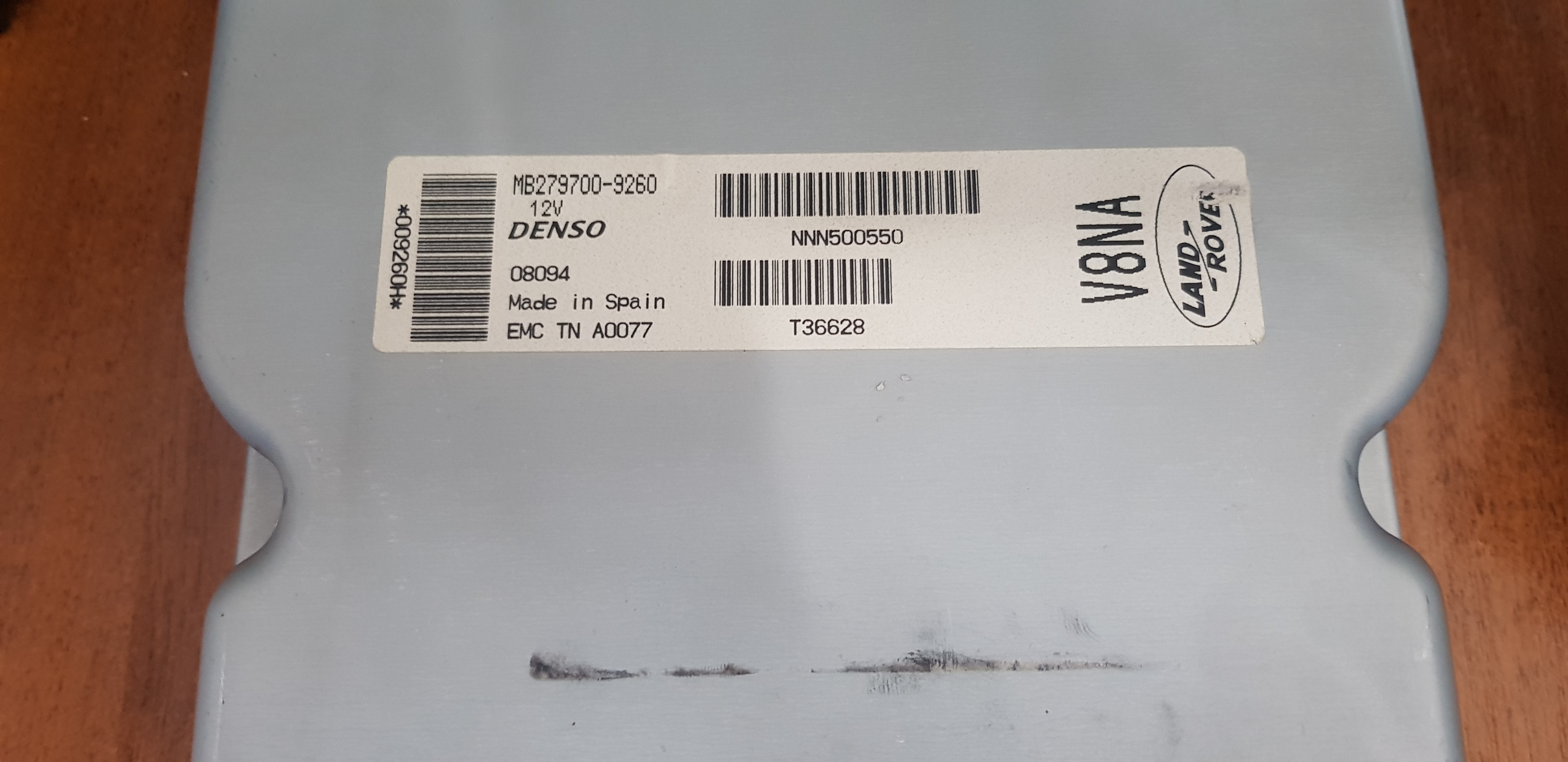

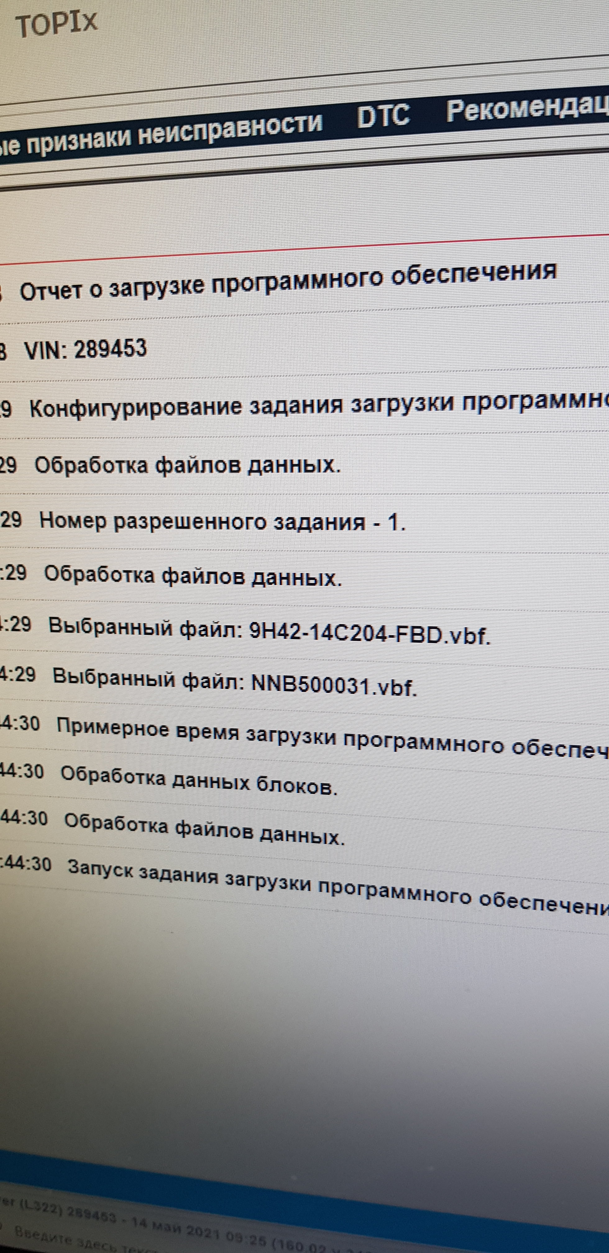

Всем добрый день.Нужна помощь или подсказка.При обновлении софта моторника через SDD привалил эбу двигателя( при считывании SDD не нашел файлов и попросил обновится)

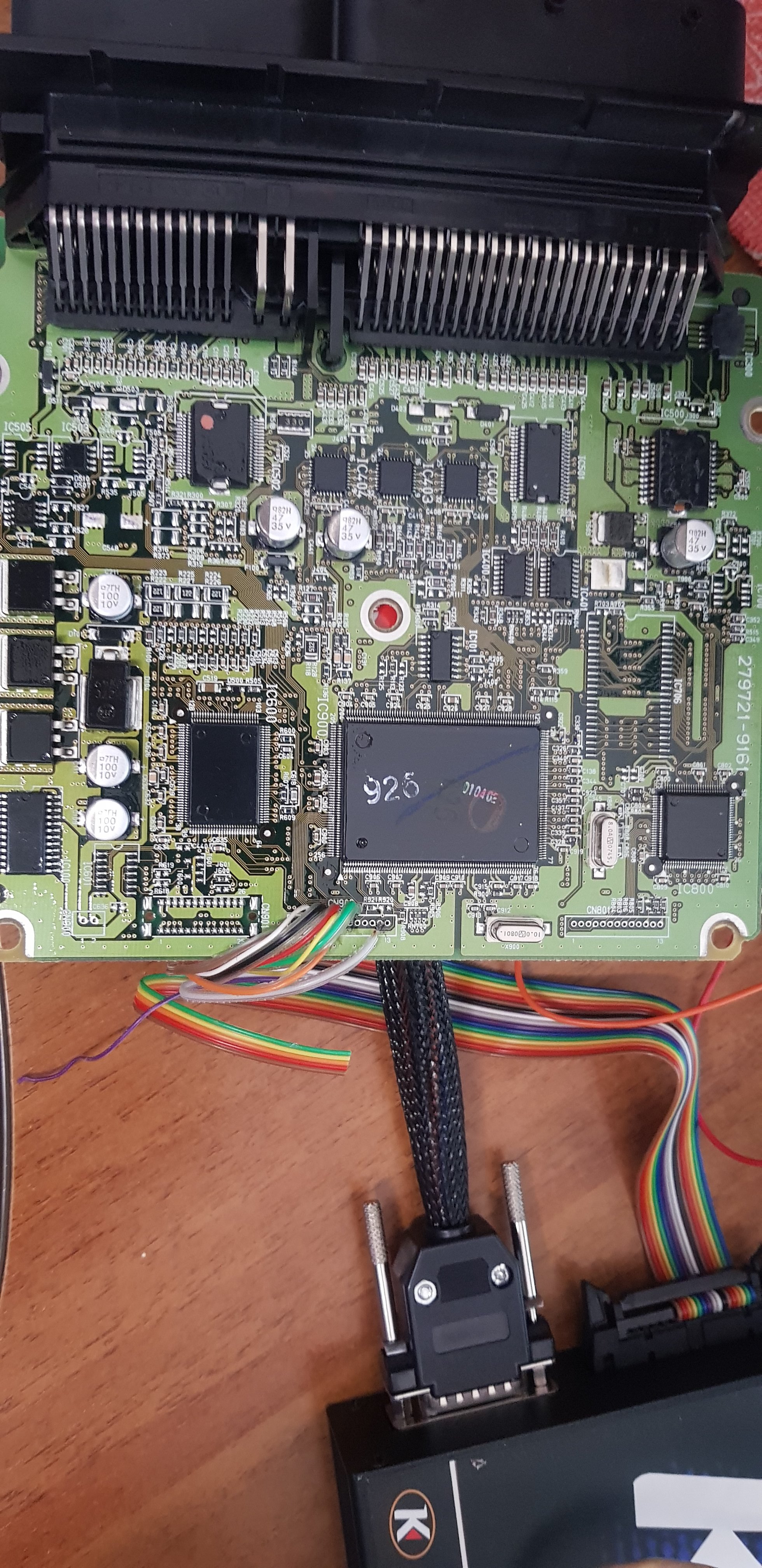

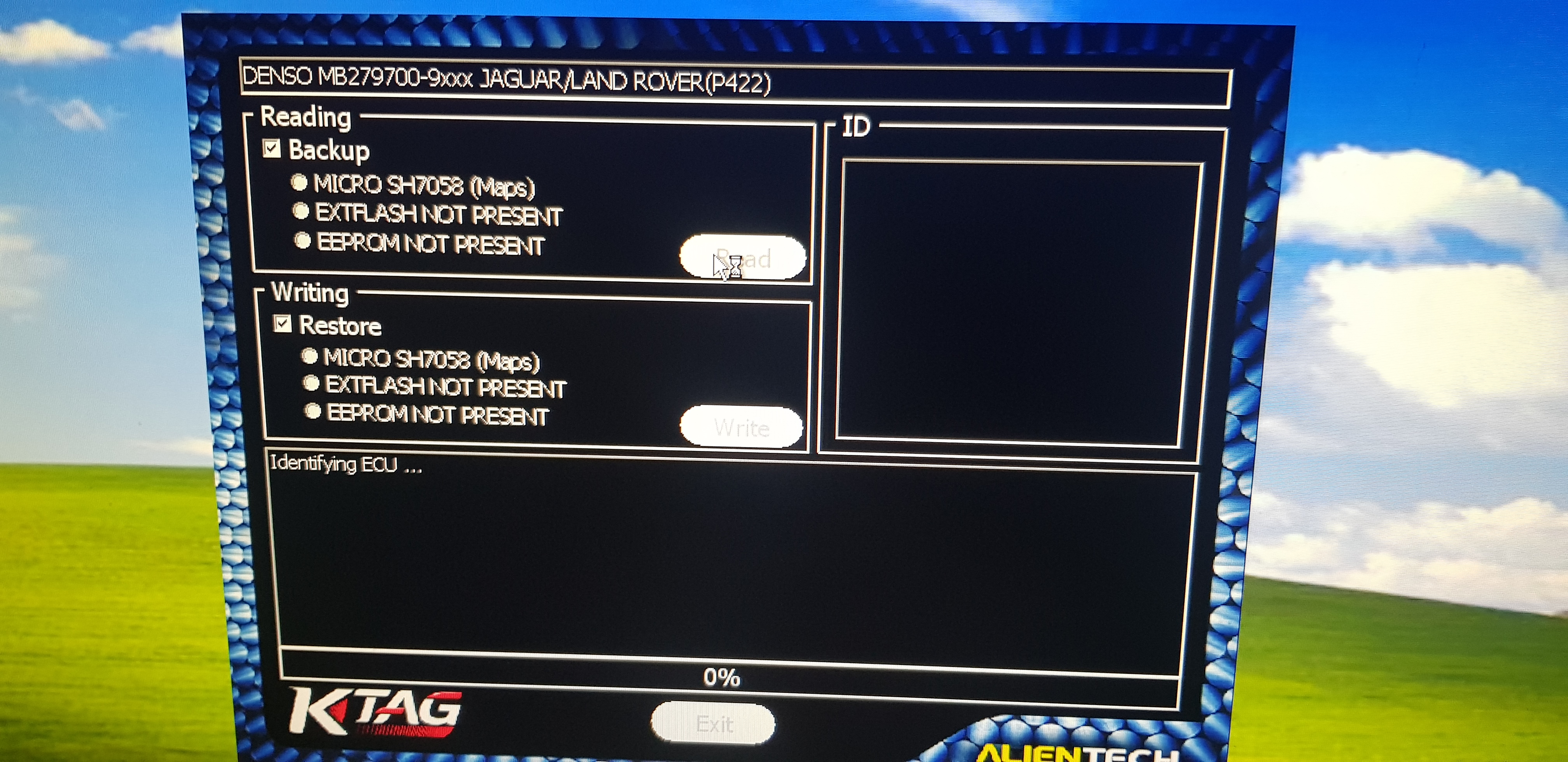

Я успешно нажал да,программа закрылась.В итоге машина труп.моторник на связь не выходит.Подключил Ktag по мануалу,иденты не отдает.Такое вообще может быть?Вопрос собственно в чем -можно ли его поднять или искать бу?Подключение для считывания и записи разные,можно попробовать записать в него или нет(иденты то он все равно не отдает)?
Да, только что хотел написать . Подтверждаю. КТАГ не будет шить.
Ищите PIASINI 4.3

PCM для таких блоков не подойдёт . Там же J-Tag интерфейс.
По поводу что лить - это отдельный вопрос и думаю что очень не простой!!!
Вернёмся к этому когда будет возможность читать / писать этот ЭБУ.
Как раз таки тут не сам РСМ, а только его бокс. Он в оригинале может работать с ренесанс по Jtag через FDT штатная программа для процессоров ренесанс.
Там рсм не используют. Там прога для ренесас используется и повербокс от рсм для записи
Как вариант, если есть 42 модуль ПСМ, можно им попробовать в режиме восстановления.
