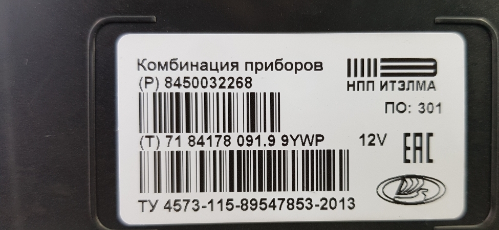

Привет всем.
История такова;
Lada vesta 2018 г. Номер приборки прилагаю.
После чтения dflash и pflash почему то очистилась память но благо сохранил то что считал. Считывал iprog+ . Записал без проблем но вот устанавливаю панель в авто, слышен звук при подключении и стрелки активируются но вот ни чего не загорается. В чем причина может быть?? Грешу на dflash, возможно ли из за этого файла такие последствия??
Считывал несколько раз, вроде как все норм, но вот правильно ли считало его первый раз перед тем как очистилась, я не уверен. Теперь хорошо бы найти сток для сравнения.
Iprog + Почитал на форуме и понял что не единственный случай с iprog и веста. Но вот остается вопрос , может ли из за не корректного dflash это происходить с приборкой.
Доска на диагностику выходит? Если да - проливайте сток МД-флешером (он вшит в модуль). Если нет - искать фулл (вычитывать с рабочей доски) и проливать внешним прогером. (если не прибили чего в доске)
