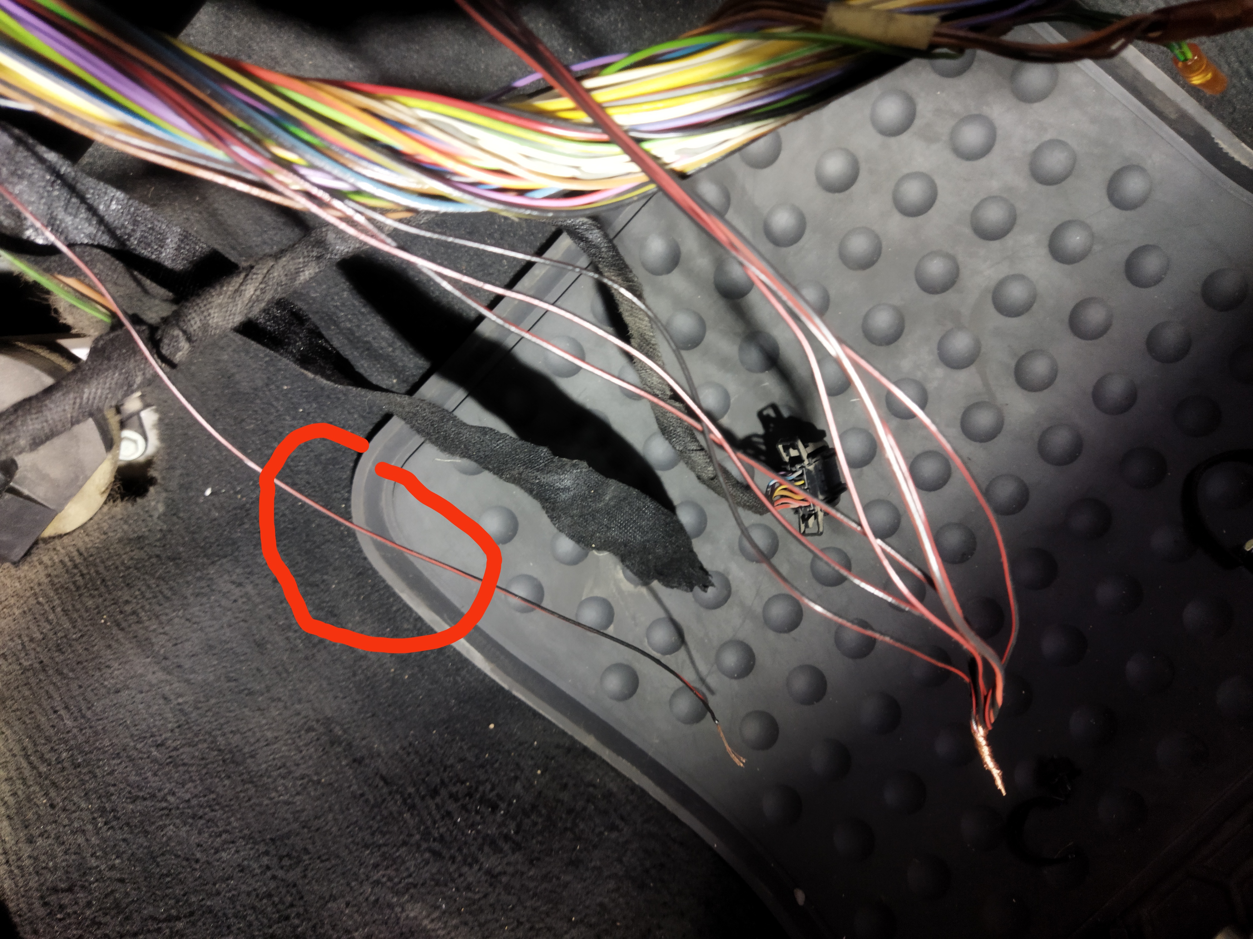

доброго дня посмотрел все в порядке нашёл в районе вентелятора отопителя в касе греется там их в пучке 8 штук один отрезал не знаю ещё куда он идёт пред перестал перегорать и вроде все ратотает сейчас в поисках схемы
так и сделал как вы сказали !!!!!!!!!!! нашёл в районе вентелятора отопителя в касе греется там их в пучке 8 штук один отрезал не знаю ещё куда он идёт пред перестал перегорать и вроде все работает сейчас в поисках схемы наверное панэль снимать придётся
