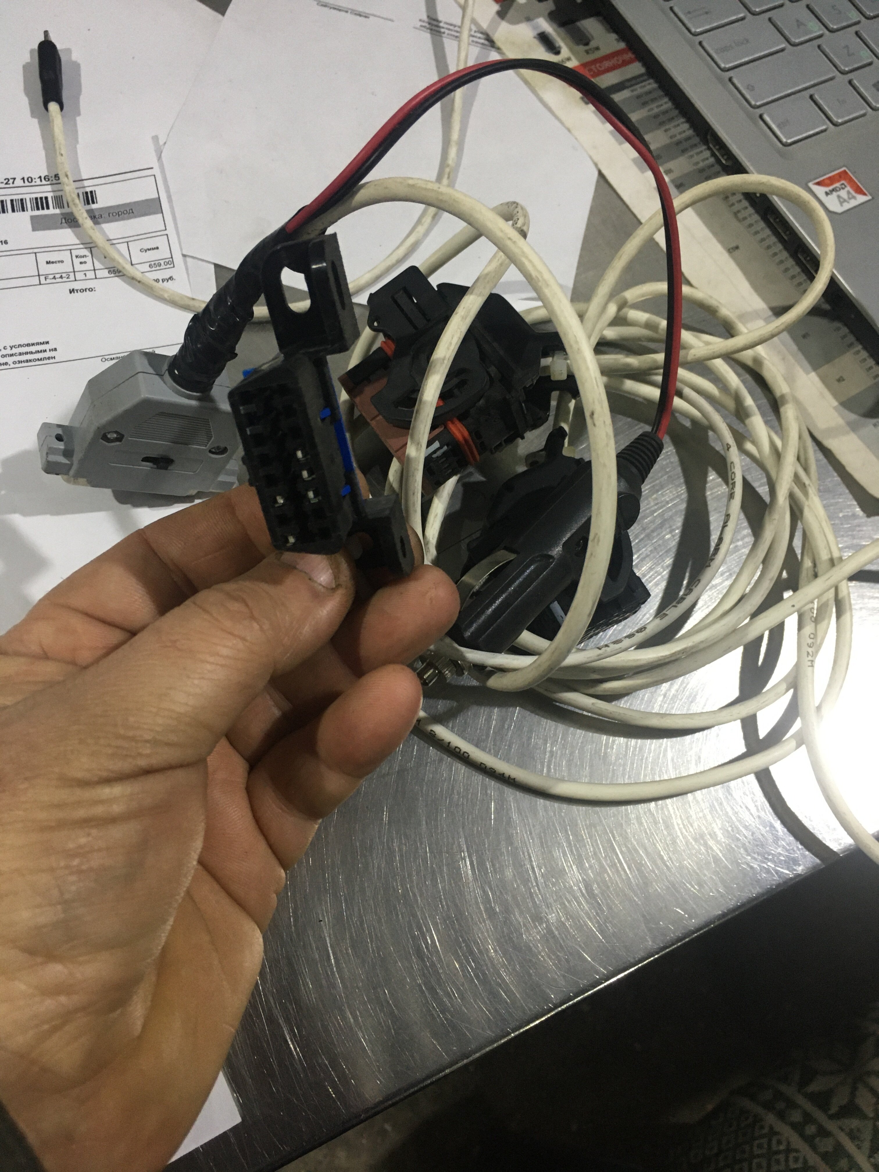

Автомобиль Калина 2 блок 11186-1411020-22 I484GI06 М 74. Подключаюсь согласно справки к комбику универсальным кабелем, но нет соединения. Также пробовал подключаться кабелем для М74 can, но тоже самое. Блок на автомобиле работает, выходит на авто на диагностику. Подскажите куда копать
Блин тут целую гирлянду надо собирать, и выход с кабеля обд нужно подключить.
Выход с кабеля обд есть на универсальном кабеле, к нему сканматик 2 подключён
Если честно, у комбика с этими блоками, постоянно какие то танцы с бубном, когда надоело, взял сканмастер, и забыл про эти проблемы.
Этим модулем и пытаюсь на столе подключиться с помощью универсального кабеля
Вам нужен модуль комбилодера M74Can
