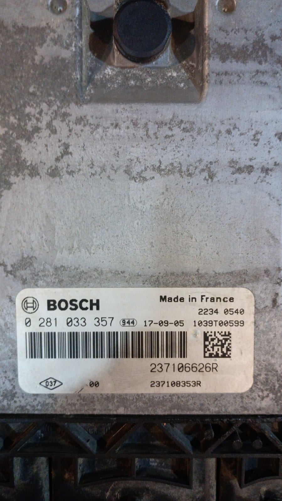

Привет специалистам!! Ребята Приехала машина(шитая) висит ошибка P0005(клапан отсечки топлива) такого клапана нет на этом авто(не ставился на сколько я понимаю) по факту его нет,фишек отрезков тоже не нашел. Со слов клиента эта ошибка появилась до прошивки. На каком то сайте нашел вот такую статью....

Клиент прислал сток,прикрепляю. Его залил машина заводится ошибка Р0005 и другие(дифф,датчик температуры и т.д есть. Помогите плиз разобраться
