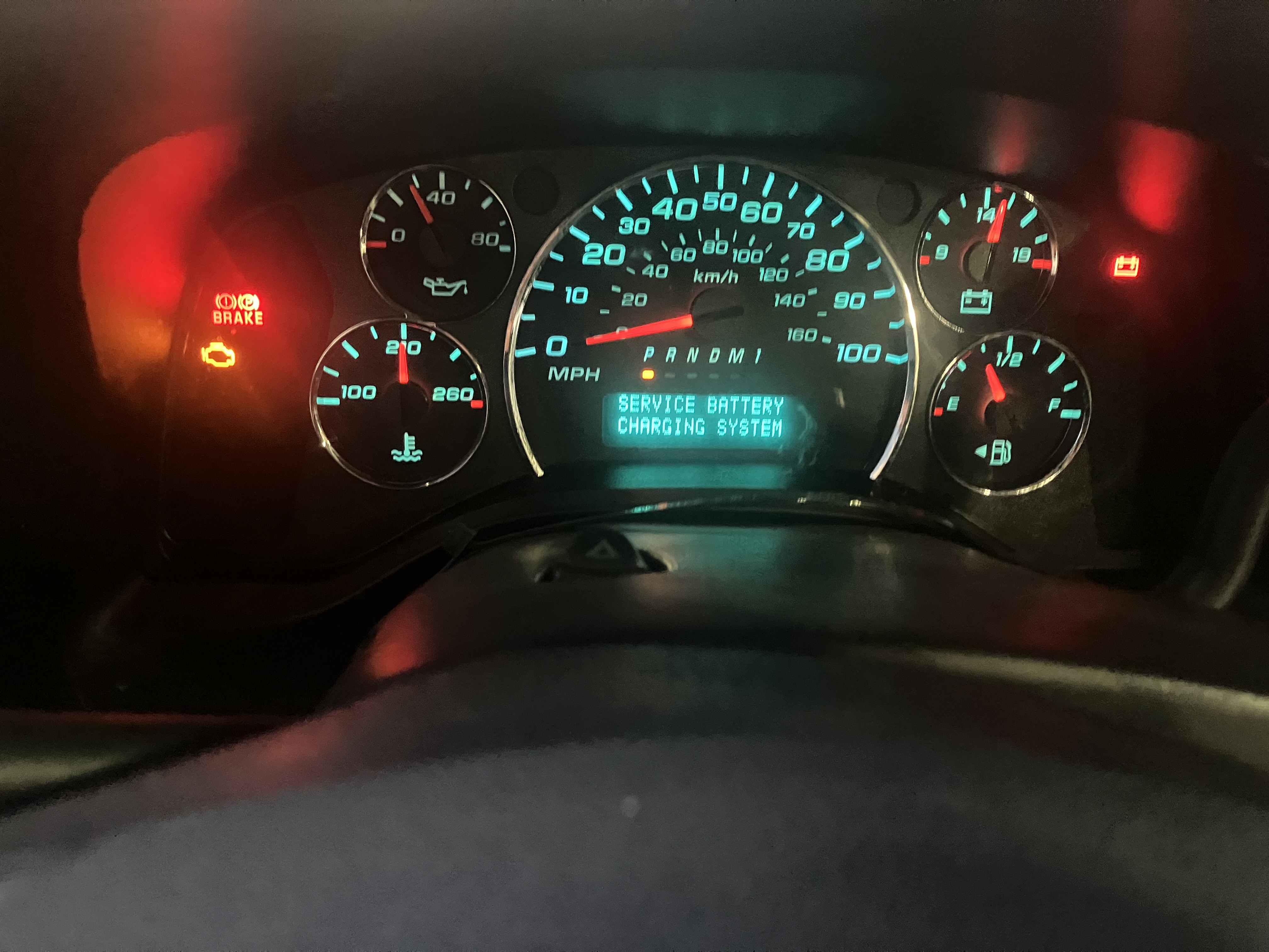

как рєшить проблєму з ошиблок по генератору постояно вилази пробляма з клємой L /F ЗАРЯДКА В НОРМЄ КОМПЮТЕР НЄВИДИТ ЗАРЯДКИ МОЖНА ПОСТАВИТЬ ОБМАНКУ??? Илі отшить штота вродє ... генератор кастом . бло acdelco e 38
Прозвонить провод от блока до генератора, если целый - замена реле-регулятора генератора. Причем дешёвые аналоги лучше не брать, ставьте оригинал и будет счастье.
А генератор реально касто он на 240ампер з виносном регулятором регуліровки напяженія. Регулятор нєгдє немогу купіть пришлось калгозіть я взял з другова генератора регулятор. Зарядка в нормє. Только нада побороть даную ошибку.
