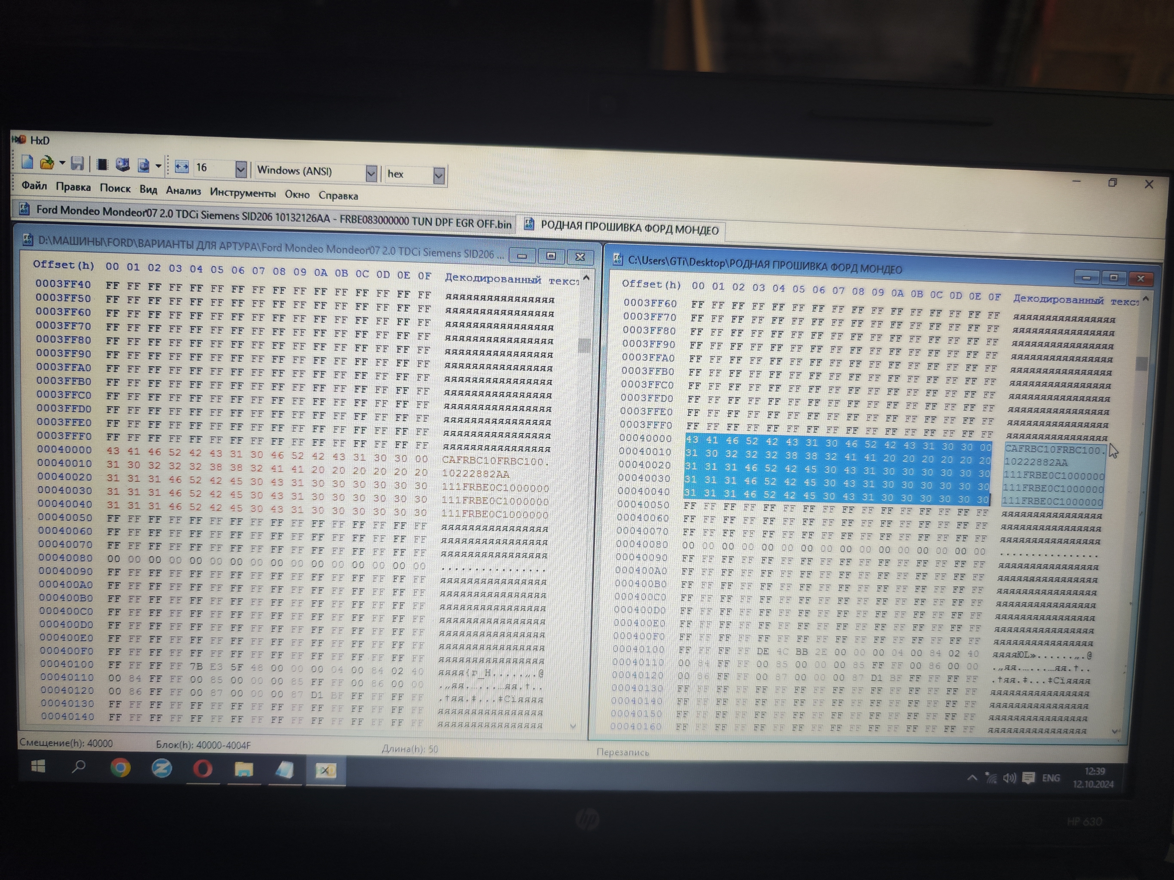

Ребят помогите пожалуйста найти прошивку (Ford Mondeo 4 2008 2.0 tdci Siemens SID 206 без егр и сажи)
Со складчины что я нашёл не подходит, там идентификаторы старые, машина не заводится
Egr and dpf remover, не правит как надо, ошибки не стираются
Прикрепил идентификатор ( файл 1) и родную прошивку
HW: CAFRBC10FRBC100
SW: 10222882AA
VIN nr.: WF0GXXGBBG8A75493
SW ver.: 7G91-12K532-ZE
Spare: 7G91-12A650-AKE

Дело в том что была залита до нас прошивка без егр и сажи, но машинка плохо заводится, все перебрали, осталось лишь блок, поэтому решили прошить стоком через фор скан, а там бекап не делает, вот и на стоке, только с прожигом опасность есть, он запускается после каждого прогрева, и даже на стоянке, уже пластмасом горелым попахивает
если нету идентичной прошивки, то можно перенести сектора (переделанные), но это тоже требует своеобразного знания и понимания.
на сколько я понял из вашего текста вам не хватает знаний на эту тему, в таком случае советую лучше создать тему с заказом (в стол заказов) и за определенную сумму получить полноценное и хорошее решение.
Я так понимаю если перенести строку идентификатора с ориг на кастомную со складчины хексом, то это может получиться?
Если складка устраивает ищи с идентами 8G91-12K532-LA Этот софт без сажи. Но кес может и не записать этот блок, зависит от качества прибора. Лучше купить хотя бы UCDS (можно кит)
