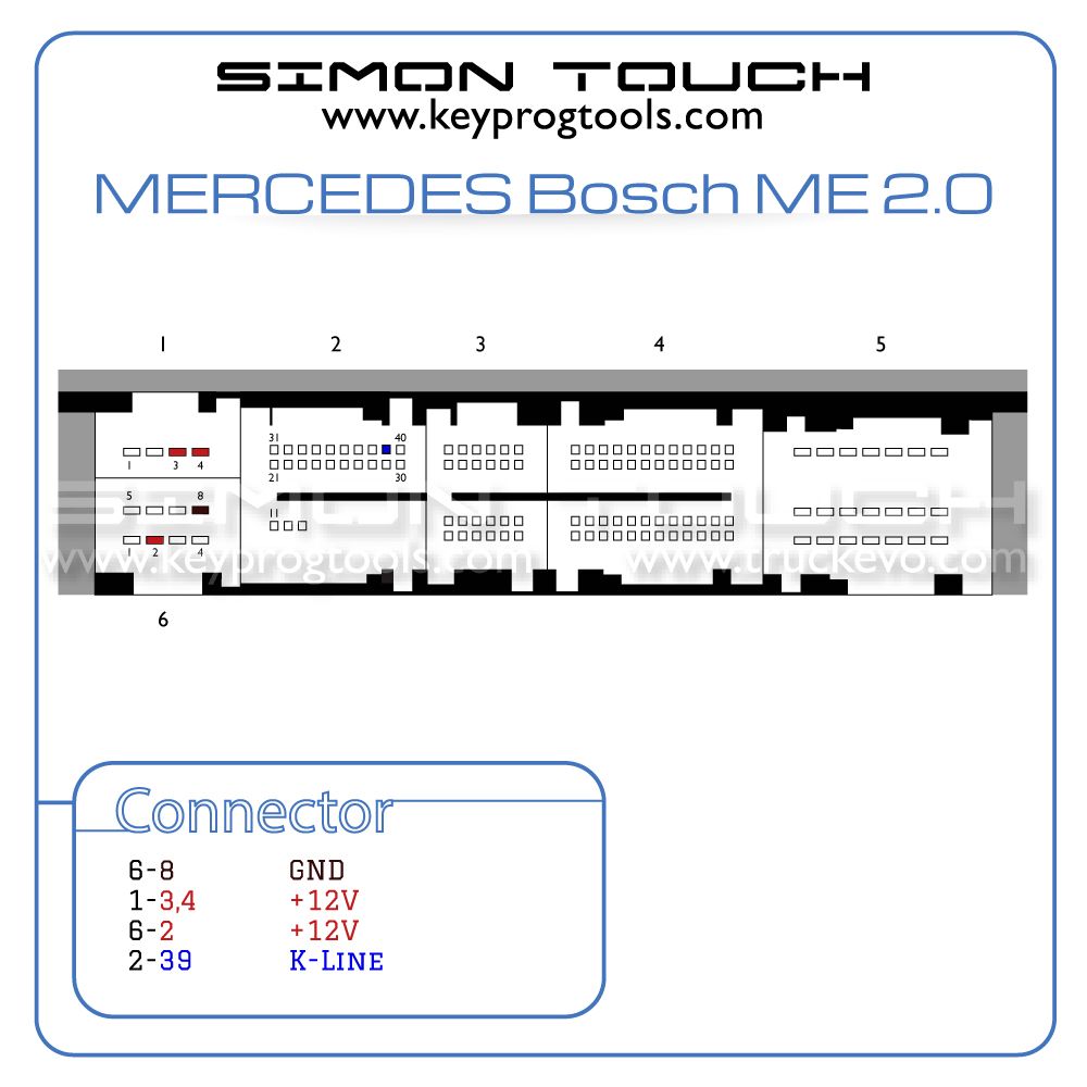

marnie New member 28 Июл 2023 #1 Помогите подключится к Bosch ME 2.0 kessom Делаю как на инструкции неполучается *(
marnie New member 28 Июл 2023 #2 Вот схема по которой подключаюсь но ефекта ноль ( что делаю нетак ? 6186zIO.jpg
D donna -9942 New member 29 Июл 2023 #4 посмотри по распину через ктаг, зачем его кессом шлепать, если на стол закинул то ктаг уж достать, разобрать 5 сек и Бута закинуть
