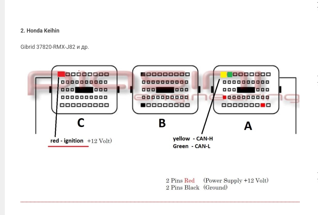

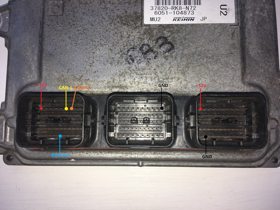

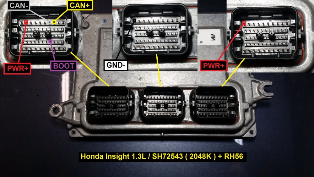

Я бы и рад подлючиться и идентифицировать, я не могу распиновку блока найти на эти мозги...
Вот эти два варианта к сожалению не прокатили. Распиновка кейхиновских мозгов на R20A и R18А моторы (которыя в справке на К-таг есть) тож не работает.
И каталога с электросхемами на стэпвагон найти не получилось, от туда думал я что нибудь подчерпнуть...
