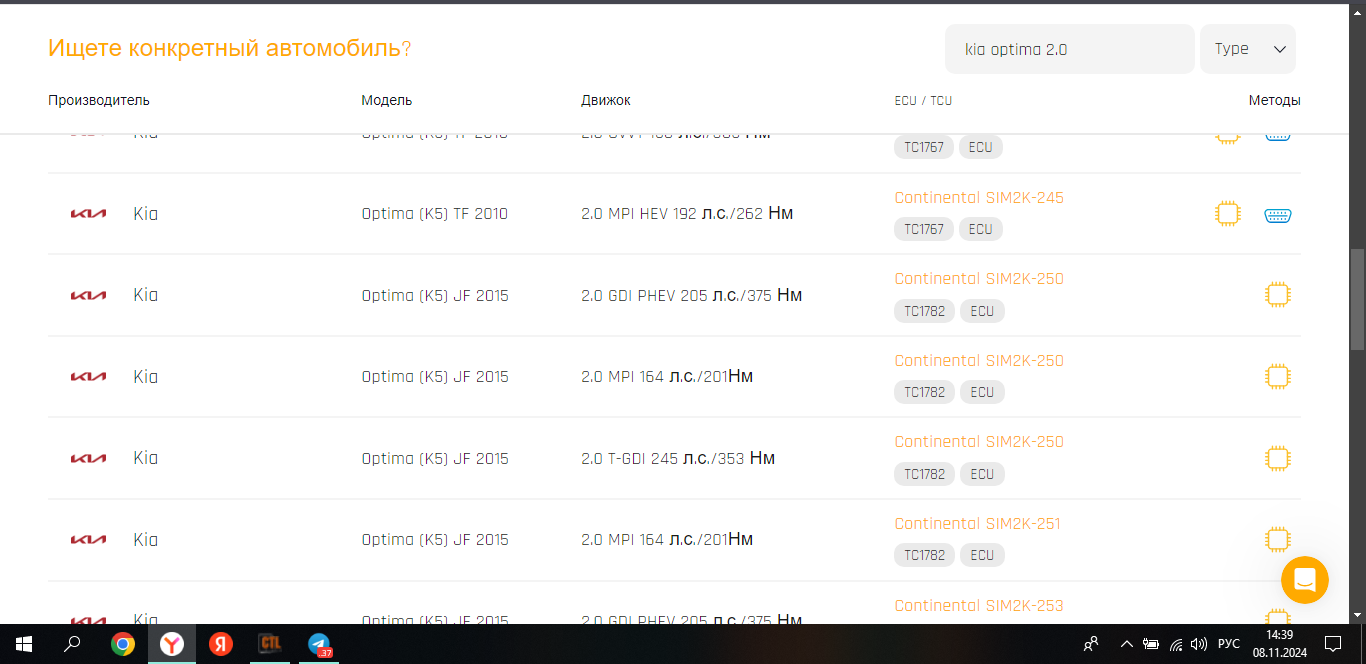

Я писал выше что пробовал всё что в списке...
А не может быть Sim2K-250 ?
Ты может что то не правильно делаешь, 2013 год там не может стоять 250
Что в итоге?))
Если 250 ...мне нечего сделать там...
Надо bitbox ...а у меня нету
Не 250 там, т.к года не совпадают.
1. В чем проблема пойти и посмотреть какой конкретно стоит ЭБУ под капотом?
2. Сделай идентификацию модулем SIM2K-141/142/241/242/245
