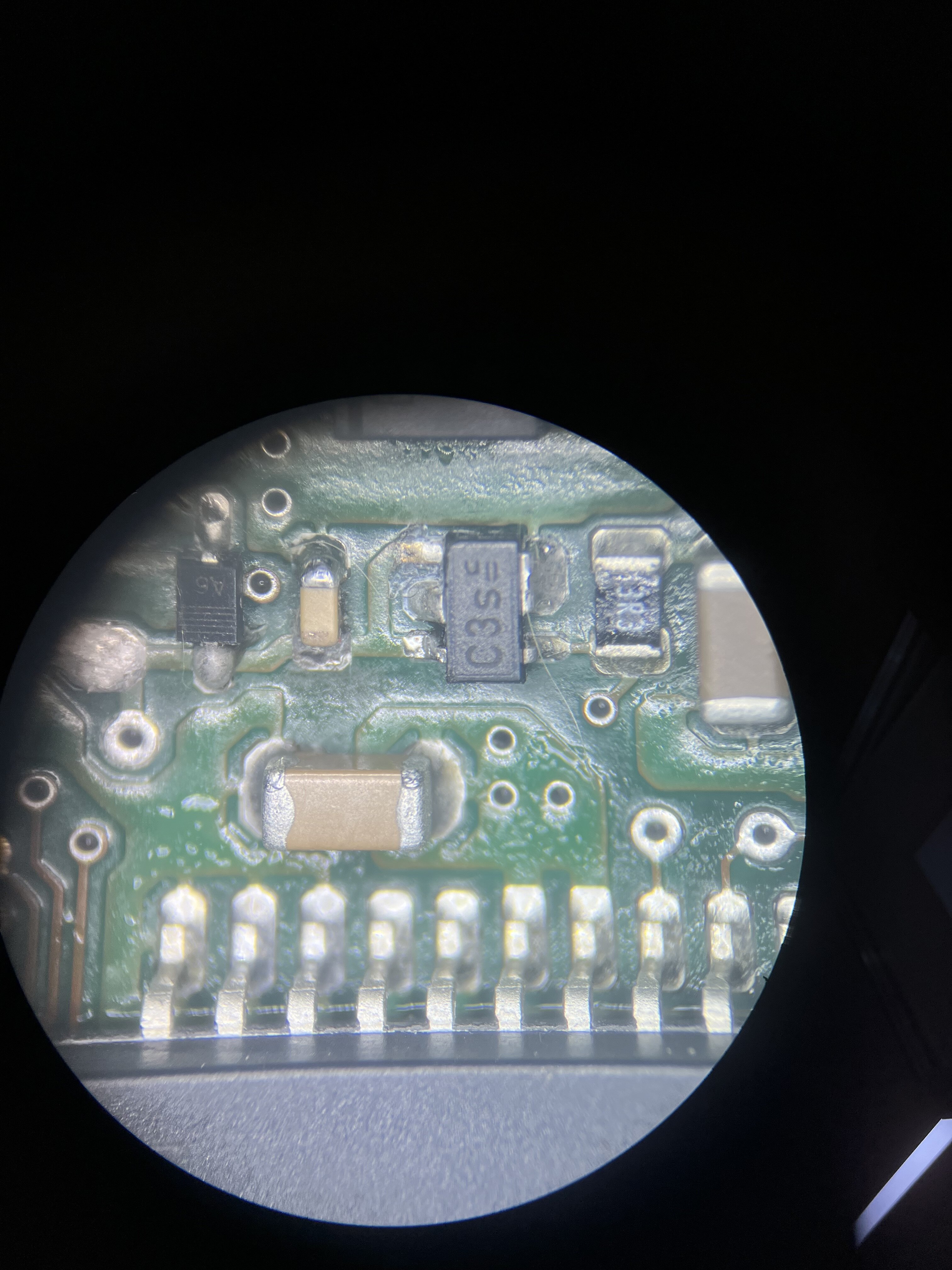

Помогите опознать элемент Simtek 76.1
bella -88090

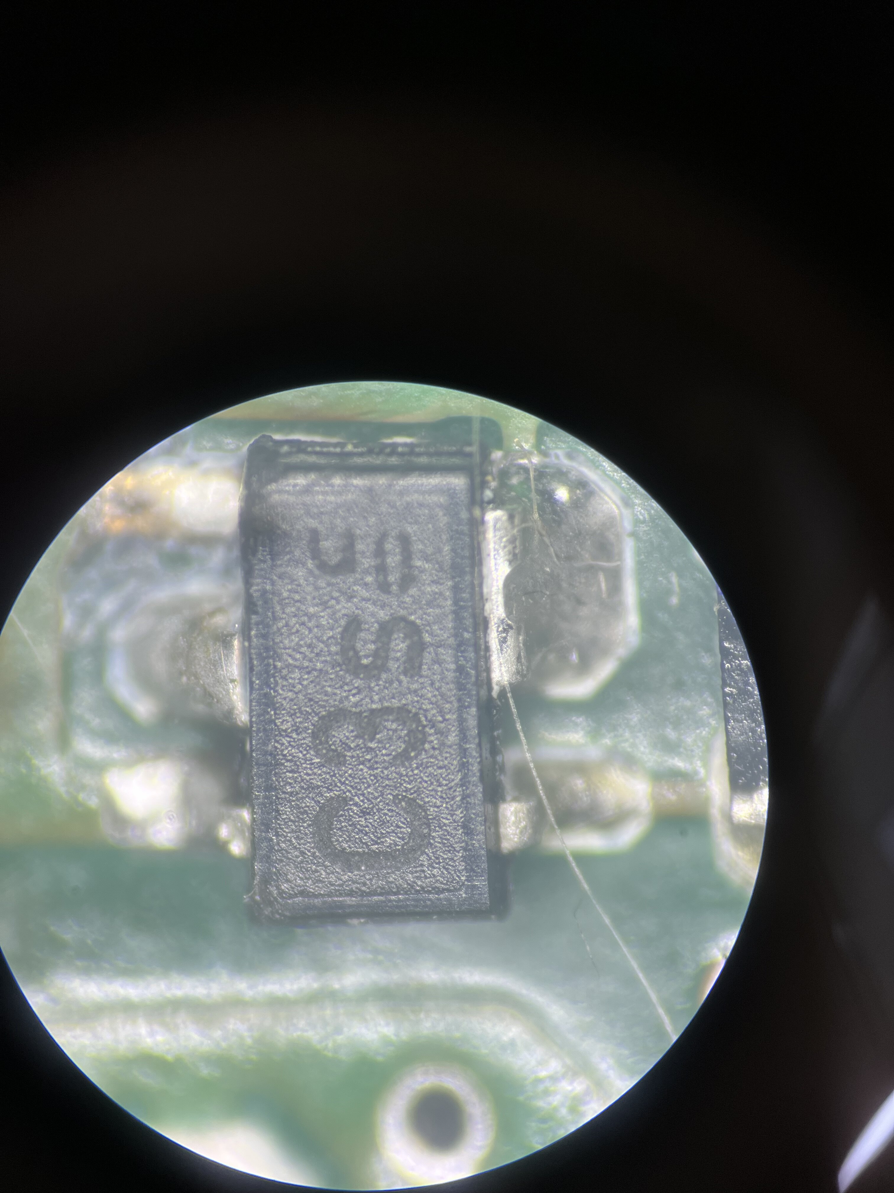

Авто шеви круз, блок симтек 76.1, отгнил этот компонент. Нигде по этой маркировке нет инфы. Это либо транзистор, либо свич. Может есть кто подскажет аналог или где купить данный смд компонент.
Да, пробовал уже соплю кидать, вообще никак не цепляется. Если не найду, то мысль дремелем выпиливать корпус и туда подпаивать.
там на открытом месте наверняка еще окислы остались, надо чутку подпилить и пробовать (если не пробовали так еще).
