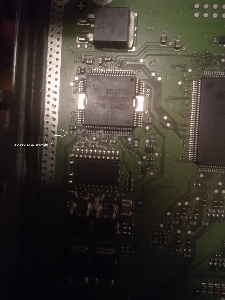

При вскрытии снес элемент. Подскажите кто в курсе, на вид резистор или дроссель, почему дроссель, потому как без номинала. Просто черный.
на перемычке 0 стоит. Гадание на кофейной гуще )) Этот элемент одной стороной подключен к ИП другой к перемычке которая соединена с пином микросхемы 40049, что то там 30 с чем то, уточню. pin №31
Там резистор скорее всего, но как понимаю номинал не просматривается на нём? Кондёр врядли
именно, нет номинала на этом предмете ни на одном! И дроссель тоже не к месту +, дроссель, перемычка, пин это на грамотную схемотехнику не тянет. А хотелось бы знать уверенно! Для этого и задан вопрос. Погожу, авось кто с блоком прочитает.
это похоже на подтяжку к 12В, потому как 31й пин 40049 выходит на 55 контакт большого разъема ЭБУ. Хотя функционал его я так и не нашел, на распиновка, что размещены в инете он никуда не соединяется. Может у кого есть схема куда он идет? Думаю поставить туда 1К и посмотреть что покажет диагностика.
