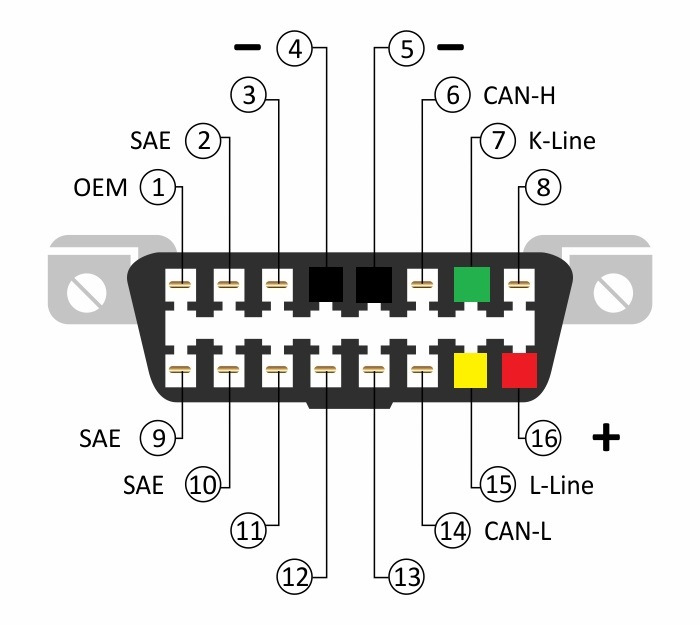

Добрый , может кто проконсультирует ппо autocom cars cdp+ не подключается к pajero sport 1 дизельный 2005 г., разъем под рулём , подключаю и получается след картина:
Вот вы меня поставили в неловкое положение, сейчас почитаю об этом.
Огромное спасибо, утром проверю, а сколько должно быть? Ещё что интерестно прибор сам моргает, щелкает
Борт сеть. От 11 до 13 вольт, лучше с зарядником пробовать, тогда будет примерно 14-15 вольт
Спасибо, отпишу, но в прикуривателе стоит приблуда она показывает 12 когда стояла с включенным зажиганием
Он и будет могргать и щёлкать, вот только иногда питания маловато. А бортовик нештатный случаем не стоит на машине?
