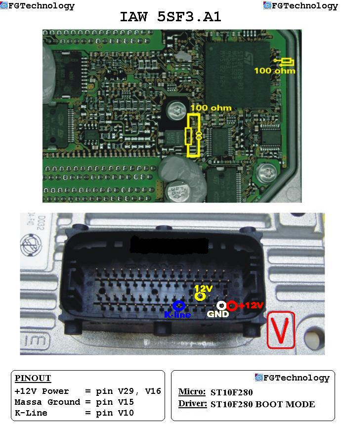

Combiloaderoм на столе через boot подключение (резистор 100 Ом на массу) модуль ST10F280 576кб. Иммо отключить решений не найдено.
FIAT ALBEA Magneti marelli IAW5SF CombiLoader
Прошил FIAT ALBEA 1.4 V8 2007 года загрузчик CombiLoader модуль BSL ST10F280. RESET Загрузчику не нужен, BOOT через резистор 100 Ом на массу. Тюнинг делал из стока. Клиент довольный!
