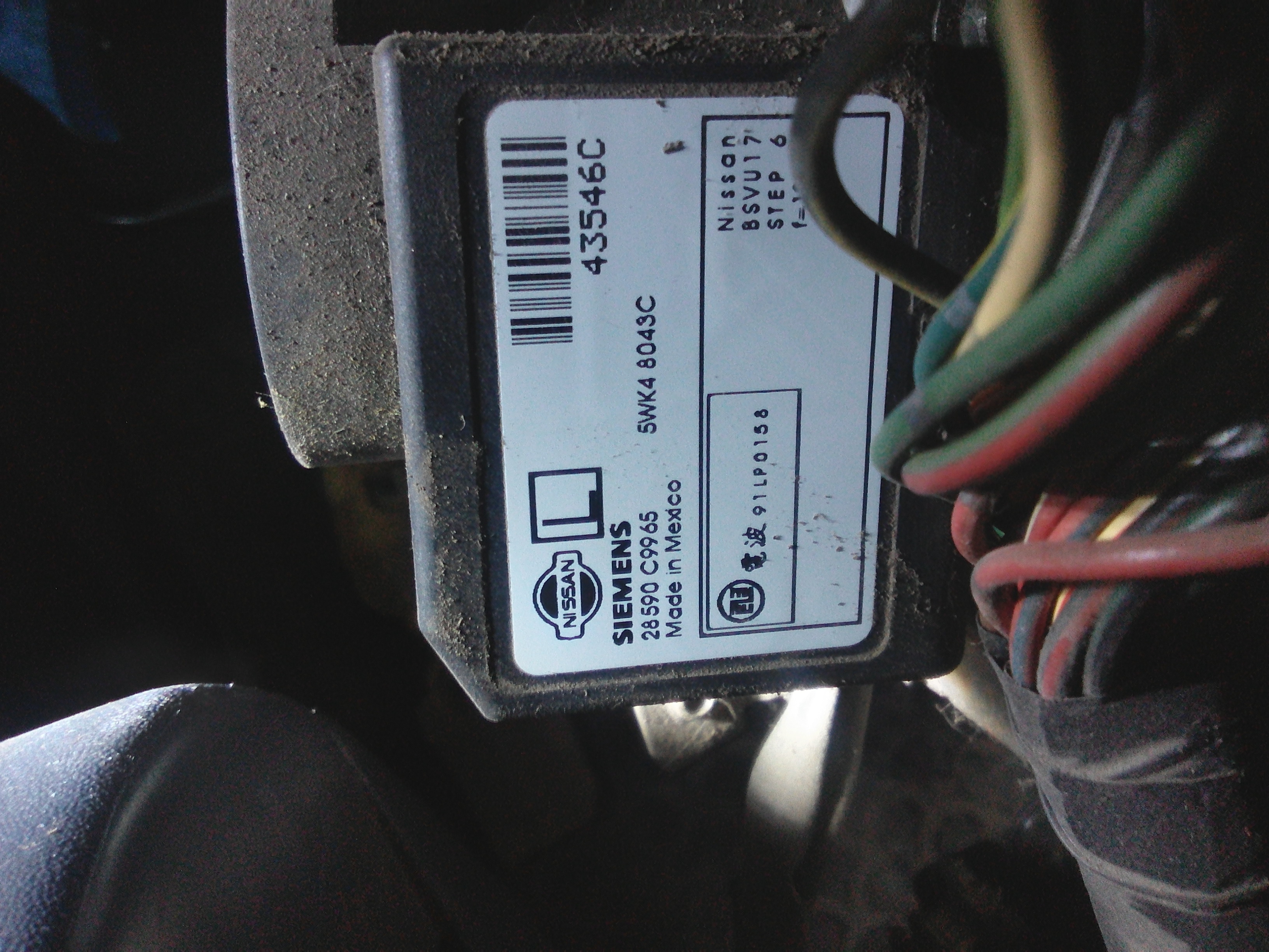

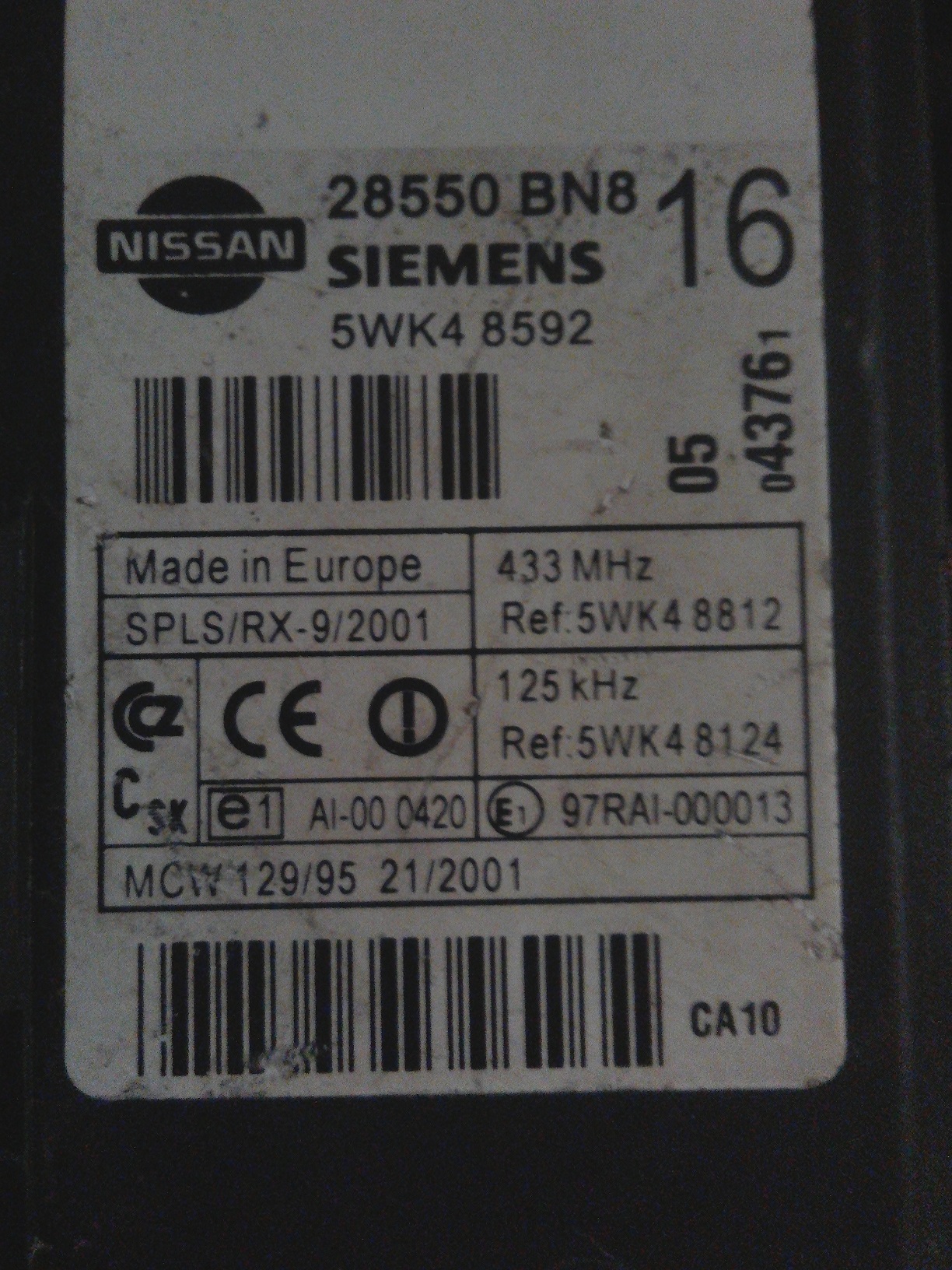

Приветствую подскажи пожалуйста первое фото это как я понял это блок иммобилайзера на руле который а ,вторая фотка откуда что за блок это ,у меня японец и все так же не могу найтти pin
Фторое фото - это еще один блок. Есть далеко не на всех модификациях авто. BCM - блок управления кузовом. На японцах, скорее всего будет по-другому...

Покажите этикетку с блока иммо, который на замке зажигания.
Да спасибо получилось программой вычислить pin2pin ,чтоли называется и привязать ключ
