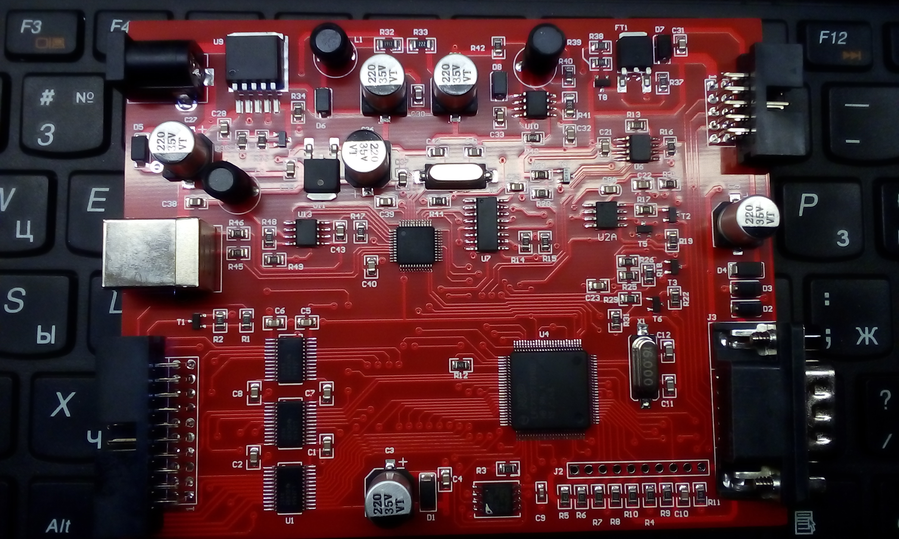

пришёл (фото приложу), на 7/64 запустился с донглом ( после ручной установки дров ) ,
подскажите пж - на что обратить внимание / что промерять ,
или просто работать и нечего там дорабатывать .
спасибо .
Проверь напряжения на выходе и на бутпине. Если занижены - доработка. Там несколько резисторов и диод. Видео есть в сети искать лень))
Смотрел - ниже ( чем как понимаю должно быть ) , но где то проскакивала видео - что и этого хватает . А когда пользовался Вашим , я на блок вообще подал - прямо с лабораторника .
Для сравнения..У меня на бут пине 16.6v. А на 12 вольтах..только 11v. (прибор доработан)
