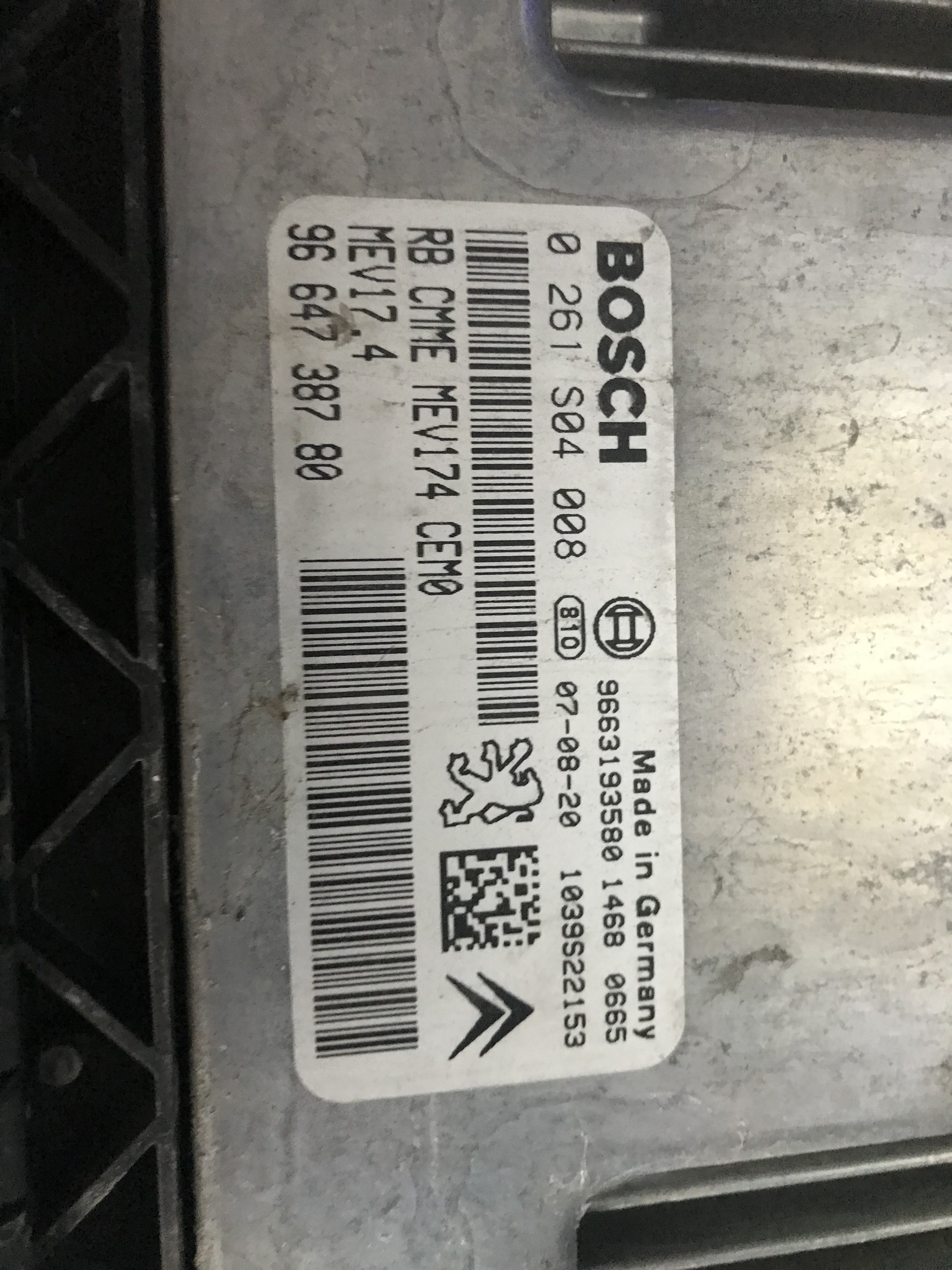

может кому пригодится в дальнейшем,кто уже сталкивался может пройти мимо,сегодня шил пежо 207 с блоком mev17.4 на базе процессора tc1796,работал загрузчиком pcmflash в паре с scanmatik 2 pro через кабель boot bench,так вот, считал flash,всё прекрасно,захотел считать eeprom и фиг вам,ошибка,неправильно выбран процессор,волосы на голове слегка поседели,так как в этой теме не так уж и давно,в общем если увидите такую ошибку не поддавайтесь паники,eeprom во флэше,весит файл 4мб,можно смело отправлять калибровщику и писать,может я что то где то понял неправильно,не пинайте))))но результат есть,машина запустилась без проблем,не забудьте адаптировать дроссельную заслонку после записи,у меня плавали обороты.на базе 1766 eeprom читается отдельно
