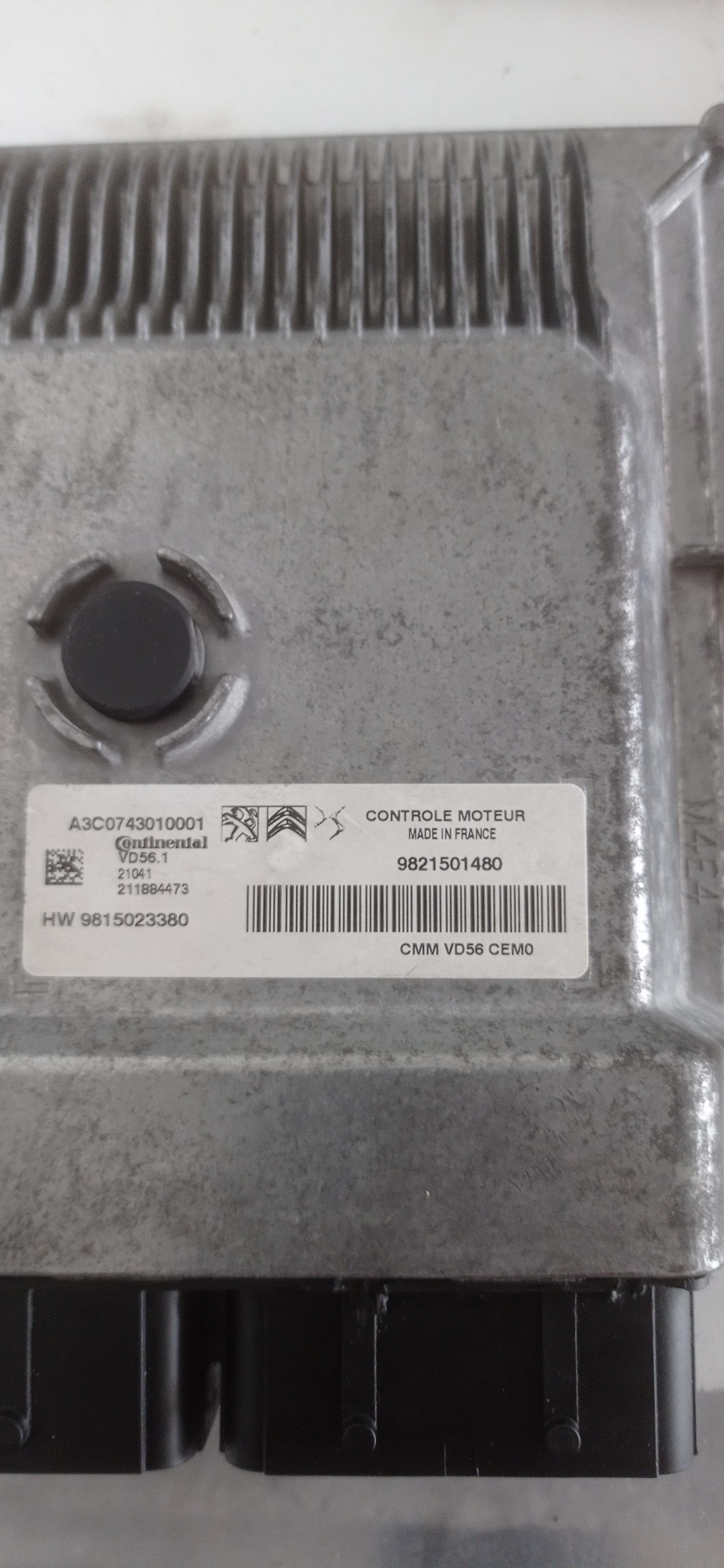

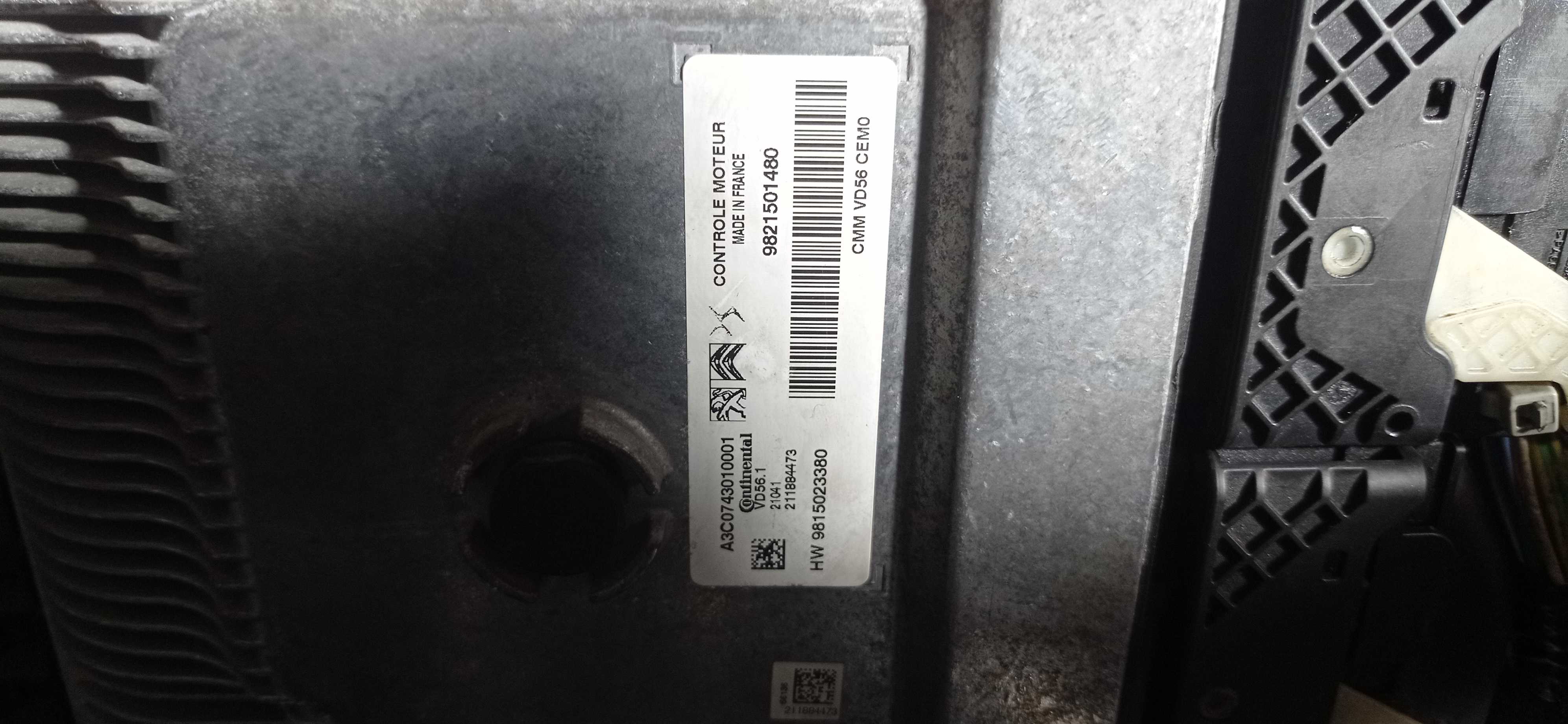

Всем привет! Есть Пежо 2008 2022й год,1.2 бензин,3 цилиндра турбо.
Не могу найти распиновку ЭБУ двигателя.
Машина после аварии,удар в морду.Собрал машину,есть ряд вопросов по ошибкам.
Дроссельная заслонка в коротком замыкании, ошибки:
1. p0123 (короткое замыкание на плюс)
2. р0222 (короткое на массу)
3. р3015 (общая ошибка по дросселю)

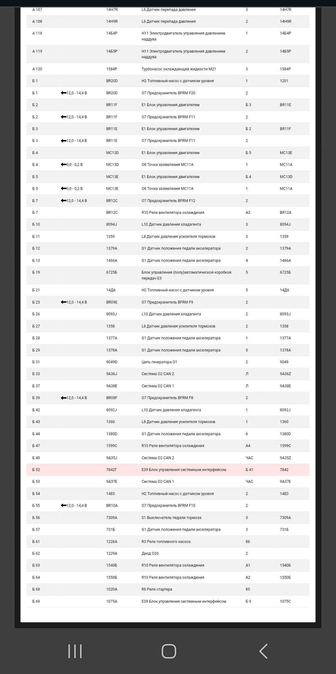

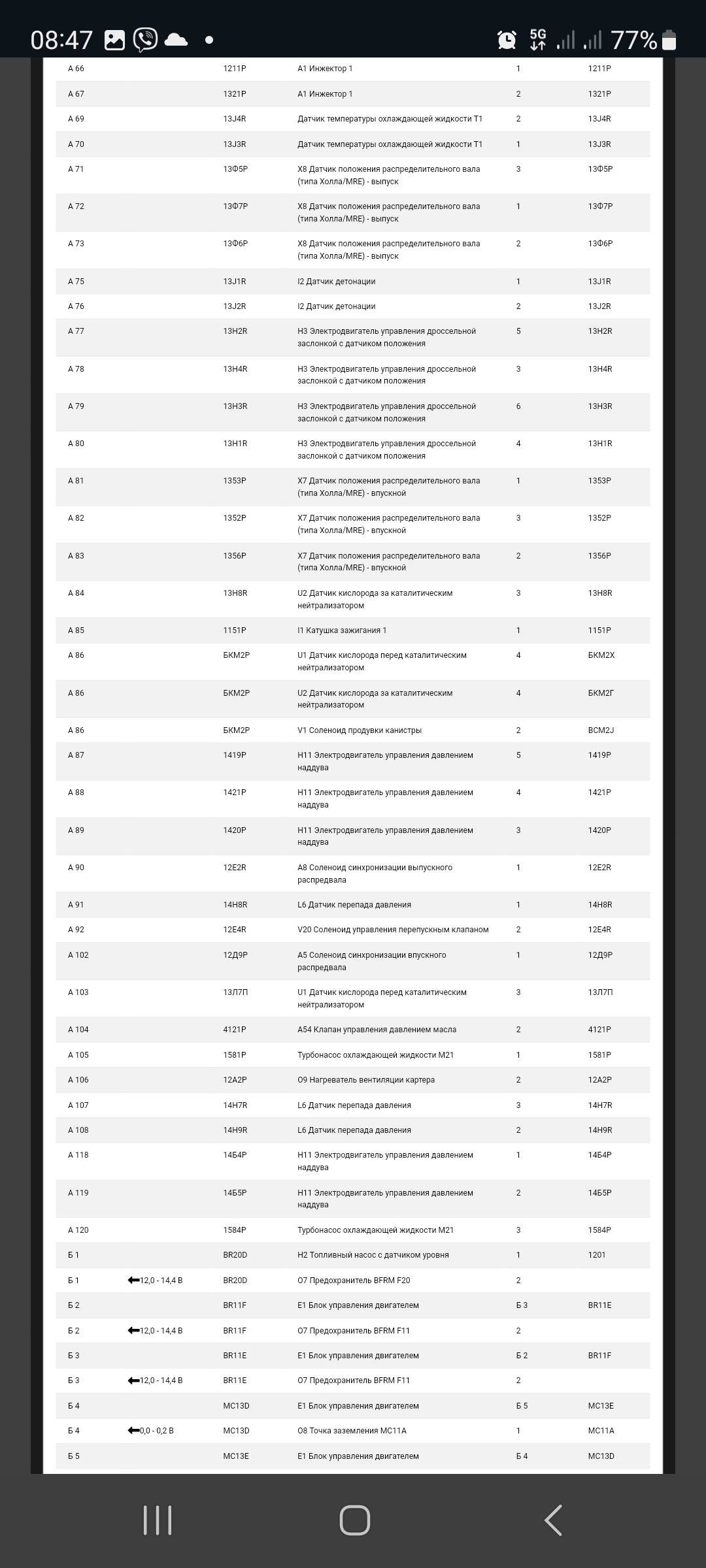

Опытным путём прозвонки проводов от разъёма на дроссельную заслонку - ЭБУ было найдено 5 выходов проводов из 6.
6ой провод не звониться(вывод номер 3 на разъёме дроссельной заслонки,голубой с белой полосой провод)
Буду разбирать и идти по проводке в поиске.
Если есть у кого распиновка блока управления двигателем буду признателен.
