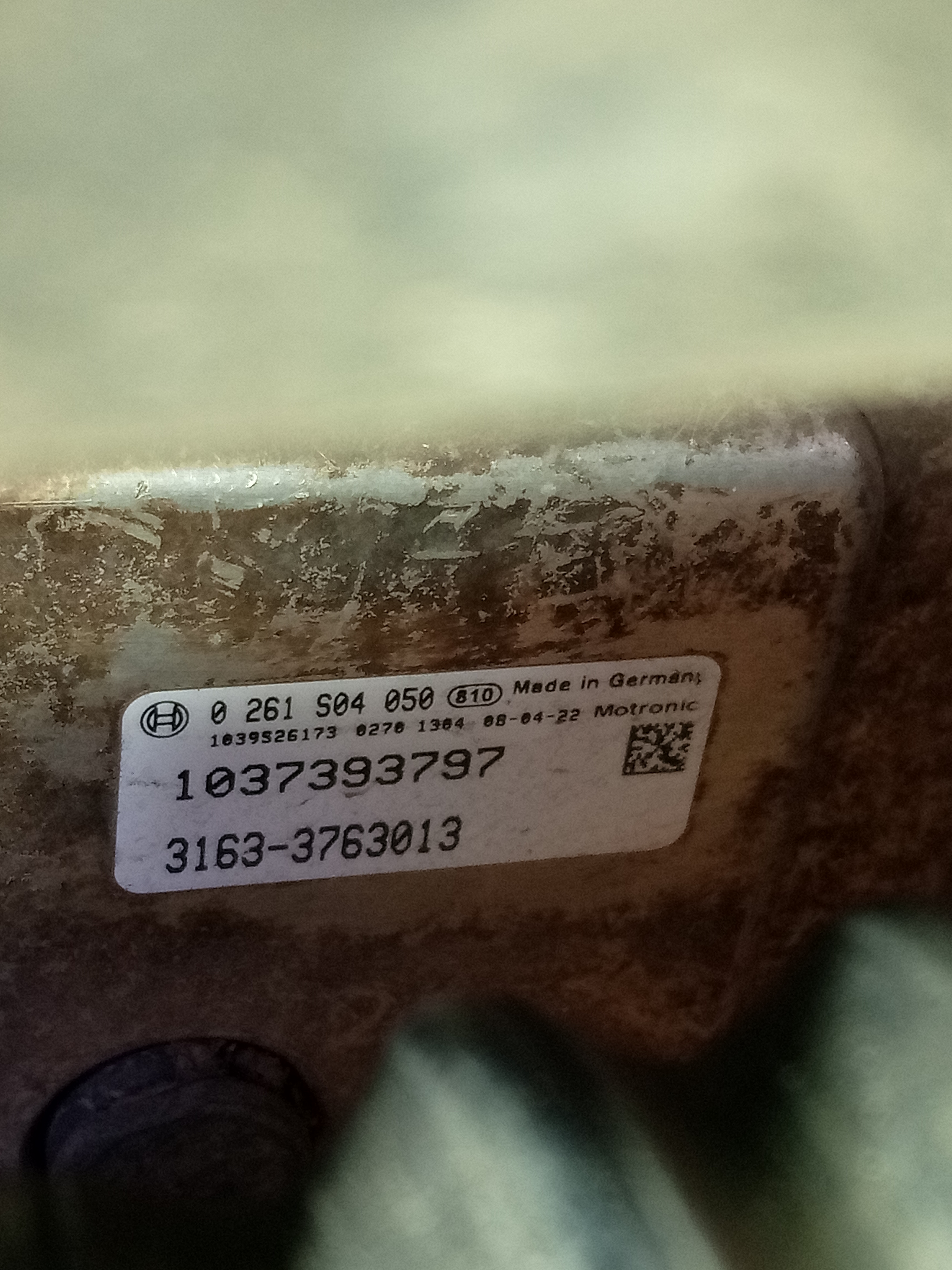

Доброго времени суток мужики подскажите хочу перевести Патрик на дад но вот с прошивкой есть проблема кто может мне с этим помоч?
Доброго, блок у вас 17.9.7 прошивка стоит VM31B114 1037393797 в BSL режиме перешивай фулл на VM35B292 1037521336, прошивки есть в складчине и ли на край стоковые Серийные прошивки УАЗ, контроллер Bosch M17.9.7/17.9.71 • CHIPTUNER.RU. Если выключить иммобилайзер вот ME17_IMMO_REMOVER
Эти прошивки сток с иммо, по этому и ремовер приложил чтоб со стоковой рубануть иммо а потом флешером кс пересчитать.
