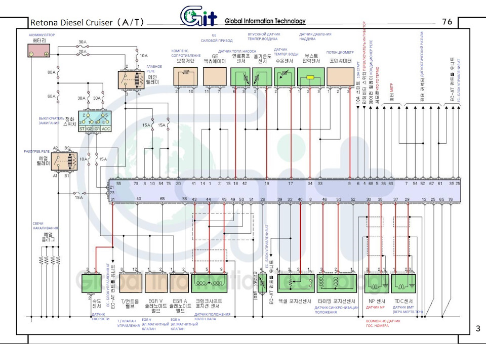

Киа спортейдж 1 дизель
При включении зажигания улетает пред управления ЭБУ двигателя, провод идёт прямиком с главного реле к мозгам. На ЭБУ четыре штекера. Если подключены три колодки на ЭБУ на которых нет питания от главного реле, пред не горит. Стоит только одеть штекер с питанием гл реле ,пред сгорает. Даже если три остальных сняты. Подскажите, коротит в ЭБУ?
Пререгорает предохранитель на 75 ноге. На 10 ножке целый.
